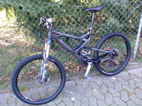

Bevor ich mein 40 èr gekauft habe, hatte ich die Möglichkeit das gleiche Carbonransom zu kaufen das du da stehen hast.
War wohl nur im Gegensatz zu heute eine 140 èr Fox drin die schon sehr ausgeschlagen wirkte.
Das Bike stand beim Händler für 1800 Euro!!!
Der Klarlack über den Karbonfasern war schon mit Blasen unterzogen so das ich den Vorbesitzer anrief. Der sagte mir daß das Bike fast ein halbes Jahr bei Sonne,Wind und Regen draussen gestanden hatte.
Der Händler hätte mir sogar eine Neuradgarantie gegeben!!!
Habe mich dann doch für die Aluversion entschieden,da das Carbon für 1800 Euro zu verhunzt aussah.
Jetzt ärgere ich mich doch ein wenig des Gewichtes wegen.
Fast alle Hersteller stellen mittlerweile auf Carbon um,so das meine Sorge daß das Bike bei einem Sturz brechen könnte eigentlich dahin ist...:heul:
Vielleicht hätte ein Anruf bei Scott genügt und sie hätten sich den Rahmen mit den Lackschäden angesehen und gegen geringen Aufpreis ausgetauscht!!???

Bisher habe ich noch von keinem Bruch des Carbon-Rahmens gehört. Eher war da die linke Kettenstrebe betroffen oder der geklebte Übergang zum Tretlagergehäuse.
Die Gabel hatte übrigens 150mm damals.
Wenn ich die kleinen Einschläge im Klarlack übersehe, sieht´s bei mir carbontechnisch noch aus wie am ersten Tag und im Falle eines Falles ist Scott ja doch recht kulant und fair was den Ersatz des Rahmens oder dergleichen betrifft.
Schade ist bei mir eben nur diese doch recht hohe Differenz von rechnerischem und tatsächlich fahrfertigem Gewicht. Aber egal, Spaß macht es trotzdem und ich denke demnächst geht´s wieder Richtung Harz - hier bei mir ist es einfach viel zu flach und die wenigen wirklich guten Trails mit Ransom-Eignung muss man sich ja nicht bis zum erbrechen antun. ;-)

@Deichfräse: hast du schonmal den nackten Rahmen mit Dämpfer gewogen? (Laut Scott soll der ja doch an die 3kg haben und die Alu Version deutlich schwerer sein, so +500g):confused:
Mein Ransom Carbon Gr. M
RAHMEN inkl Eq. Reduziersatz & Sattelsp. 3347g
komme jetzt auf genau 12,849g :D:D
