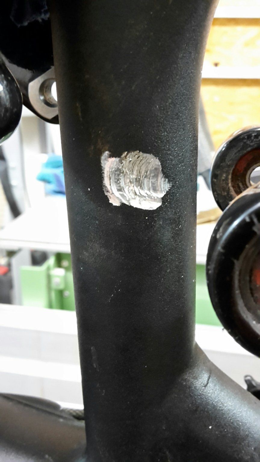

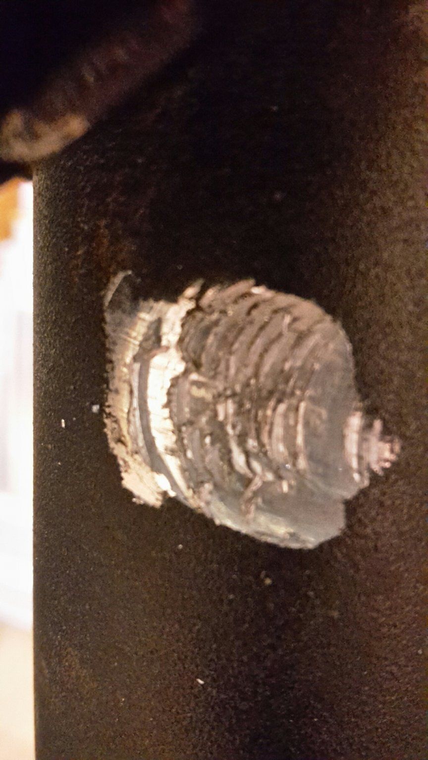

Ich habe die Schraube zwischen Sitzstrebe und Wippe links verloren. Leider hat die Gewindebuchse dabei am Sitzrohr eine große und tiefe Schramme hinterlassen.
Erste Rückmeldung von Jürgen habe ich dazu bereits, morgen werde ich noch mit ihm telefonieren. Mal sehen wie die Geschichte ausgeht. Ich hoffe, der Rahmen ist an der Stelle durch den Schaden nicht geschwächt...
Ein Garantiefall ist das angeblich nicht, der Fahrer muss dafür Sorge tragen, dass alle Schrauben fest sind - Hmmmmmm, aber wer prüft schon vor jeder Ausfahrt alle seine HB Schrauben?
Naja aber wie gesagt, morgen gibt's sicher mehr Info dazu.
Schöner Mist auf Alle Fälle...

Hi Terryx,
Die Schlechte Nachricht: Es ist kein Garantiefall
Die Gute Nachricht: Der Rahmen ist nicht gefährdet. Ich kann die Schramme selbst etwas verschleifen, um die Kerbwirkung zu reduzieren, Jürgen meinte an dieser Stelle sehe er keine Probleme, was die Belastungen angeht. Wenn mann es 100% "ungeschehen" machen möchte, könnte ich den Rahmen einschicken und aufschweißen/Verschleifen/neu beschichten lassen. Aber halt auf meine Kosten.
Ich habe mich dazu entschlossen das nun selbst zu verschleifen, und dünn zu lackieren. Die Stelle ist eh von der Dämpferwippe verdeckt, also optisch sowieso wurscht. Falls sich doch ein Riss bilden sollte (Ich werds im Auge behalten) kann ich es immer noch schweißen lassen.

Hi Ralf,
na das heißt ja dann Glück im Unglück... Weiterhin alles Gute mit dem schönen Rad!

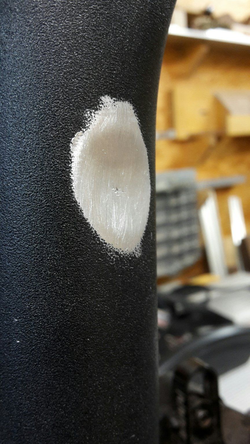

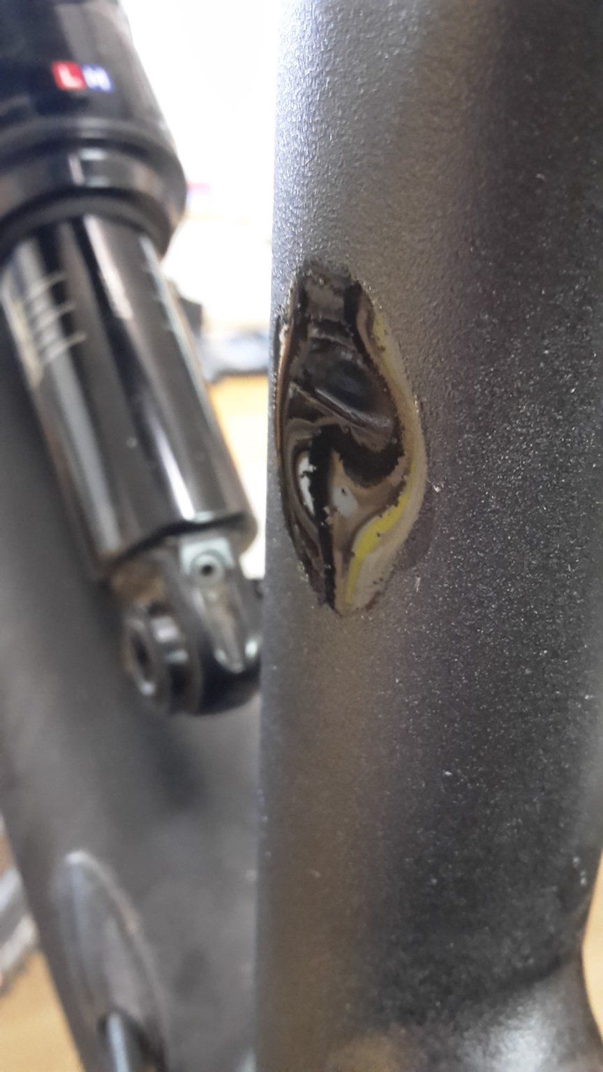

...so, hab die üble Schramme gestern vorsichtig verschliffen, jetzt ist es "nur noch" eine sanfte Delle 8-)
Habe so wenig wie nur möglich weggenommen (trotzdem ganz schön tief... :heul:), und dann anschließend eine ganz dünne Schicht schwarzen Lack drüber gemacht, als Korrosionsschutz. Die Stelle werde ich nun immer mal wieder genau anschauen, in der Hoffnung dass sich da auch wirklich kein Riss bildet.

Hallo Ralf,
sieht nach guter Arbeit aus! Ich drück dir die Daumen, dass nix reißt! Ich hatte bei meiner Teibun im Unterrohr eine recht große Delle mit harter Kante. Die ist in drei Jahren auch nicht gerissen :)
Beste Grüße
Damass
