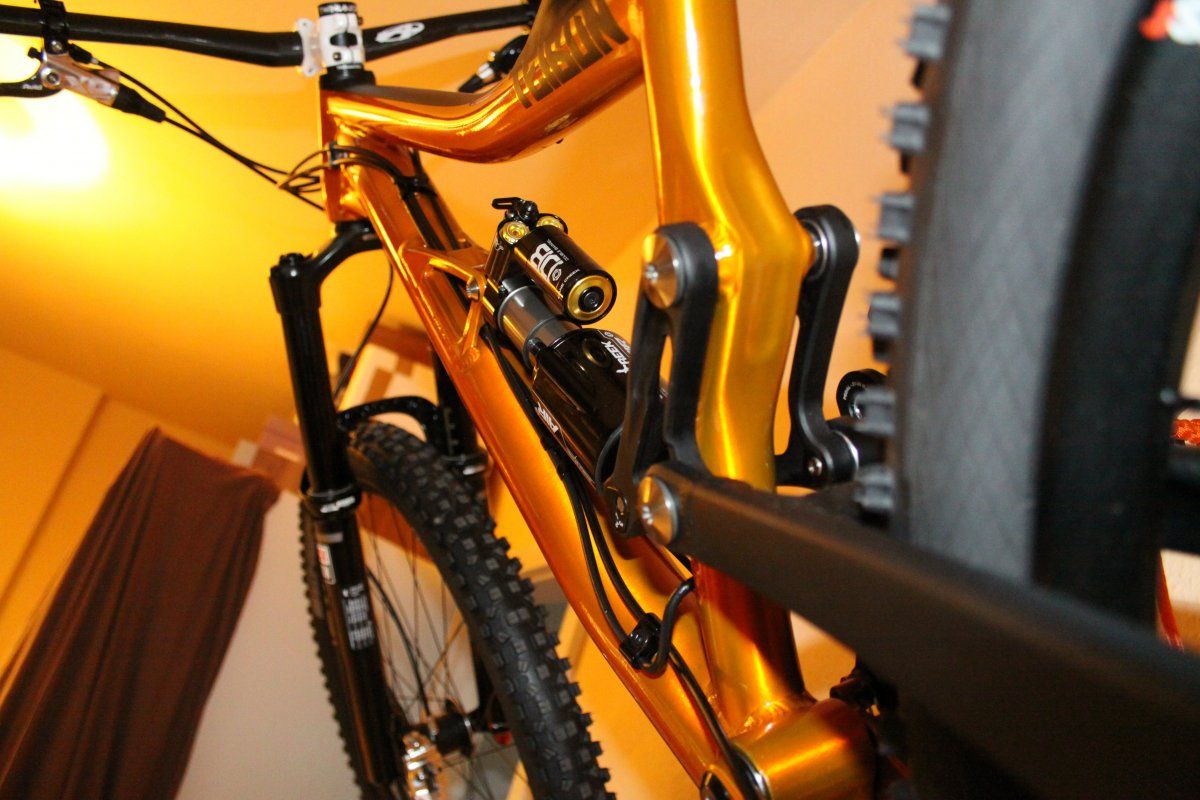

Nun ist es da.
Und Urlaub hab ich auch noch.
Danke an das ALUTECH Team.
