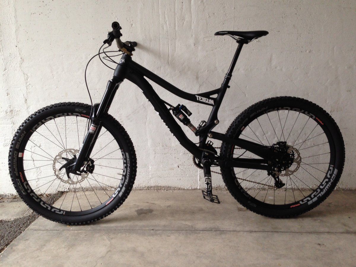

Erste Tour am Samstag beendet.
Muss sagen "Geht mal richtig gut"

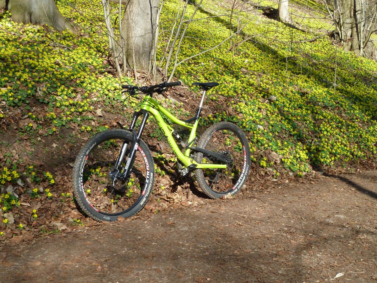

So und hier endlich meines V3 in M bei 172 cm Größe.Passt perfekt...
Hatte ein wenig Bedenken mit der Hinterbau Performance nachdem ich von meinem Fanes so verwöhnt wurde aber bei der ersten "gemütlichen" Ausfahrt konnte ich feststellen das der Monarch tip Top funktioniert.
Trotz 14,5 kg !! ?? ( digitalwage 14,432kg) geht es bergauf super agil und leichtfüßig.... Muss mir nur noch ein 28 kettenblatt zulegen, denn bei uns im alpinen Gebirge ist für meine power 32-42 ein wenig zu streng ....
