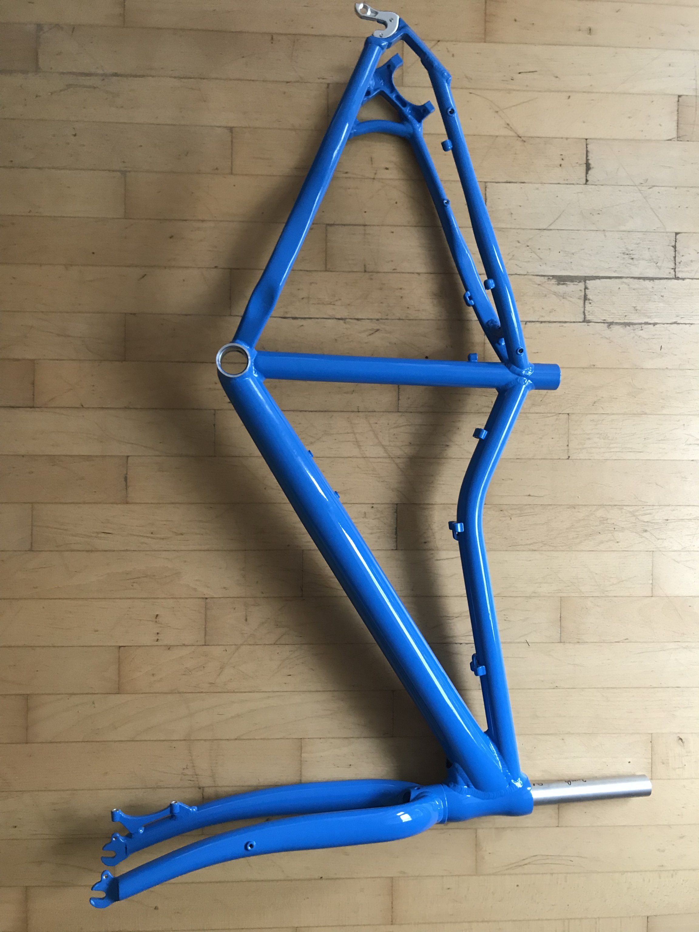

Rahmen (2050g) und Gabel (897g) sind da ...Farbe perfekt!

Steuersatz ... die Gabel scheint fertig bearbeitet zu sein ..
Jemand aus dem Raum Wiesbaden /Frankfurt da ..der ein Einpresswerkzeug hat und unterstützen mag?
Da man Werkzeug nicht verleiht .. komm ich gern vorbei...
