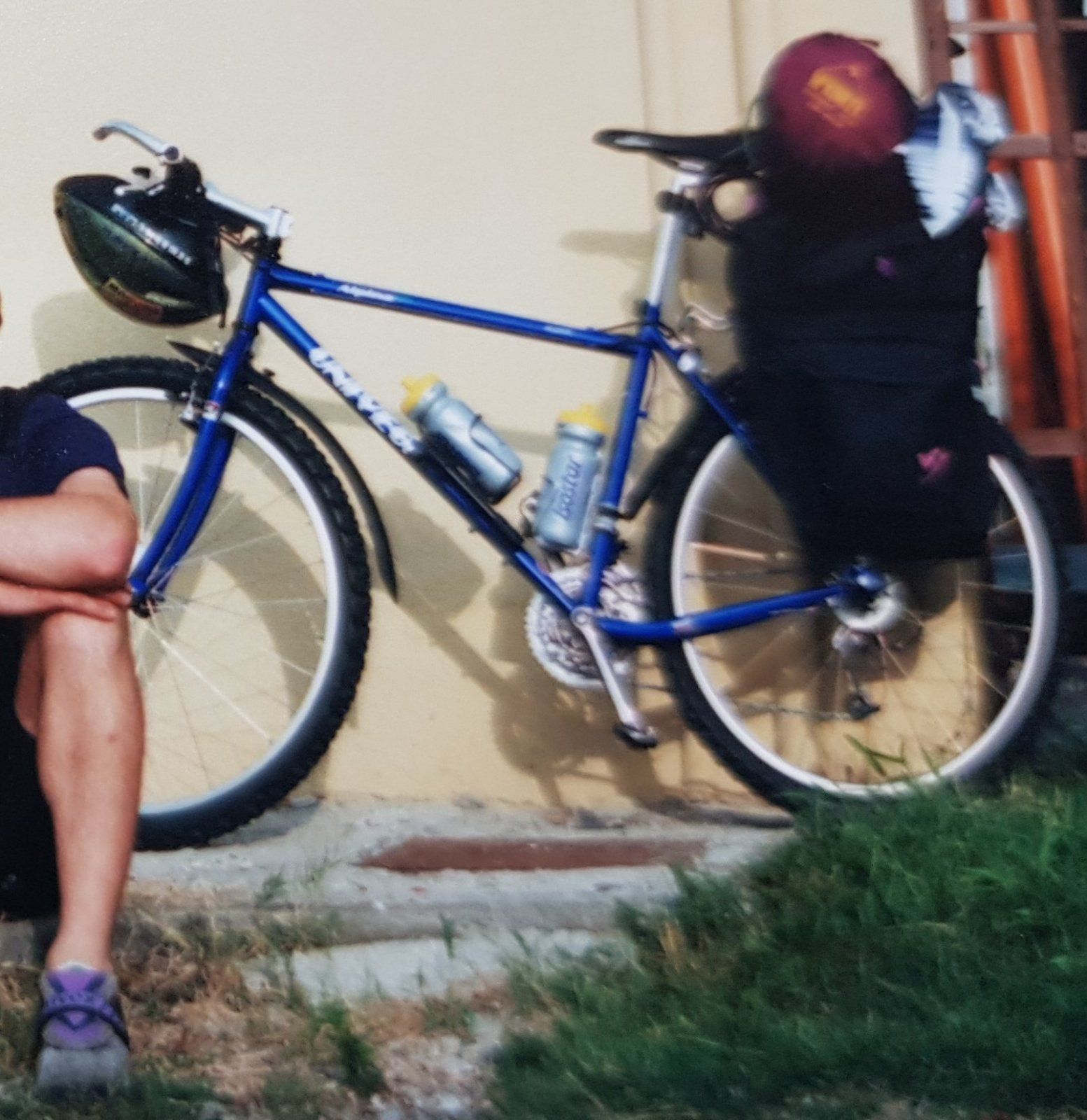

Ja, ich habs schon mal hier erwähnt. Mein erstes richtiges MTB war ein Univega 5.5 von 1995.
„Richtig“, weil zuvor habe ich mir ein gebrauchtes 1989 Rockhopper aufschwatzen lassen, das komplett fertig war (auseinanderfallende 7speed STIs, verbogenes Schaltauge, knierschendes Pedallager, HR komplett schon getauscht aber unrund, ordenlich Lackabplatzer usw.). Ich wollte damals ja nur fahren, und deshalb hat mir das Rockhopper eher nur Frust bereitet...
Über eine Bekannte, deren Vater so ne Art Aussteiger war und auf Teneriffa ne Bike-Station gestartet hatte, konnte man neue Univega Bikes aus dem 1995er Katalog zu einem sehr guten Preis bestellen, quasi dem Händlerbezugspreis.
Ich habe das Prospekt heute noch, mein Budget war als Auszubildender bzw. Student damals alles andere als üppig, deshalb habe ich mich nach etwas hin- und her für ein Alpina 5.5 in leuchtend blau entschieden. Dafür habe ich statt UVP 1499DM soweit ich mich erinnere nur etwa 800DM bezahlt.
Geliebäugelt hatte ich damals noch mit dem Carbolite 6.3 (das der Nachbarsohn der Bekannten bekommen hatte, beim meiner Probefahrt aber mit Knirschgeräuschen genervt hat) oder das Alpina 606-S, mit ner Mag21 und auch blau, leider hat die Kohle dafür nicht gereicht.
Nicht mehr bestellbar, aber eins meiner Traumbikes, also „haben wollen“, aber komplett außerhalb der Möglichkeiten, war das Boralyn vom Jahr zuvor. Ich habe das nie live gesehen, aber die Anzeige in einem Bike Magazin damals angehimmelt 😍.
Wie auch immer, das 5.5 war ein tolles Bike, ein nett gemachter, nicht zu schwerer, halbwegs komfortabler Stahlrahmen, mit max-mud-room, d.h. gebogenen Kettenstreben für mehr Reifenfreigang, bi-ovalisierten Rohren und einem STX/LX/Grip-shift/Diacompe Komponentenmix. Ich hatte die Rahmengröße damals nach der Devise rausgesucht, den keinstmöglichen und damit wendigsten Rahmen zu wählen, der gerade noch den Sattelstützenauszug zulässt um von der Beinlänge her passend zu sitzen (auch das war eine Emfpehlung aus einem englischsprachigen Bike-Mag). Das war dann ein 17“ Rahmen, bei 178cm Körpergröße. Mittlerweile fahre ich doch lieber etwas größere Rahmen, weil z.B. bei der niedrigen EBH der Gabel und dem kurzen Steuerrohr des Univegas das natürich zu einer ordentlichen Sattelüberhöhung geführt hat. Egal, ich war ja jung und damals viel mit dem Bike unterwegs, auch längere Radreisen z.B. in die Toskana.
Hier ein Bild (meine damalige Frisur und die poppige Swatch brauch ja keiner sehen):
univega-toscana-jpg.1124620

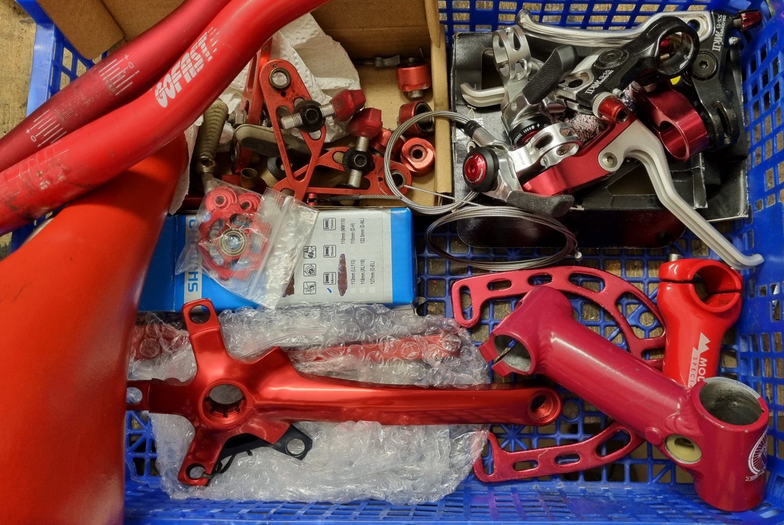

Kein Frage, der erwähnte LRS mit roten Bees Naben, Tune Spannern und Ceramic-Felgen musste dann auch gleich dem Boralyn zugeordnet werden.
Wenn man dann schon mal dabei ist, schnell die Kiste mit den roten Elox-Schätzen rausgezogen, prima endlich ne Verwendung 😊

Mit roten Eloxalteilen würde ich übrigens auch sparsam umgehen... Aber das ist natürlich Geschmackssache.
Rot ist halt immer ziemlich undankbar. Die Rottöne passen selten zusammen und dann sieht es schnell komisch aus. Was M.E. gar nicht geht zu eloxierten Teilen ist rot lackiert. Auch der Syncros DH aus der Kiste fällt damit weg ...
Dazu kommt dann noch, dass rot eloxiert ziemlich schnell an fading leidet.

Das Lager nach Farben zu sortieren ist auch mal ein interessanter Ansatz :lol:👍

Ich fische bei der Farbwahl und Akzenten selbsr oft im Trüben. Aber ja, wenn die Farbtöne zu unterschiedlich sind, kann es zu unruhig werden. Grundsätzlich tendiere ich bei den Komponenten mehr in Richtung schwarz statt silber.

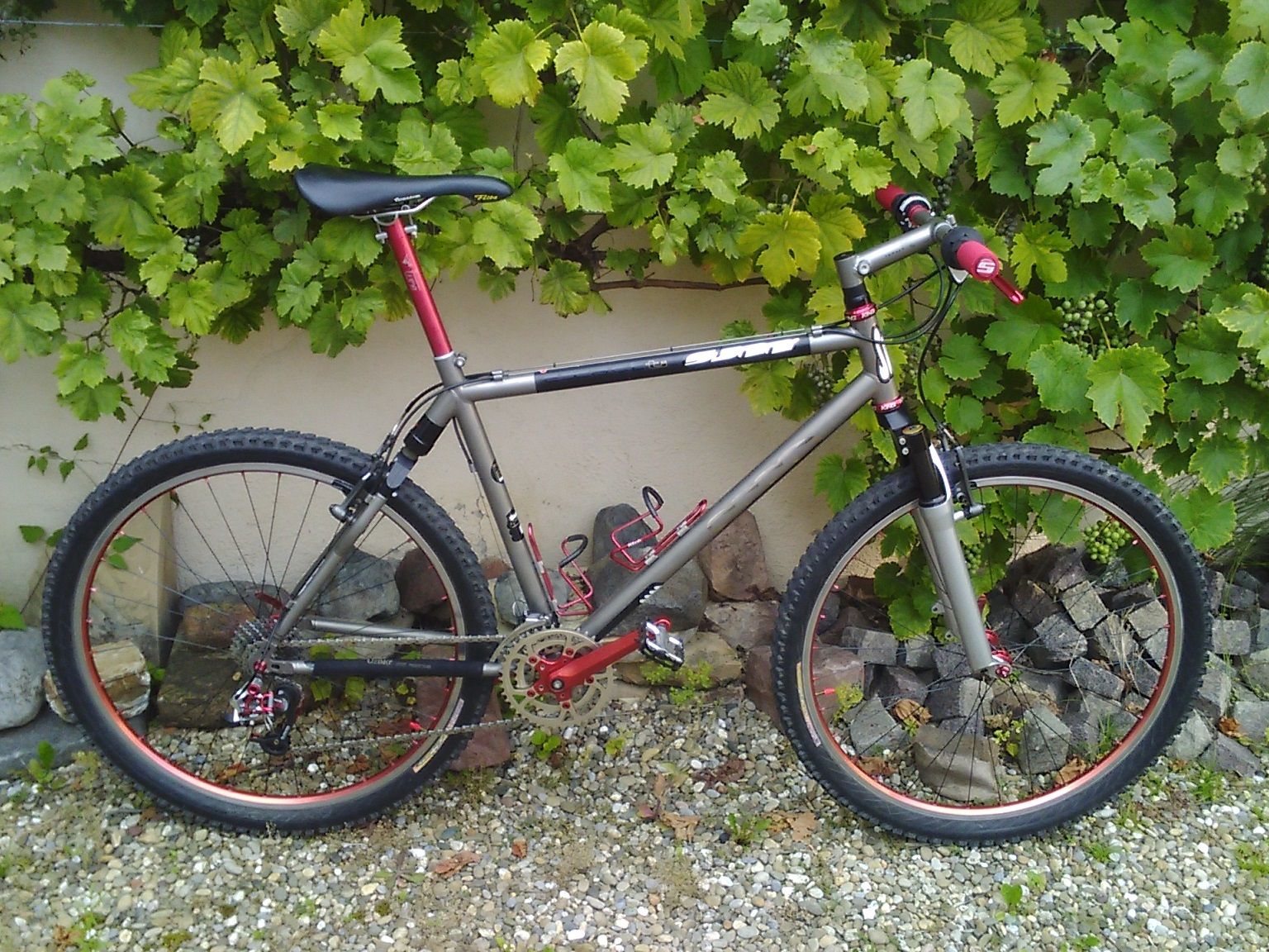

Genau so ging es mir diesen Sommer mit diesem Ergebnis ... selbst die Rahmenfarbe passt. :daumen:
sunn-exact-ti-002-jpg.1312069
HI, wow, prima das ich nicht der einzige bin der sich für Univegas und exotische Rahmen interessiert.

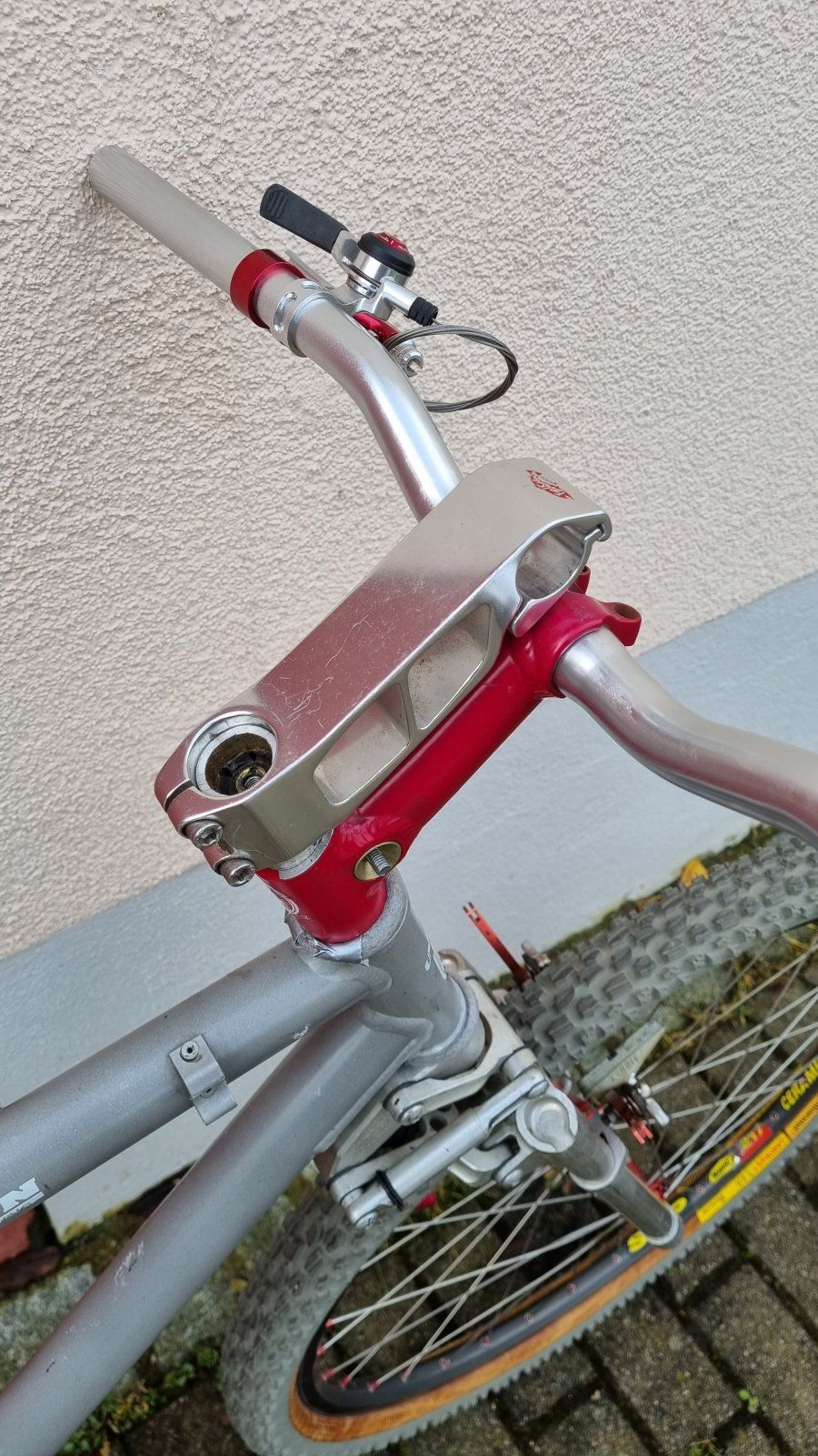

Der Syncros DH Vorbau ist schön und auch toll steil und kurz 😉 (vielleicht sogar etwas zu steil).
Das Weinrot (oder Judy DH-rot) könnte auch bei dem Rad passen.
Trotzdem wahrscheinlich noch nicht das Optimum...
Der mal zum Test hingehalten Fred Salamon, würde auch passen, den hatte ich nämlich mal irgendwo auch in rot eloxiert gesehen.
Auch wenn mehr Rot sicher dann der Overkill wäre. Bei Lenker und Vorbau in Alu-poliert fehlt dann aber vorne etwas das optische Gleichgewicht.

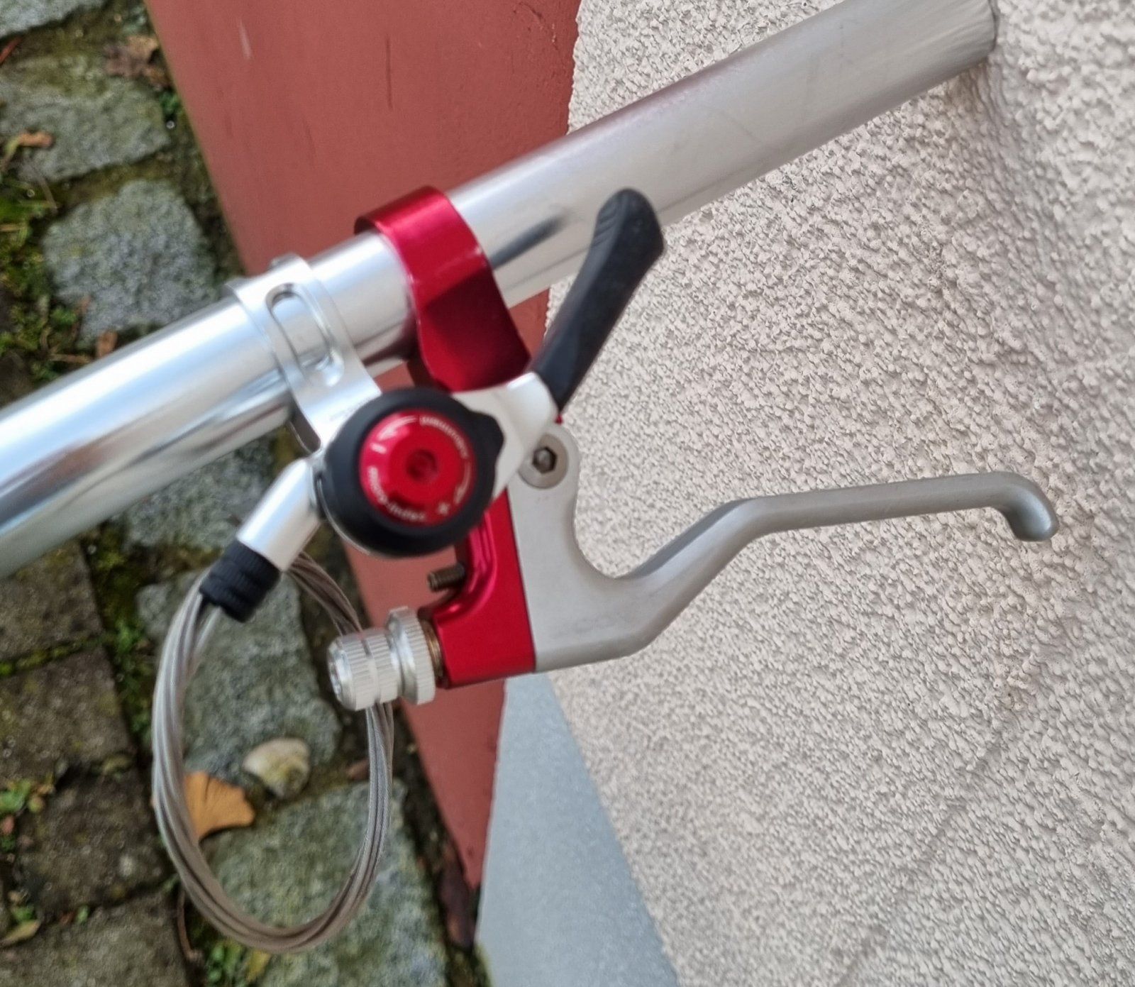

Geschaltet wird mit Microshift Thumbies (werde noch etwas die Beschriftung cleanen wenns klappt).
Bei den Bremshebeln bin ich mir auch noch nicht sicher.
Probiert bislang:
Acor (Tektro) CNC in rot-silber
Tech-Lite in poliert
oder halt SS-5
Letzere sind mir zu viel schwarz.
Die Microshift Eiinstellschrauben sind M5 Standardgewinde, da überlege ich die Schrauben halt farblich entsprechend an die Einsteller der Bremshebel anzupassen.
Schaltwerk wird M900, Umwerfer habe ich mal wieder nur einen passenden mit unpassenden Durchmesser der Schelle 😕.
Die Stattelstütze die dabei war (ne leicht bräunlichegraue Concept) mit 26.6mm passt nur so leidlich, weil die sehr sehr streng zu bewegen ist, optisch und von der Machart auch nicht ganz prickelnd.
Also das ist auch noch ein kleines Problem. Ich kann das Sitzrohr etwas ausreiben, nur ne andere schöne Stütze zu finden in 26.6 ist nicht einfach, da gibts eigentlich fast nur billige Kalloy, oder so 80ziger-jahre Style aus dem Rennrad-Bereich.
Bei Sattel wirds wohl ein Flite werden. Meine schwarzen gefallen mir nicht, weil die Reifen ja überhaupt kein schwarz enthalten.
Ein grauer Flite und graue Onza Grips, die ich beide nicht habe, wäre gerade so meine Idealvorstellung.
Auch hier wieder, Eure Tipps und Anmerkungen sind gerne willkommen...
...würde den Vorbau u.Lenker in Silber wählen, das bringt etwas Ruhe rein.
Den Vorbau kann man auch gut polieren - er ist zwar relativ schwer aber mir gefällt er.16384400269847159601943597043042.jpg
Das Univega Boralyn war damals ein kleiner Jugendtraum von mir. Schaut ja immer noch cool aus, so schön minimalistisch und technisch. Brechen sollt er halt nicht.
An sich alles für sich allein genommen, nette Teile. Nur zusammen am Rad würden mich die unterschiedlichen Farbtöne (Cantis, Bremsen, SSP…) wahnsinnig machen.
Allein im Vergleich
  • rote Tektrohebel, Microshift Daumie
  • silberne Tech Lite Hebel, Microshift Daumie
wirkt letzteres doch deutlich edler bzw. weniger farbiges Eloxal ist doch mehr.
Der silberne Vorbau mag mit dem technoiden Look der AMP harmonieren, aber könnte arg klobig wirken am Bike.
Eloxfarben von verschiedenen Herstellern (manchmal sogar vom selben/andere Charge) sind oft schlecht kombinierbar. Muss man im Tageslicht mal genau besehen.
