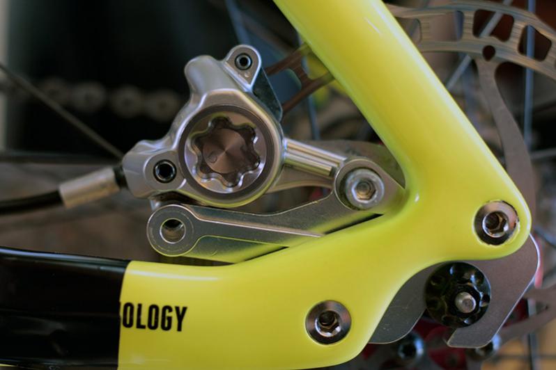

Achtung, man darf nicht zwei Punkte bei der Bremse miteinander verwechseln:
Manche Bremsen passen nicht, da sie an die Rohre vom Rahmen anstoßen (nur bei innenliegender Montage).
Und manche Bremsen (z.B: Magura Marta und eventuell viele Maguras mit IS-2000 Zange) stoßen nicht an die Rahmenrohre an, sondern mit dem Bremskolbengehäuse an die Bremsaufnahme des Rahmens, sodass man die Löcher der Bremssattelbefestigung nicht "übereinander" bekommt. (Siehe Anhang!)
VG Simon

Also ich hatte genau den Adapter auch dran, aber da es für mich keine Option war, habe ich mir nicht gemerkt, ob er gepasst hat oder nicht. (-;
Ich meine er hätte gepasst, aber der Bremssattel baut ja auch viel höher und auch noch weiter nach hinten, sodass dann eben der Bremssattel am Rahmenrohr stößt. Ich würde wetten IS +20 Adapter und lange Bremszange wird nicht gehen.

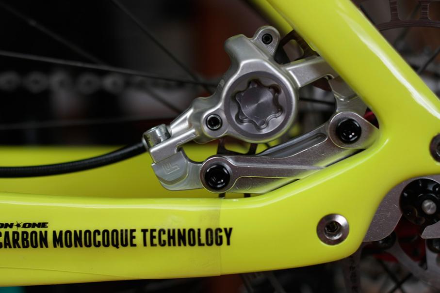

Es bleibt dir im Prinzip eine 160er Scheibe mit IS Langarmzange zu fahren und die Bremsaufnahme am Rahmen abzufeilen oder eine PM Zange mit Adapter besorgen (so wie ich im Anhang es gelöst habe - Adapter steht übrigens zum Verkauf (schönes Silber (-; ))
Ich denke die Bremsaufnahme lässt sich leicht bearbeiten. Wie gesagt, ist nur Aluminium und zum Bearbeiten könnte man es sogar vom Rahmen abschrauben (falls überhaupt notwendig - wäre sicher für den Rahmen, siehe Hinweis unten).

In meinem 20" ist eine X.0 PM Bremszange mit Adapter auf 180mm ziemlich problemlos platziert. Was halt so oder so hässlich wird ist die hintere/untere PM-Schraube. Da bietet sich ein langer Inbus-Schlüssel mit Kugelkopf an. :daumen:
