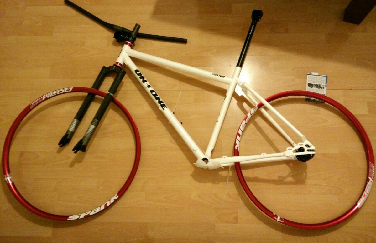

425mm? was soll das bringen? Das Tretlager wird verflixt tief stehen und die Kiste wird recht nervös werden. Ich gehöre wohl zu den wenigenIch sehe dass viele Leute hier mit eine 445mm Gabel fahren, hat jemand auch ein 425mm versucht in eine 29" Inbred?
, die den Inbred mit einer 470mm Gabel (Salsa) fahren und muss sagen, sooo schlecht geht das nicht. Kommt natürlich drauf an, was gewollt ist. In engen Kurven braucht es schon eine aktivere Fahrweise, aber ich finde, wenns mal rumpelig wird, wirkt sich die lange Gabel sehr positiv auf den Geradeauslauf aus. Für eine agile Lenkung finde ich einen kurzen Vorbau wie von OnOne vorgeschlagen sinnvoller. OK, in meinem Fall (XL Rahmen mit 65mm Vorbau) sieht das anfangs etwas seltsam aus, passt (mir) aber.
425mm? was soll das bringen? Das Tretlager wird verflixt tief stehen und die Kiste wird recht nervös werden. Ich gehöre wohl zu den wenigen, die den Inbred mit einer 470mm Gabel (Salsa) fahren und muss sagen, sooo schlecht geht das nicht. Kommt natürlich drauf an, was gewollt ist. In engen Kurven braucht es schon eine aktivere Fahrweise, aber ich finde, wenns mal rumpelig wird, wirkt sich die lange Gabel sehr positiv auf den Geradeauslauf aus. Für eine agile Lenkung finde ich einen kurzen Vorbau wie von OnOne vorgeschlagen sinnvoller. OK, in meinem Fall (XL Rahmen mit 65mm Vorbau) sieht das anfangs etwas seltsam aus, passt (mir) aber.
(...) Du sagst Hans Dampf passt nicht in den Hinterbau (ok, ist ja auch ein recht dickes Ding), was wäre denn die max. sinnvolle Reifenbreite? On-One sagt 2,35" - mir wäre eine verlässliche Angabe in Milimeter lieber. Zwischen 2,35 bei Schwalbe und 2,35 bei Maxxis liegen ja bekanntlich einige Milimeter. Ein dicker Reifen auf einer passenden breiten Felge sollte halt schon passen.
Danke schon mal![]()
Quasi Teaser: mit den Teilen aus der Restekiste und der Gabel die heute gekommen ist.
So ein bisschen italo-flamboyant kommt s mir ja schon vor...
Fahre hinten RaceKing2.2 oder XKing2.4 auf einer 23mm Felge

und : auf der mehr Detail orientieren Seite - ich möchte mich zum ersten Mal im Laufradbau versuchen und überlege zu den roten Spank Felgen:
schwarze Naben und Speichen
schwarze Naben und silberne Speichen (wohl mein Favorit)
rote Naben und silberne Speichen...
