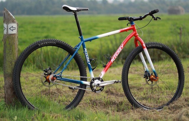

Die Idee kam mir auch schon, so wie das hier.
Die Fargo hat noch die haufen Gewinde drann. Kann man so oder so sehen, wenn ich mit den Kindern mal ein Wochenendradtour mache könnt ich schnell einen Lowrider ranschrauben....
Ja, genau. Hab das auf die Schnelle nicht gefunden. Finde ich noch schöner als dreifarbig.
Und mittlerweile hab ich gern an meinen Starrgabeln Befestigungsmöglichkeiten, genau aus deinem Grund der optionalen Transportmöglichkeiten :daumen:
