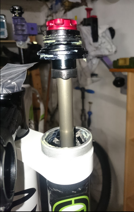

So, auch wenn ich noch immer mit Fotos geizen muss.
Die Thomson 27.4mm ist gestern eingetroffen und passt leider ohne Nachbearbeitung nicht.
Ich bekomme sie ca. 4cm tief eingesteckt und dann klemmt sie.
Wie angekündigt wird das aber kommende Woche passend gemacht.
Dann kann es auch endlich mit dem Aufbau losgehen.
Ich habe derzeit eine Lefty Hybrid mit 90mm in schwarz im Auge.
Die weiße aus dem Bikemarkt habe ich leider knapp verpasst....
Viele Grüße,

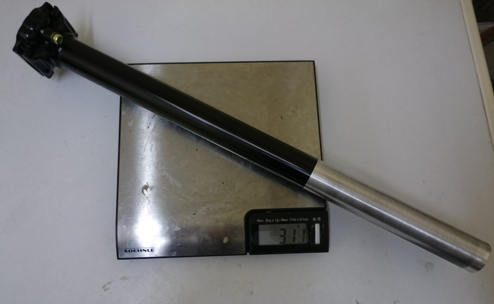

In den letzten Tagen hatte ich ein wenig Zeit und ich habe die Sattelstütze auf das krumme Cannondale Maß abdrehen lassen.
Damit ergab sich nun bei einer sich satt schmatzenden, spielfreien Passung ein auf der Drehbank abgedrehtes IST-Maß von 27.285mm.
Die Sattelstütze hat in 27.4mm mit 410mm ungekürzt ein Gewicht von
Natürlich habe ich die Stütze nur soweit abdrehen lassen, dass der sichtbare Bereich der Sattelstütze unbeschädigt ist. der Übergang ist dabei auslaufend, sodass es keinen Sprung im Kraftverlauf gibt.
Gleich gehts los mit dem abdrehen:
Das fertige Produkt:
Und so schauts im Rahmen aus:

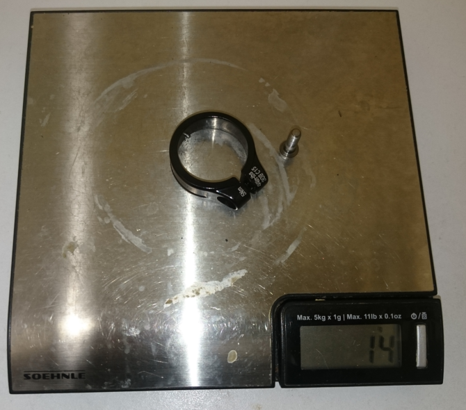

Geklemmt wird mit der Cannondale C15.
Die bei mir seit Jahren bewährte Cannondale Sattelstützenklemme habe ich mit einer Titanschraube um -2g auf 14g abgespeckt und verwende diese original mit dem F29 Rahmen mitgelieferte Klemme gerne weiter.

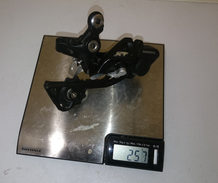

Bei dem Schaltwerk handelt es sich um ein ungetuntes (Schaltzug Klemmschraube ist aus Alu, schwarz eloxiert, Rest Serie) 10-fach Shimano XT Shadow Plus Schaltwerk. Ich will auch nicht mehr am Marathon Bike ohne Shadow Plus/Type 2 fahren.
Eine der sinnvolsten Neuerungen der letzten Jahre, wie ich finde.

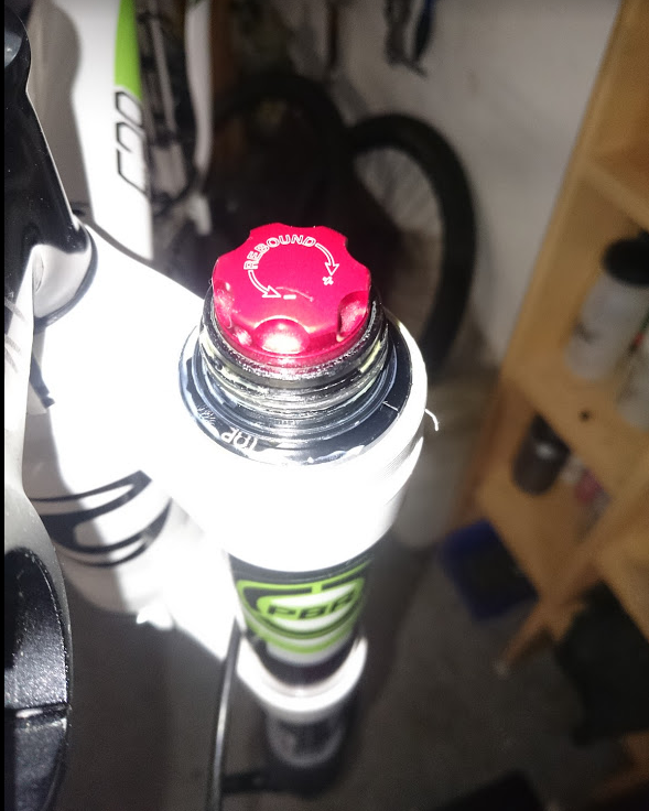

Ende der Woche kommt die neue Federgabel.
Leider bin ich mit der Felgenentscheidung noch nicht weitergekommen....

Die abgedrehte Sattelstütze sieht interessant aus :cool:
Das Gewicht ist ganz schön krass. Ich hatte schon 280 g für eine 27,2er in 410 mm Länge mit Versatz für verdammt schwer gehalten.
Wäre es nicht besser gewesen, den Rahmen auf 27,4mm auszureiben?
Für den Fall eines erneuten Rahmenbruchs (Was wir ja mal nicht hoffen wollen), gehe ich doch stark davon aus, dass der Gewährleistungsanspruch gegenüber Cannondale erlischt, sollten Veränderungen am Rahmen, besonders in der Zone des Bruchs, vorgenommen worden sein. Eine Schwächung des Rohres, so klein sie auch ist, könnte man beim Hersteller als Ursache bestimmen und eine Reklamation daher ablehnen.
Da drehe ich doch lieber die Stütze kleiner und habe im Fall der Fälle einen Anspruch auf Austausch und muss mir evt. "nur" eine neue Stütze kaufen.

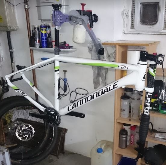

Heute habe ich nur das Innenlager und die Steuersatzlager eingepresst, sowie meine Cannondale GT40 Flaschenhalter mit vier Alu Schrauben montiert.
Die GT40 Flaschenhalter sind nun schon 5 Jahre alt und funktionieren super.
Relativ leicht, ultra stabil und halten die Flaschen super gut. Ich habe noch nie eine Flasche verloren und wenns schnell gehen muss, dann passiert auch nichts, wenn man beim rein/rausziehen den Halter mal etwas vergewaltigt.
Das alles bei einer sehr schlanken Optik.

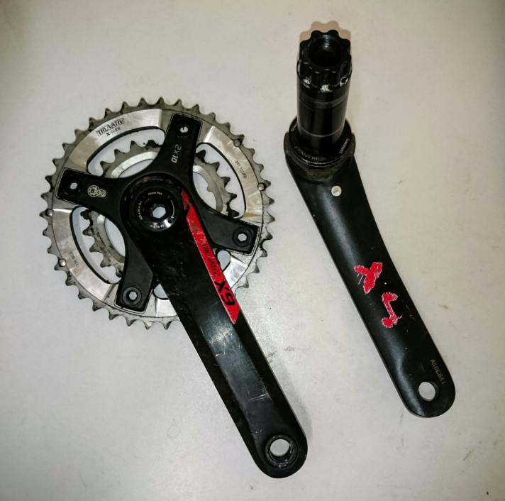

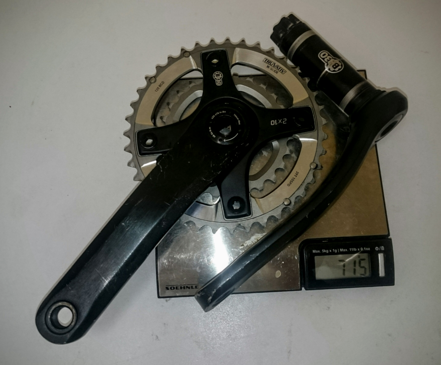

So, nun konnte ich mich endlich dem nächsten Bauabschnitt widmen:
Der Kurbel!
Nun stellt sich das prinzipiell erstmal als relativ unspektakulär dar, da ich meine alte (zugegebenermaßen etwas abgeranzte) Sram X9 2-Fach Kurbel weiterverwende.
Zum einen gefällt mir die gebürstete und anschließend schwarz eloxierte Oberfläche gut, zum anderen ist an der Kurbel technisch alles in Ordnung, sowie erst seit kurzem neue Kettenblätter montiert.
Was mich aber natürlich bei dem neuen Rahmen massiv gestört hätte und überhaupt garnicht geht, ist der rote Druck auf den Kurbelarmen:

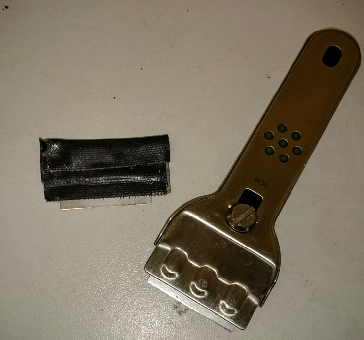

Erste Versuche diesen mit Bremsenreiniger oder Universalverdünnung zu entfernen scheiterten ohne jede Wirkung.
Auch abknibbeln mit den Fingernägeln ist unmöglich...
Schmirgelpapier und andere schleifende Optionen schieden aus, da diese unweigerlich zu einer Schädigung des Eloxals geführt hätten.
Die Lösung war einfach, bekannt und denoch vielleicht in diesem Zusammenhang für Euch noch unbekannt:
Das abschaben mittels Rasierklinge.
Ich habe mir dafür ein ultra flexibles Werkzeug für die Kanten und engen Radien aus einer Klinge und Panzerband gebaut, sowie einen Ceranfeldschaber (mit neuer Rasierklinge versehen) zweckentfremdet:
Mit den Werkzeugen kann man mit minimalem Risiko für die eloxierte Oberfläche diese extrem hartnäckigen Drucke schnell und praktisch Rückstandsfrei entfernen.
Gereinigt und alles mit frischer Schraubensicherung, sowie Fett versehen schaut die Kurbelgarnitur daher nach ca. 2,5 Stunden Arbeit dann so aus:
Ich möchte nicht ausschließen, dass mit dem nächsten Satz Kettenblätter auch mal eine neue Kurbel bei mir einzug hält.
Für diese Saison wird mich die X9 aber noch treu begleiten...

Ich gehe gleich noch in den Keller zur Montage an den Rahmen.

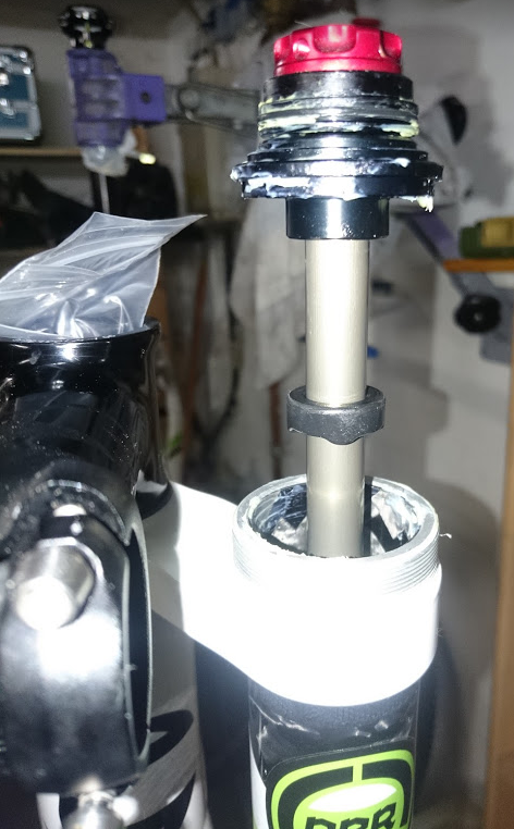

Morgen gibt es dann eine Beschreibung, wie die Lefty für 29" Federwegsreduziert wird.

Heute komme ich endlich dazu von der Federwegsreduzierung an einer 26" Lefty DLR zu berichten.
Der Umbau ist für DLR und PBR identisch, sodass Ihr die Info für Euch ganz einfach übernehmen könnt.
Zunächst musste der Luftdruck aus der Gabel vollständig abgelassen werden.
Anschließend wurde der Lockout Hebel gelöst (kleine Inbusschraube) und nach oben abgezogen:
Als nächster Schritt muss die Verschlusskappe oben an der Gabel mit einem Hollowtech 2 Innenlagerschlüssel (ich benute dafür einen Pedros Schlüssel) gelöst werden. Die Kappe hat ein normales Rechtsgewinde. Zum gegenhalten greift Ihr mit der freien Hand am besten den Lenker oder Ihr klemmt mit den Beinen das Vorderrad ein, wenn es noch montiert ist.
Als nächstes müsst Ihr durch hochdrücken (einfedern) des unteren Gabelteils die Dämpferpatrone nach oben drücken.
Wenn die Gabel vollständig eingefedert ist, könnt Ihr die Kolbenstange und den Anschlagsdämpfer aus Gummie gut erkennen.

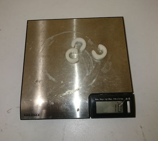

Letzteren müsst Ihr ca. 40mm nach unten schieben, da über ihn die Federwegsbegrenzer montiert werden.
Für den Umbau auf 29" muss der Federweg um 30mm reduziert werden. Dazu benötigt Ihr drei der Cannondale Reduzierstücke. Diese Kunststoffringe lassen sich stramm auf das Dämpferrohr clipsen und halten sicher auf der Stange.
Anschließend noch den Anschlagsdämpfer bis zum Anschlag nach oben schieben und alles wieder montieren.
Luftdruck einstellen nicht vergessen ---> dieser sollte etwas höher gewählt sein als vorher, um schneller in die Progression zu kommen, die vor einem Durschlagen schützt. Viele empfehlen ein verkleinern der Luftkammer. Damit habe ich noch keine Erfahrung gemacht, kann ich mir aber als sinnvoll vorstellen.
Insbesondere, wenn die Gabel ohnehin beim Service ist und das in einem Abwasch machbar ist.
Leider habe ich vergessen von den eingebauten Clipsen ein Foto zu machen.
Der gesamte Umbau hat keine 20min gedauert und ist selbt für Einsteiger ohne Schraubererfahrung zu bewältigen!
Hier ein Bild vom Zwischenstand:
