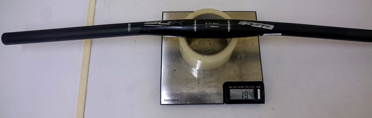

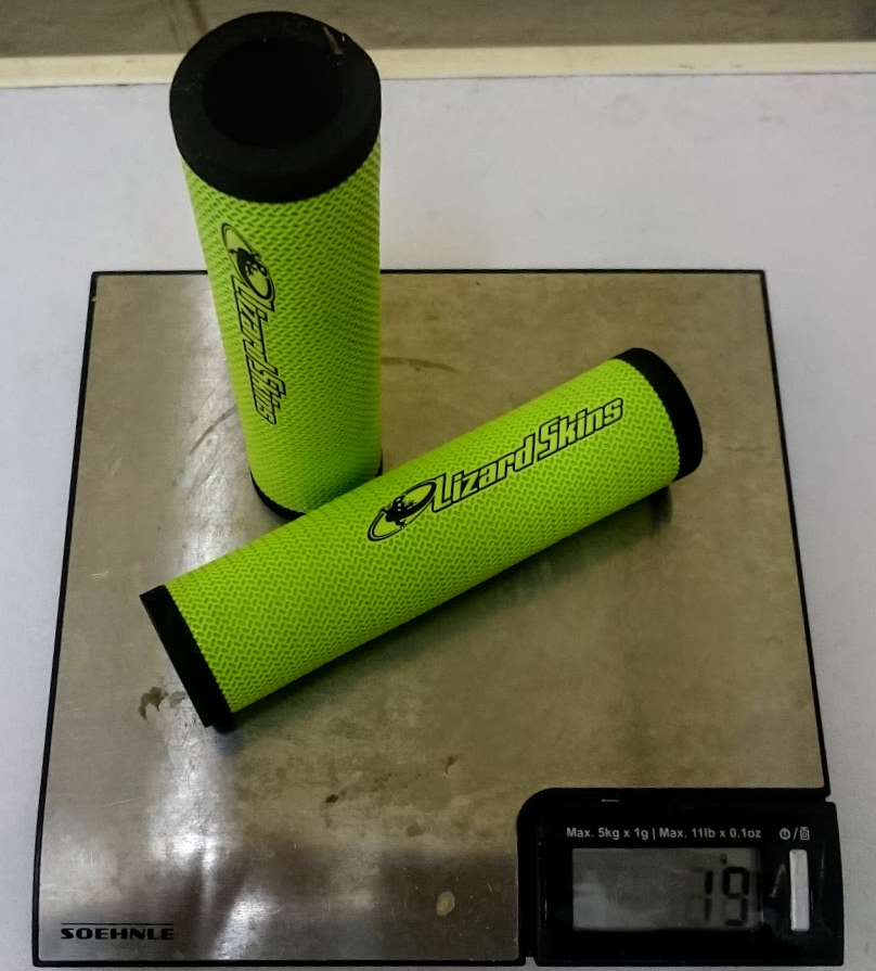

Daher hier erst mal ein paar Bilder auf der Waage meiner neuen DSP Griffe in 32mm Dicke (die 30mm dicken hatte ich vorher, waren mir aber etwas zu dünn).
Beim Lenker ist es der von Nopain Nogain empfohlene FSA SLK in 700mm geworden:
Und die BarEnds sind meine geschätzten und wiederverwendeten Tune.

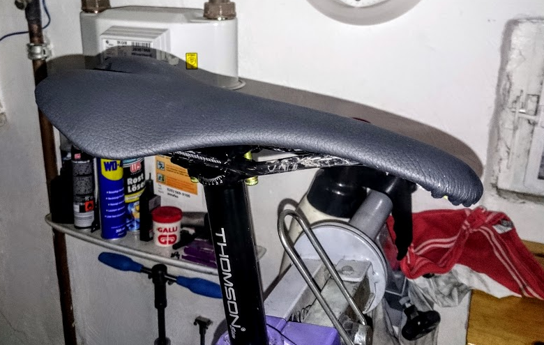

Weiter gehts mit der Beschreibung meiner Selle Italioa SLR Kit Carbonio Restauration.
Leider habe ich völlig vergessen den Sattel am Ende zu wiegen. Ggf. mache ich das noch später.

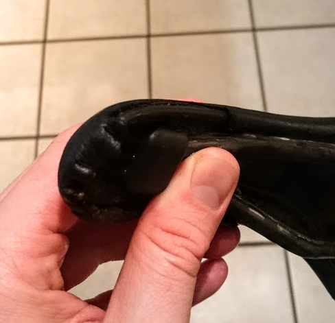

Also Ursprünglich war der Sattel mit einer blauen Decke bezogen, was ihn hässlich aber auch spottbillig machte.
Daher habe ich bereits vor fünf Jahren den damals neuen Sattel neu belededert.
Das verwendete Leder ist ein Merceds Benz Sitzleder der A-Klasse, robust, schwarz und schön genarbt.
Nach nun fünf Jahren Betrieb war das Leder langsam an den Kanten durchgescheuert. Da mir der Sattel ansonsten aber sehr gut passt, habe ich mich entschlossen ihn noch ein 2. mal zu beziehen.
Falls Ihr selber plant Euren Sattel neu zu beziehen dann kann ich Euch Kfz. Leder nur empfehlen. Diese sind hochgradig bearbeitet, damit sie ohne Pflege auch im extremen Autoleben (Hitze/Kälte/Sonne/Schweiß) nach einigen Jahren noch gut aussehen.
Hier der Grund warum das Leder neu kommen sollte:

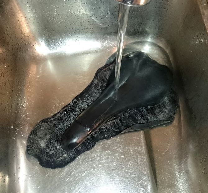

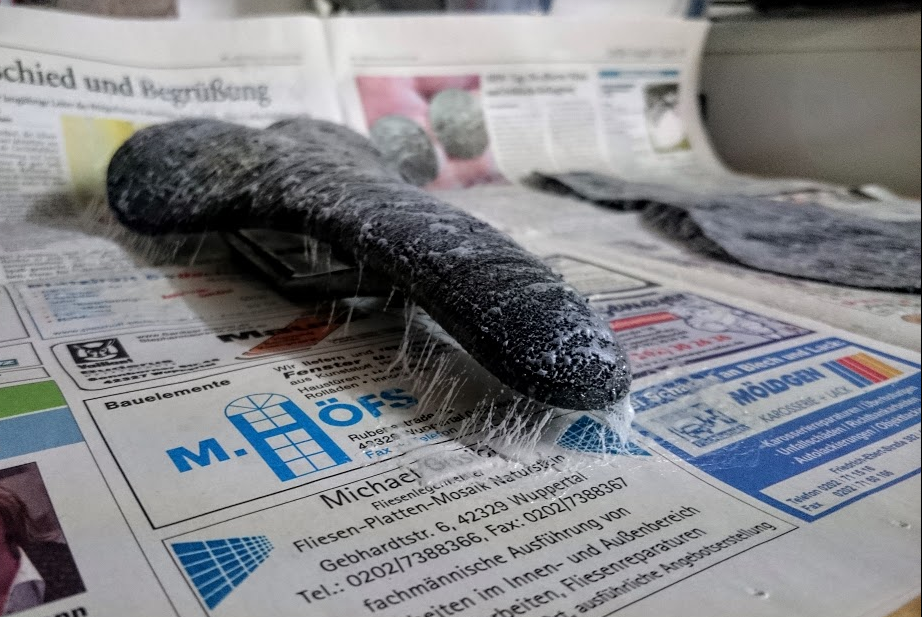

Zunächst habe ich das neue Leder und den Sattel mit dem alten Leder eingeweicht.
So löst sich das montierte Leder leichter und das neue Leder wird für den nächsten Schritt geschmeidiger:
Oben im Bild seht Ihr den abgezogenen Sattel. Der Schaumstoff ist lediglich an den Randbereichen etwas eingegrissen, was man aber später nicht mehr merkt. Im Sitzflächenbereich sind lediglich Klebstoffreste. Ich habe extra von hinten, an der breiten Seite angefangen die Decke abzuziehen, da dies schonender wirkte.

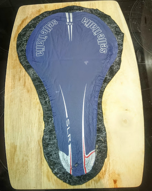

Unten im Bild seht Ihr, wie ich das neue Leder und meine Schnittvorlage übereinander gelegt habe, als Vorbereitung für den nächsten Schritt, das plattdrücken des neuen Leders, damit das Schnittmuster sauber übertragen werden kann:
Das ganze habe ich dann beschwert und für 24h gelagert (die schönere Lösung zwischen den zwei Holzbrettern wären Schraubzwingen gewesen, diese waren aber gerade nicht zur Hand).
PS: Zwischen die Lederstücke und das Holz habe ich Zeitungspapier gelegt, damit die Feuchtigkeit aus dem Leder aufgenommen werden kann:
Nach der Lagerung ist alles schön flach gedrückt und bleibt in der Form:

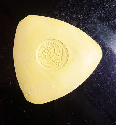

Nun überträgt man mit Stoffkreide das Schnittmuster vom Originalleder auf das neue Stück Leder:
Nachdem man anhand des Kreidestrichs mit einer scharfen Schere das Leder ausgeschnitten hat, bereitet man den Klebeprozess vor.

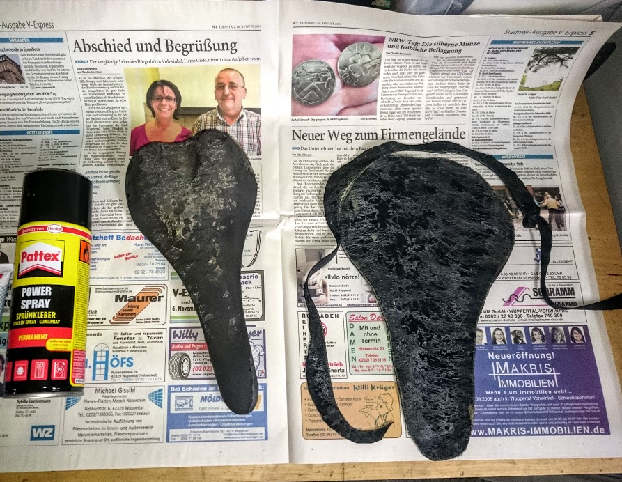

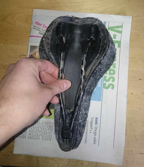

Der dargestellte Sprühkleber hat sich als ideal für das beziehen von Sättel erwiesen.
Die Zeitung solltet Ihr untelregen, da Ihr Euch sonst den Arbeitsbereich einsaut, den Ihr nach der Einwirkzeit des Sprühklebers noch benötigt:
Den Sprühkleber muss man beidseitig, gleichmäßig auftragen und 10-15min ausdampfen lassen:
Nun muss der Sattel sauber und genau mittig über dem neuen Bezug ausgerichtet werden und vorsichtig auf diesen abgelassen werden. Anschließend streicht man von der Sattelmitte beginnend das Leder an und drückt anschließend bis auf die Kante das Leder gleichmäßig und mit hohem Druck fest:
Am Ende kann sich das Ergebnis sehen lassen und ich habe hoffentlich für ein paar Jahre wieder Ruhe:

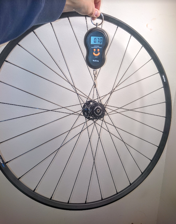

Hallo Leute,
sorry das ich mich hier so lange nicht gemeldet habe, aber ich lag mit einer heftigen Grippe seit drei Wochen flach und konnte fast nichts machen.
An Bike schrauben war da nicht zu denken. Zum Glück geht es mir aber so langsam wieder besser und ich kann hier weiter machen.
Mittlerweile ist ein XTR M985 Umwerfer montiert der mich nur wenige Euro mehr als ein XT-Modell gekostet hat und den 5 Jahre alten SLX Umwerfer ablöst:
Als nächstes werden die Laufräder eingespeicht.
Es sind nun die Ryde Edge 22 Felgen in Kombination mit Sapim Laser vorne und Laser/D-Light hinten geworden.
Die Lefty Nabe braucht noch ein neues Lager und die CK Hinterradnabe einen kleinen Service.
Ich halte Euch auf dem laufenden.

Hast Du die Speichen links und rechts vertauscht? Auf der Disc-Seite sollten die kürzeren sein...
Hi,
bitte vergiss was ich gestern Abend geschrieben habe. Da war ich wohl schon zu müde und habe nicht mehr richtig geschaut.
Also, das Hinterrad habe ich einwandfrei beim 1. Versuch einspeichen können und alle Speichen haben die perfekte Länge.
ABER:
Am Vorderrad ist nicht wie ich gestern Abend geschrieben habe die Speichenspannung auf einer Seite zu gering und auf der anderen Seite zu stark, sondern auf der rechten Seite ist abwechselnd die folgende Speiche zu stramm und die führende viel zu lang/locker.
Auf der linken Seite ist es genau umgekehrt.
Dies spricht für einen Aufbaufehler und ich brüte jetzt noch darüber wo der Teufel steckt. Aus diesem Grund baue ich jetzt noch nicht neu auf, sonderen suche den Fehler, der scheinbar auch auf den 2. Blick nicht ersichtlich ist.
Grüße,
Alex
Update:
Problem gelöst. Ursache war EINE versetzt eingesetzte Speiche die eine führenden Speiche sein wollte aber eigentlich eine folgende sein sollte.
Das hat mir das gesamte Bild durcheinander gebracht und trotzdem konnte es komplett eingespeicht werden.
Nun stehen beide Laufräder hier vorbereitet für das zentrieren.
Ein paar Bilder dazu gibt es morgen.
Ick freu mich so :-)

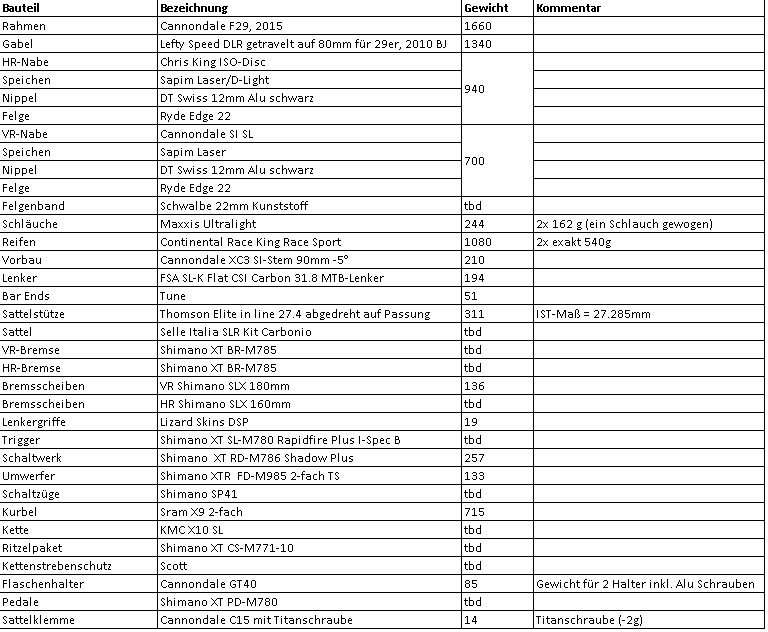

Gesamtgewicht: 10,52 kg
Teileliste (sorry, dass ich nicht alle Teile gewogen habe):
Nachfolgend noch ein paar Erläuterungen zu Teilen:
Bei der Sattelstütze musste ich aufgrund des Übermaßes die 27,4er Stütze nehmen, die ich nur von Thomson bekommen habe und leider recht schwer ist.
Bei den Bremsscheiben wollte ich aufgrund des recht hohen Körpergewichts von mir keine Leichtbauexperimente, bin aber kein Fan von der Sandwichbauweise, bzw. genieteteten Spidern, sodass ich auf die hübschen, schweren, aber auch sehr soliden original Shimano SLX Bremsscheiben fahre, mit denen ich sehr zufrieden bin.
Mit Tubeless könnte ich noch Gewicht sparen, aber ich habe keine Pannenprobleme und ich schäue mich noch immer das auszuprobieren, aufgrund Servicefreundlichkeit und Sauerrei im Pannenfall (Schnitte, etc...).
Falls Ihr noch Verbesserungsvorschläge habt, bin ich für alles offen.
