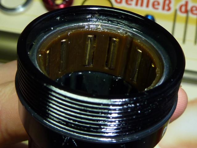

Habe da mal eine frage an die jungs mit den kind schock´s. hat jemand schon mal irgendwo eine bezeichnung von diesem "lager"
welches keins ist gefunden? Brauche unbedingt das teil und hab schon alles auf den kopf gestellt um so nen teil zu bekommen. Leider kennt das hier keiner und alle schütteln mit dem kopf wenn ich ihnen von einem nadellager erzähle was sich nicht dreht bzw nicht drehen darf...
Wenn du nach einem Nadellager fragst, das sich nicht drehen darf, schüttelt natürlich jeder den Kopf - weil das auch kein Lager, sondern ein "Hülsenfreilauf" ist.
Gibts z.B. von INA/FAG http://www.fag.de/content.fag.de/de...up_roller_clutches/drawncuprollerclutches.jsp
Glaube nicht das dies die richtigen sind!
Zumindest steht in deinem Link nix von doppelklemmung oder sowas in der Art.
Ein normaler Hülsenfreilauf sperrt ja auch nur in eine Richtung....daher Freilauf.
Gruß Thomas
Hallo, bei SKF, FAG, INA und so weiter wirst du keine doppelt sperrenden Hülsen"freiläufe" finden. Auf jeden Fall nicht im Standardsortiment. Eine solche Anwendung wie bei der I950 habe ich sonst noch nie gesehen. Die Nachteile haben ja auch schon viele erfahren. Bei Linearführungen für den Maschinenau wird das Verdrehen der Welle anderst gelöst. Einfach mal die Online Kataloge auf SKF.com anschauen. Da steht wirklich viel zum Ganzen. Dieses Teil wird wahrscheinlich eine Sonderanfertigung für KS sein. 2 gewöhnliche Hülsenfreiläufe können ja gegengleich eingebaut werden, hast den gleichen Effekt bei leider grösserer Lagerlänge.
Gruß Thomas
Tatsächlich! Ich fasse es nicht. Ich dachte die haben zwei von diesen Hülsenfreiläufen in entgegen gesetzter Richtung eingebaut.
So ein Bauteil habe ich auch noch nie gesehen. Da muss tatsächlich eine Sonderanfertigung sein.
@IschBins: Kannst du das Bauteil ohne Beschädigung ausbauen? Vllt steht ja irgendwo der Hersteller drauf...
