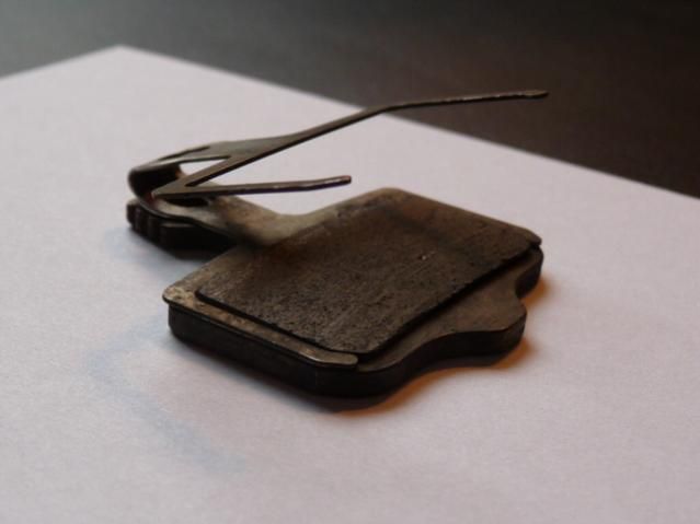

Wie stark sind deine Bremsbeläge verschlissen (Belagsdicke inklusive Trägerplatte)? Waren sie neu als du entlüftet hast?
Beim entlüften schmatzt die Elixir gerne mal. Heißt aber nicht unbedingt, dass sie undicht ist. Die Partikel (ich nehme mal an es waren schraze "Brösel" als du entlüftet hast) sind ein Anzeichen dafür, dass eine oder mehrere Dichtungen langsam den Geist aufgeben. Entweder ist die Gummi-Qualität schuld oder unsauber gefertigter Geberzylinder.
Bitte, bitte frage nie wieder wenn es um die Elixir geht: "Wie ist das möglich?"!!! Bei dieser Bremse ist alles möglich ;) Besonders wenn es um den Bremshebel, als ganze Einheit, geht. :heul:
Leider habe ich kein Messschieber zur Hand, aber die Belagsdicke mit Trägerplatte dürfte circa um die 2,1-2,3 mm sein. Hier mal ein Photo von den ja "recht verschlissenen" Belägen bzw. Belag. Die sind hinüber:
http://www.mtb-news.de/forum/attachment.php?attachmentid=211479&stc=1&d=1308001570
Als ich vor einem Monat entlüftete waren die Beläge nicht neu...
Heute habe ich erneut entlüftet - gutes Resultat - und neue Sintermetallbeläge eingebaut. Mal schauen wie lange der harte Druckpunkt bleibt. Ansonsten darf mir Avid die Dichtungen wechseln - hab noch Garantie.
Beim Hebelentlüften, kamen diesmal keine dunklen Partikel in die Spritze gelaufen... - da würd ich mal auf den unsauber gefertigten Geberzylinder tippen. Schmatzen und Zischen waren aber dennoch vorhanden.
