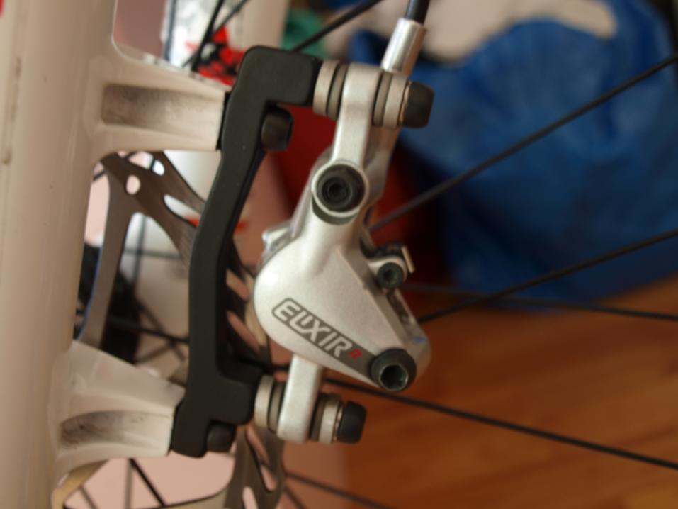

Servus,
bin gerade etwas am Verzweifeln - es gibt doch keine unterschiedlichen Postmountadapter für 203mm, außer den für die Boxxer, oder?
Hab die Bremse schon an einer Float und einer Lyrik gefahren und jetzt auf einmal passt sie nicht an eine 66???!!! Checks nicht, habs gedreht und gewendet, aber nach meinem Verständnis gehört der Pfeil nach oben und dass sieht dann so aus ...
Was hat die 66 denn für ne PM aufnahme? 6" oder 8"? Hast du mal versucht, den sattel einfach ohne adapter zu montieren? Nicht ausgeschlossen, dass es funktioniert, sofern ein 8" PM dran ist. Dann brauchst den adapter nicht
Hallo,
hat die 66 vielleicht einen PM, der auf 180mm ausgelegt ist? Ich meine die hat nen 8" PM! Dann würdest Du nämlich mit einem Adapter von PM 160mm auf PM 203mm zu weit von der Scheibe weg kommen.... Du schreibst Du hättest den Adapter auch schon um 180° gedreht versucht? Ansonsten fällt mir spontan nix anderes ein:confused:
aha, kann natürlich sein, dass die eine andere aufnahme hat, die tatsächlich für 180mm direkt ausgelegt ist.
da darf ich mir wohl nen 160er adapter kaufen, bzw. ich versuche es erst mal mit direkt anschrauben.
danke!
es scheint wirklich ohne adapter zu passen, nur leider sind jetzt die schrauben zu lang ;(
naja, die gabel ist eh schon verkauft, aber ne gemütlich runde hätte ich bei dem wetter gerne gedreht.
nochmal danke für die super denkanstöße, da wär ich nicht so schnell draufgekommen!
180mm PM direktmontage? 8" PM sind 203mm, eine 7" PM aufnahme, die man für 180mm bräuchte, wäre mir neu. aber man lernt ja nie aus und wer weiss, was MZ anbietet
da hab ich mich falsch ausgedrückt - es scheint 8" zu sein.
dachte es könnte ja für 180er scheiben, also 7" ausgelegt sein - da man so ja 180er & 203er scheiben fahren kann.
bei dieser aufnahme muss man ja wohl oder übel ab 200mm scheiben fahren, was natürlich bei 180mm federweg auch sinn macht :)
wie auch immer, es passt, nur leider nicht mit den zu langen schrauben!
