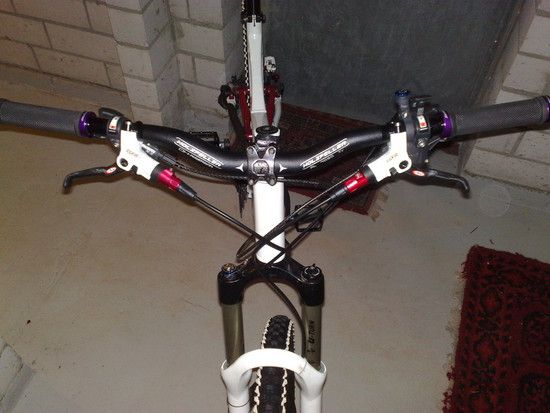

meine sind nun wieder da und schon dran,
passen nun noch besser zum rest vom bike :D
wenns wärmer wird, muss ich das ganze nochmal richtig einstellen :daumen:
