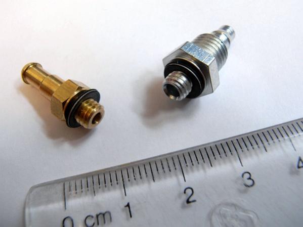

Hi.
Die CR ist bestellt und sollte Mitte nächster Woche hier aufschlagen.
Möchte die Zeit bis dahin nutzen und schon mal für alle Eventualitäten vorbereitet sein. Da ich Zugriff auf Spritzen, Schläuche etc. habe, möchte ich mir ein Entlüftungsset selbst zusammenstellen. Als Anschluss konnte ich M5-Standardstutzen finden (siehe Bild).
Meine Frage an die Erfahrenen unter Euch: Kann man damit was anfangen?
Danke & Gruß
softcake
Hi.
Möchte die Zeit bis dahin nutzen und mich schon mal für alle Eventualitäten vorbereitet sein. Da ich Zugriff auf Spritzen, Schläuche etc. habe, möchte ich mir ein Entlüftungsset selbst zusammenstellen. Als Anschluss konnte ich M5-Standardstutzen finden (siehe Bild).
Danke & Gruß
softcake
Hi,
wenn der Schlauch schön fest auf dem Stutzen sitzt und die Dichtungen auch das tun was sie sollen, sehe ich kein Problem. Der einzige Unterschied zu den original Stutzen ist die Dichtung. Original wird in der Aufnahme gedichtet (kleiner O-Ring der beim reinschrauben komplett verschwindet). Bei deiner Version wird die Dichtung auf der Stirnfläche liegen, macht aber nichts. Vermutlich wird deswegen beim entfernen des Entlüftungskits etwas mehr Soße raustropfen...mehr passiert nicht.
