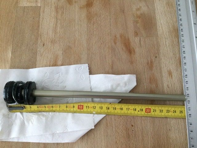

Dazu hätte ich auch noch eine Frage in die Runde. Ich hab einen Airshaft für 140 mm 29" um 1 cm am unteren Ende gekürzt (und das Gewinde etwas tiefer geschnitten, damit die Casting-Schraube noch komplett anziehen kann) um die Gabel auf 130 mm zu traveln. Am sichtbaren Teil der Standrohre messe ich nun aber 135 mm und nicht 130 mm. Leider hab ich vergessen vorher zu messen, ob da auch schon 145 mm nutzbarer Federweg vorhanden waren. Ist das normal bei der Pike?
Ja. Meine 140mm Debonair aus 2014 hatte 150mm Federweg. 8D446D28-C04C-432A-9CC8-BE3604F6CC00.jpeg

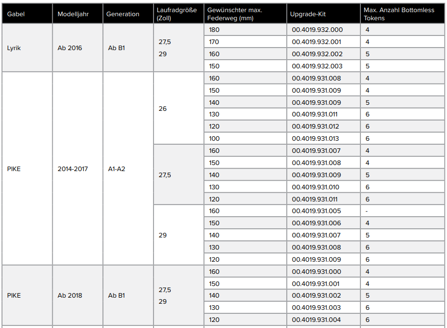

Hi Ralf, es gibt ja im Manual zum Upgrade-Kit die Angabe der maximalen Anzahl an Tokens, auch für die alte Pike, siehe:
Könnte man nicht auf Basis dieser Zahl (z.B. Pike 2014-2017, 29", 140 mm: 5 Stück) eine verlässliche Aussage machen, ob eine Kollision mit der AWK MT/LT erfolgen wird oder nicht? Die Geometrie der Topcap und die Höhe eines Tokens ist ja bekannt.
Was ist, wenn die AWK länger als 4, aber kürzer als 5 Token ist?
