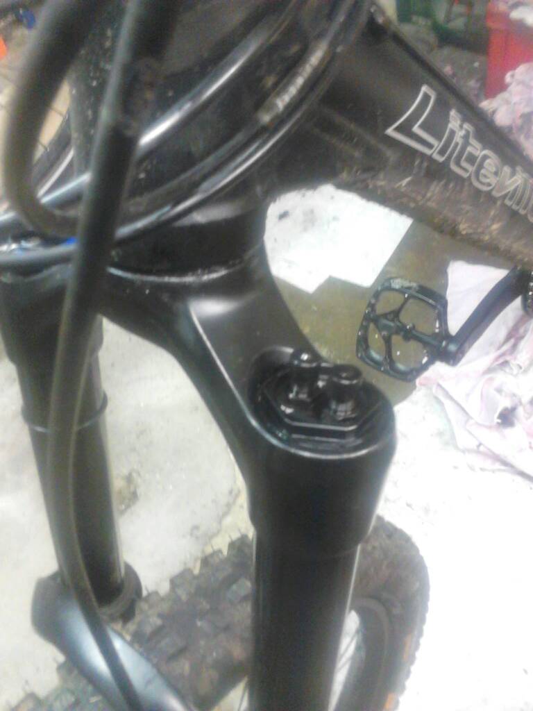

Heut endlich dazu gekommen, die AWK-Pike wieder in mein Stumpi zu bauen - zuletzt hatte eine DVO Diamond ihren Dienst verrichtet. Eigentlich sollte heut Ruhetag sein, das Wetter war auch nicht so einladend, aber als mich die Pike und das Stumpi so angrinsen, gabs doch kein Halten mehr :D
Ja was soll ich sagen....die Pike ist meiner Meinung nach original schon ne gute Gabel, problematisch war für mich einfach das Durchsacken beim Bremsen und im Steilen oder alternativ ein Unterarm-zerstörendes Ansprechverhalten durch mehr Druck und mehr Spacer. So recht konnte ich das zwar auf meinem Hometrail nicht testen (weder sonderlich steil noch große Bremspunkte), aber die Veränderung durch die AWK ist doch schon vom ersten Bordsteinkanten-Drop an fühlbar :lol: oder beispielsweise auch beim "Aufladen" der Gabel zu einem Bunnyhop. Bergab (paar Kurven, kleine Sprüngchen, Wurzeln, matschig/schwierige Bedingungen) gewohnt gutes Ansprechverhalten, aber spürbar mehr Gegendruck. Der Aha-Effekt im hiesigen Gelände beim Pumpen in Kurven....da macht sich das besagte Mehr an Gegendruck sehr sehr positiv bemerkbar...ich bin gar nicht aus dem Staunen herausgekommen :eek: :) hab bei ein paar Abfahrten ein bisschen mit Drücken und Rebound rumgespielt, da stehen aber noch ein paar Test-Abfahrten an ;)
Richtig ordentlich auf einem längeren Trail kann ich die AWK derzeit leider nicht testen, da mein üblicher "Referenztrail" glaub ich noch Winterschlaf hält....enttäuscht werde ich von der AWK aber nicht werden, so viel dürfte sicher sein!

Bilder sind mitm Smartphone gemacht, deshalb etwas lau...
