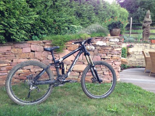

So nach Banshee Scream und Rampant bin ich nun wieder zurück und diesmal mit einem Rune. Leider ist es doch deutlich schwerer geworden als ich gehofft habe aber fährt sich trotzdem richtig gut!
Hier mein Rune in M, 13,9kg. :love:
Oben Unten
