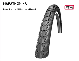

also ich möchte einen Reifen der Liste hinzufügen!den schwalbe marathon xr!Bisher noch keine Panne gehabt! :D
Den RR hatte ich auch mal drauf, aber wegen dem relativ hohen Verschleiß und ein paar Pannen, (2) und bei Regen kannst den auch vergessen bin ich dann zum sport contact gewechelt (1panne aber wohl kein marathon reifen *g*)und dann zum schwalbe marathon xr !Der rollt wie ich finde, nicht ganz so gut wie der RR obwohl ich das schwer vergleichen konnte, weil ich zwischendurch (paar monate)den sport contact gefahren bin und ich ihn einschicken musste wegen der garantie und mir dann die XR bestellt hatte.Aber so lange der nicht spürbar langsamer rollt, also 5kmh oder so dafür aber scheinbar um einiges sicherer ist und verschleiß scheint auch nicht ganz so hoch zu sein dann würde ich immer wieder den marathon xr bevorzugen^^
Also für mich ist momentan der Schwalbe Marathon xr der beste Marathon Reifen!
Meiner Meinung nach ist der Marathon XR alles andere als ein Marathon Reifen. Für seinen Einsatzzweck ist er bestimmt super aber ich kann mir kaum vorstellen, dass der soviel Grip wie ein Racing Ralph hat. Der leichtste wird es sicher auch nicht sein.
Meine Empfehlung ist der Michelin Comp S light :love: . Der hat für einen CC Reifen super Grip und hat bei Nässe auch noch akzeptable Haftung. Außerdem sieht er nach 2000 km noch ziemlich gut aus ( Hinterrad ca. 60% verschlissen, Vorderrad 30% ) hatte noch keine Panne und wiegt echte 465g.
Leider wird er nicht mehr produziert. :heul:

@Eddy01:
Nix für ungut, aber deinen marathon xr würde ich allenfalls auf einem Treckingrad aufziehen. In "richtigem" Gelände kann der beim besten Willen nix taugen. Nasser Waldboden, loser Schotter und alle anderen schwierigen Untergrunde die bei einem Bikemarathon so lauern schafft "stressfrei" nur ein richtiger Vollprofilreifen (auch kein Racing Ralph). Pannenschutz ist ein anderes Thema...
Der Name "Marathon" für diesen Reifen bezieht sich warscheinlich eher auf dessen mögliche Km-Laufleistung.
Schau dir mal die Bilder an, die sagen doch alles...

wie gesagt ich bin mit diesen Reifen echt zufrieden, und er ist meiner Meinung auch besser im nassen als der RR !Mit dem RR bin ich eigentlich ohne Lenkeinschlag und große Beschleunigung etc mal auf einer beton platte wegerutsch wo es nass war!diese 2x1 meter platten oder wie groß die auch sind!Die sind relativ glatt!Naja für mich ist ein marathon reifen einer der lange hällt und keine Panne hat und relativ gut rollt!Da stehst dann 2:1 für den XR! der RR rollt eventuell ein klein wenig besser !Ich fahre halt keine wettbewerbe oder so etwas!ich fahre ebend nur viel strasse und bisschen waldboden dazu reicht er!Für mich ist das wichtigste das er ein guten pannenschutz hat und kein so hohen verschleiß und relativ gut rollt und das erfüllt er!Wenn er wie du sagst z.b beim nassen/schlammigen Waldboden oder Schotter nicht so gut sein soll kann gut sein da ich das auch sehr selten fahre aber ich kanns nur nochmal wiederholen für mich zählen die anderen Punkte!Behaupte ja nicht das er ein alles Könner ist *g* aber für meinen Einsatzbereich ist er perfekt!Wenn ich noch ein klein wenig schneller sein will nehme ich den sport contact dem ich aber nach einer Panne nich mehr so über dem weg traue!
oh sry im rennen kann man ja eventuell auf den pannenschutz nich so viel wert legen aber wenn der dann kaputt geht tja dann haste pech :lol: :D !
Wenns für ein rennen sein soll dann nimm halt den RR :D ich bleib trotzdem beim XR (erstmal) dem sport contact hab ich auch noch nich ganz abgeschrieben aber dasgehört hier nun wirklich nich her :D
