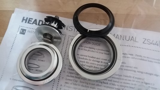

Hey,
auch wenn es kene BFeMax frage ist sondern ich ein BFe d er letzten 26" Generation habe (2017?):
Ich würde gerne einen Winkelsteuersatz verbauen, kann aber leider keinen passenden finden.
Gerne 1.5 Grad.
Weiß hier jemand welche ich da verbauen kann?
Ich habe z.b. bei Works einen gefunden. Aber da ist die Obere Schale EC und die untere IS. Wobei das auf der Cotic Homepage andersrum angegeben wird.

Na, weil der Steuersatz für eine 1 1/8 Zoll Gabel ist. Cotic verwendet unten die External Cup, um eine tapered Gabel zu ermöglichen. Heißt, der würde schon passen, aber nicht mit tapered. Und mit der Zero Stack unten könnte die Gabel an das Unterrohr schlagen. Aber da macht Versuch kluch. Dass man eine tapered im 44er Rohr schräg stellen kann, kann ich mir nicht recht vorstellen.
Ist eine tapered Manitu Mattoc verbaut. Das der Steuerrohr Durchmesser die möglichen Winkel begrenzt macht Sinn aber hatte ich gar nicht bedacht. Mal gucken ob es mir das Geld für den Versuch wert ist
ist bestellt, ich werde mal berichten wie es wird. Der Plan war 1-1.5 Grad flacher und vorne ein 27.5" Rad rein, 1 Grad werden es jetzt.

Habe den mit 1Grad gekauft, macht nen ordentlichen Eindruck der Steuersatz2773311-5hdgy3o258ay-bild17_12_23um16_34-original.jpg20231229_130237.jpg
Oben Unten
