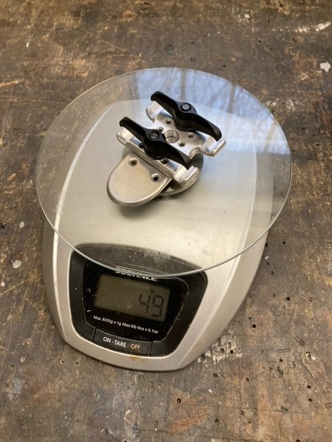

Kann man mal details der Sattel klemmung sehen

Ich würde den Sitzdom noch verschlanken, im Stil der Hinterbau-Streben. Oder eine lange Variostütze in das Sitzrohr integrieren. Die Sattelklemme würde mich auch interessieren.

Hier mal ein Bild von der Sattelklemme:
Die Klemmschrauben werden "von unten" montiert und angezogen.
Hier noch ein Link, da gibt es noch mehr Bilder dazu:
