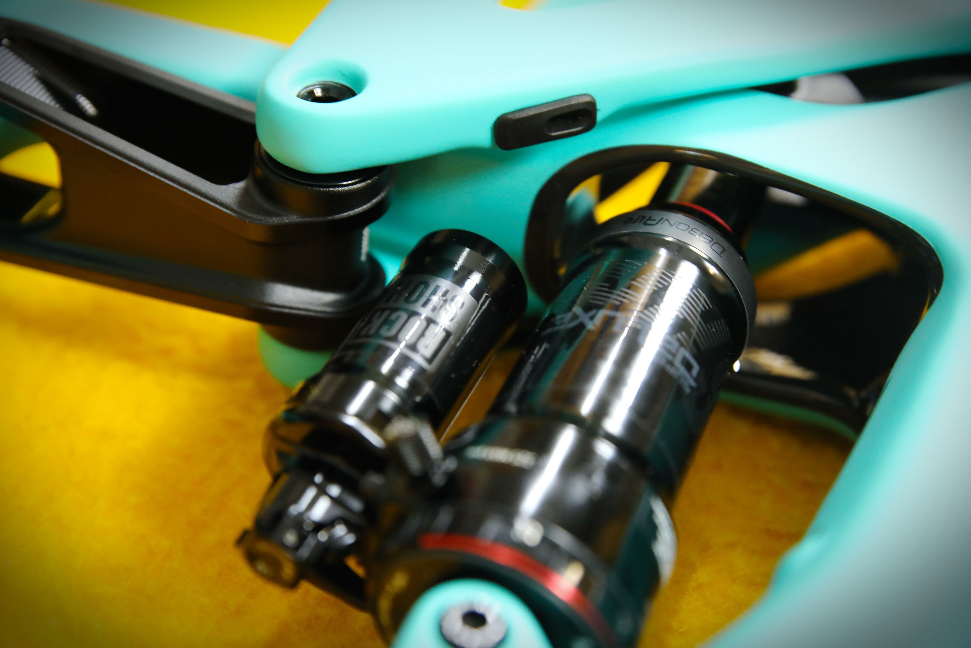

Hab mich Mal auf das pivot draufgesetzt in Riva. Würd das genau in dem Aufbau Mal gern fahren aber nicht wenn es noch so neu ist!
