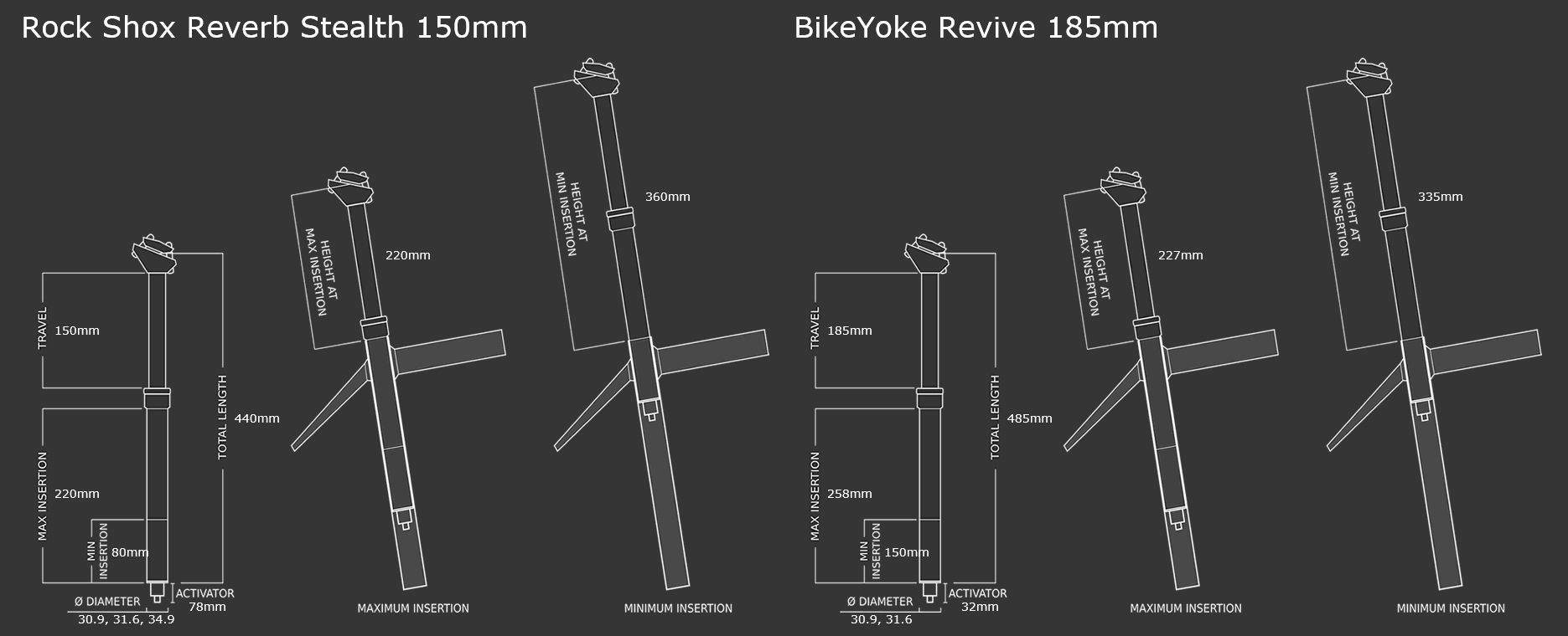

Ich will mir eine BikeYork - Revive verbauen. Rahmen ist Hightower Größe L und ich könnte beide Längen 160 & 185 fahren.
Abgesehen vom Preisunterschied - was macht Sinn?
Bin die Macken der Reverb leid.
Danke für Eure Meinungen.
http://sp00n.net/bike/seatposts/
Danke an @sp00n82 - der Link hat mir wirklich geholfen.
Bin jetzt von Reverb auf Revive und auch wenn 185mm schon sehr viel sind, bereue ich den Umstieg nicht. Die 35g mehr fallen da wenig auf.
