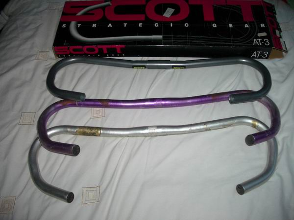

Ich hatte mal so einen, da war das noch normal:
Und auch da war es noch möglich, diesen Lenker reinzubringen:
Das war allerdings aus vielen anderen Gründen ein Fehler, war halt leichter 😃
@Elhabash Jaaa.... Syncros, diese voll coole angesagte Kult-Firma von Über - den - großen - Teich aus den 90er Jahren. Schon deren Segment Klemmung war des Plagiierens würdig.
Im übrigen ist das letzte Bild in Deinem Beitrag leider nicht zu sehen.

Das Bild ist jetzt repariert, glaube ich.
Alle Vorbauten waren so, der Synchros war einfach der coolste, und war in meiner gewünschten Länge erhältlich. Neu war diese Art der Klemmung aber bei weitem nicht. Alle Vorbauten waren so, aber oft mit nur einer Schraube.
