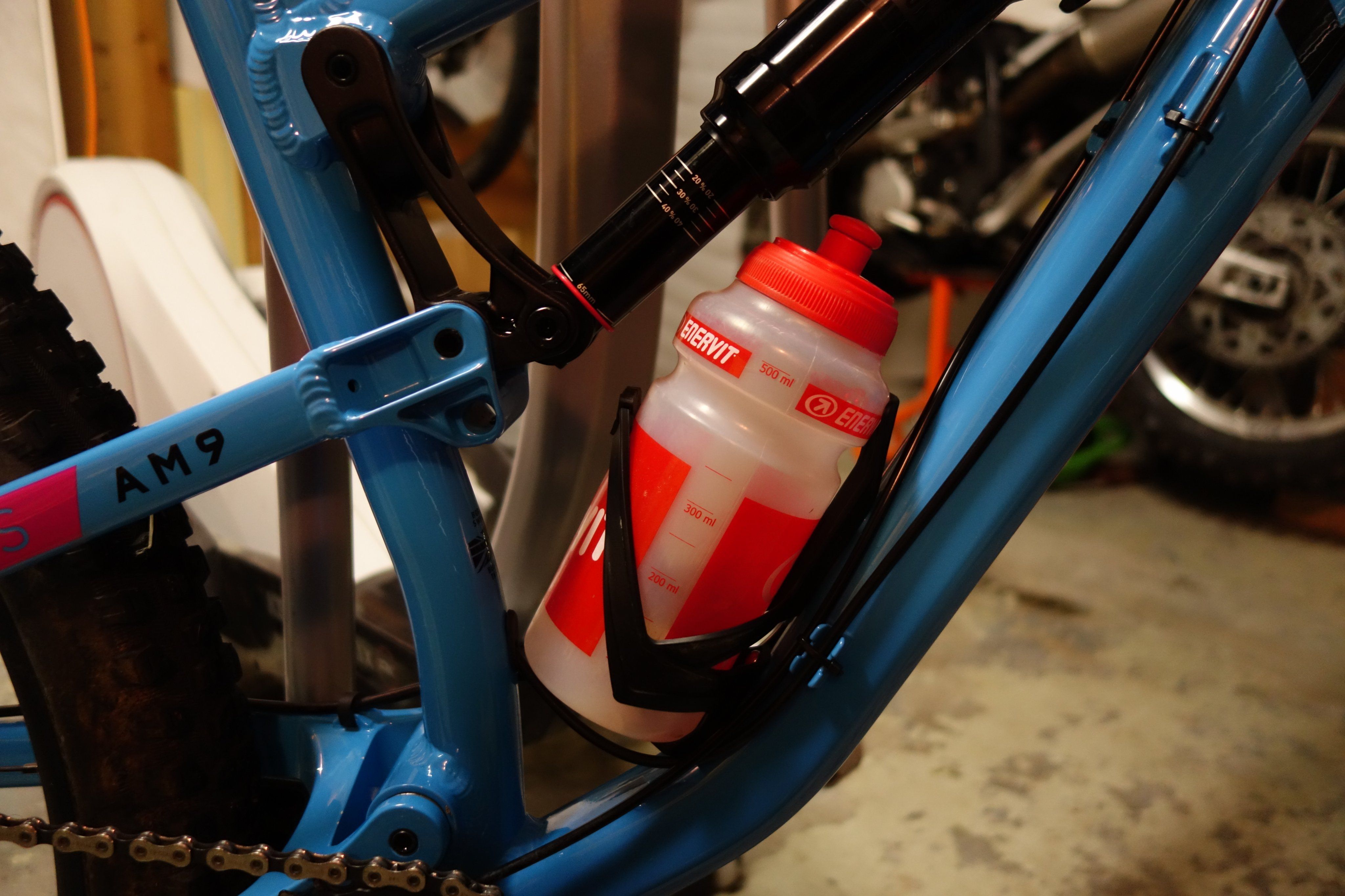

Ich habe zwei zusätzliche Löcher in den Flaschenhalter gebohrt und eine 500ml passt nun gut. Mit dem DPX2 hat es noch ein bischen mehr platz.

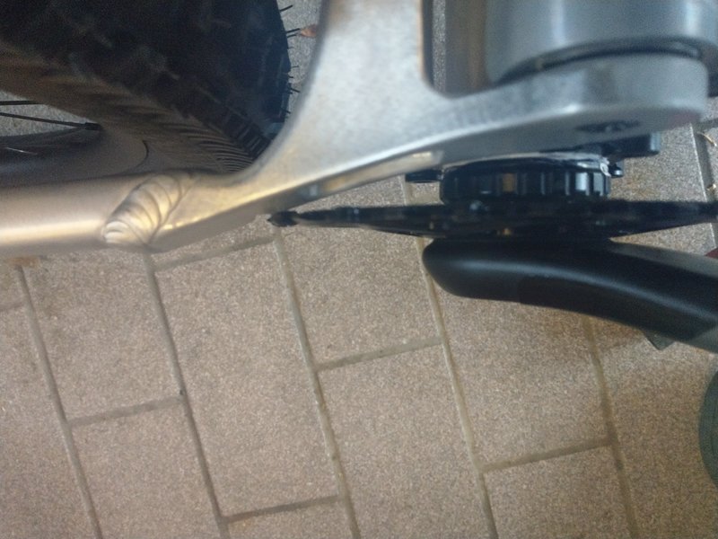

ich habe ein Problem bei der Montage von einer Sram X01 DUB Kurbel (Kettenblatt ist ein Absolute Black Boost 32T). Wenn ich die Kurbel vorspanne geht das Kettenblatt nicht mehr am Rahmen vorbei. Die äußere 4,5 mm Distanzscheibe ist natürlich verbaut.
Jemand eine Idee?

Das kettenblatt wird das Problem sein. Ab gibt 50mm chainline an, boost hat 52mm daher mehr raum zur kettenstrebe!
Sorry, ich habe vergessen zu schreiben, dass es sich um ein ovales Kettenblatt handelt. Ich glaube da liegt auch das Problem. Man müsste entgegen der Sram Spec. noch einen Spacer auf der Antriebsseite zwischen Rahmen und Lager packen dann würde es an dem Bird passen. Habe jetzt wieder das normale Sram Kettenblatt montiert. Passt.
Ob das jetzt was mit dem komischen DUB Standard zu tun hat kann ich nicht sagen.
Bild: Zur Info, so schaut es mit dem SRAM Standart 32T Kettenblatt aus. So bleibt es erst mal.

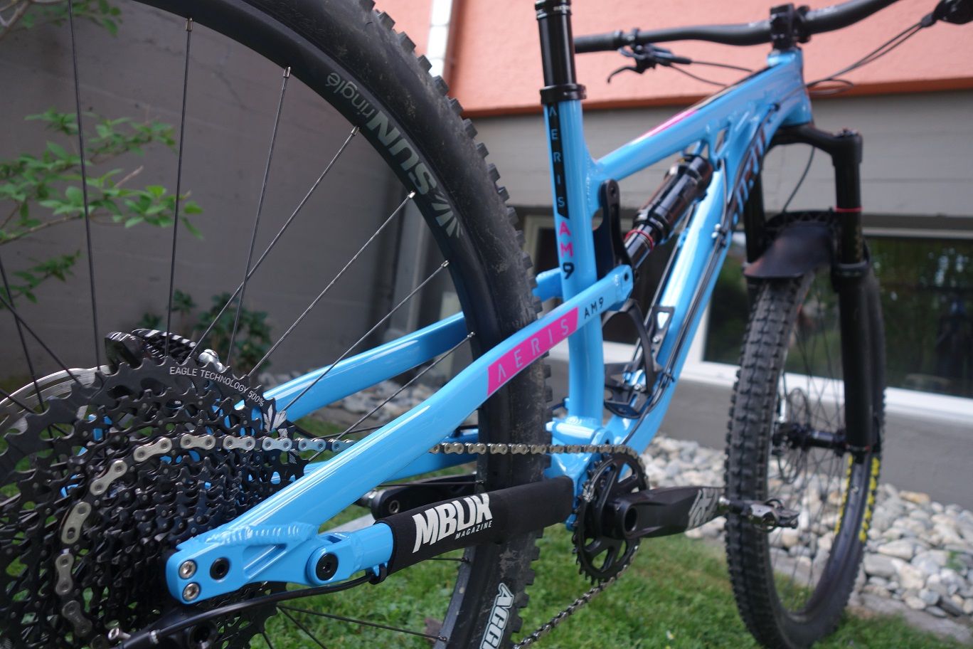

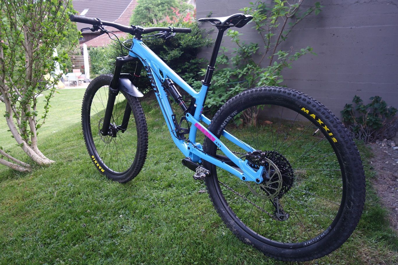

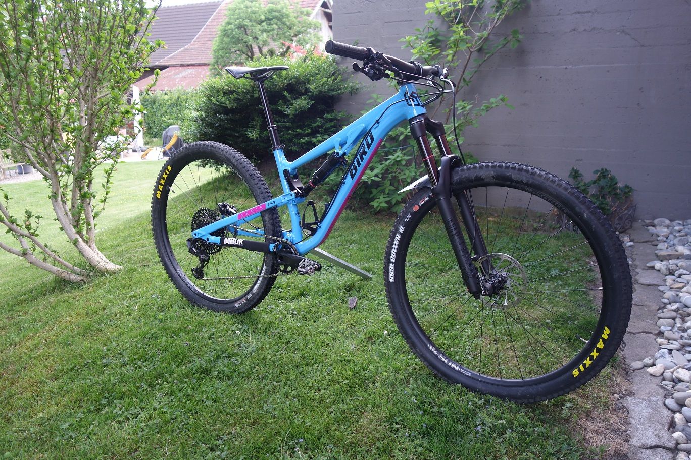

So, nach den ersten drei Ausfahrten und dem ersten mal putzen neue Bilder. Ja genau, bin jetzt den Winter durch wieder 26" gefahren, wobei ich sommer davor noch ein wenig mit einem 29" XC Hardtail unterwegs war.
Es fährt sich sehr gut, unauffällig, souverän. Hatte ja ein wenig angst, dass die Länge vieleicht ein bisschen zu viel des Guten ist. Jedoch sind diese Ängste sofort verflogen. Habe nirgends mehr Mühe als mit dem kurzen 26er. Dafür geht eine Menge einfacher. Hinterrad versetzen geht auch ganz gut, aber vom Manual bin ich wieder ein bisschen weiter entfernt. (Konnte es noch nie, also stört es mich nicht gross :lol:)
Rauf geht es eigentlich auch sehr gut, nur wenn man auf losem untergrund aus dem Sattel steigt muss man bewust das Gewicht nach hinten verlagern, da es sonst gerne durchdreht. Dafür ist es im Sitzen sehr angenehm.

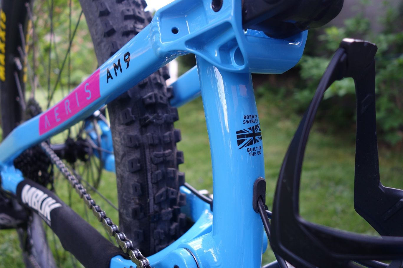

Das Zee Cage konte ich in den lokalen Bikeshops nicht auftreiben, also wurde es ein Elite Cannibal, bei dem ich zwei zusätzliche Löcher gebohrt habe um ihn tiefer montieren zu können. Jetzt bringe ich eine klein bauende 500ml Flasche gut rein und raus.
EDIT: Farblich wirkt es in echt ein bisschen weniger "baby-blau/hellblau" aber es ist schno ein helleres blau, und das Pink/lila/violett passt extrem gut, bin sehr zufrieden mit meiner Farbenwahl
Anhang anzeigen 723830 Anhang anzeigen 723831 Anhang anzeigen 723832 Anhang anzeigen 723833
Finde deine Zugverlegung gelungen :daumen:
Bin dabei ein Aeris 120 LT aufzubauen und mich würde interessieren ob sich die Zugverlegung in der Praxis bewährt hat?
Ich habe es als Komplettbike gekauft, war also schon so. Jedoch habe ich dann das Schaltkabel erst eine Öse weiter unten am Unterrohr nach nach rechts geführt, damit ich oben in die Steuerrohrverbindung ein Ersatzschlauch hinein bekomme.
