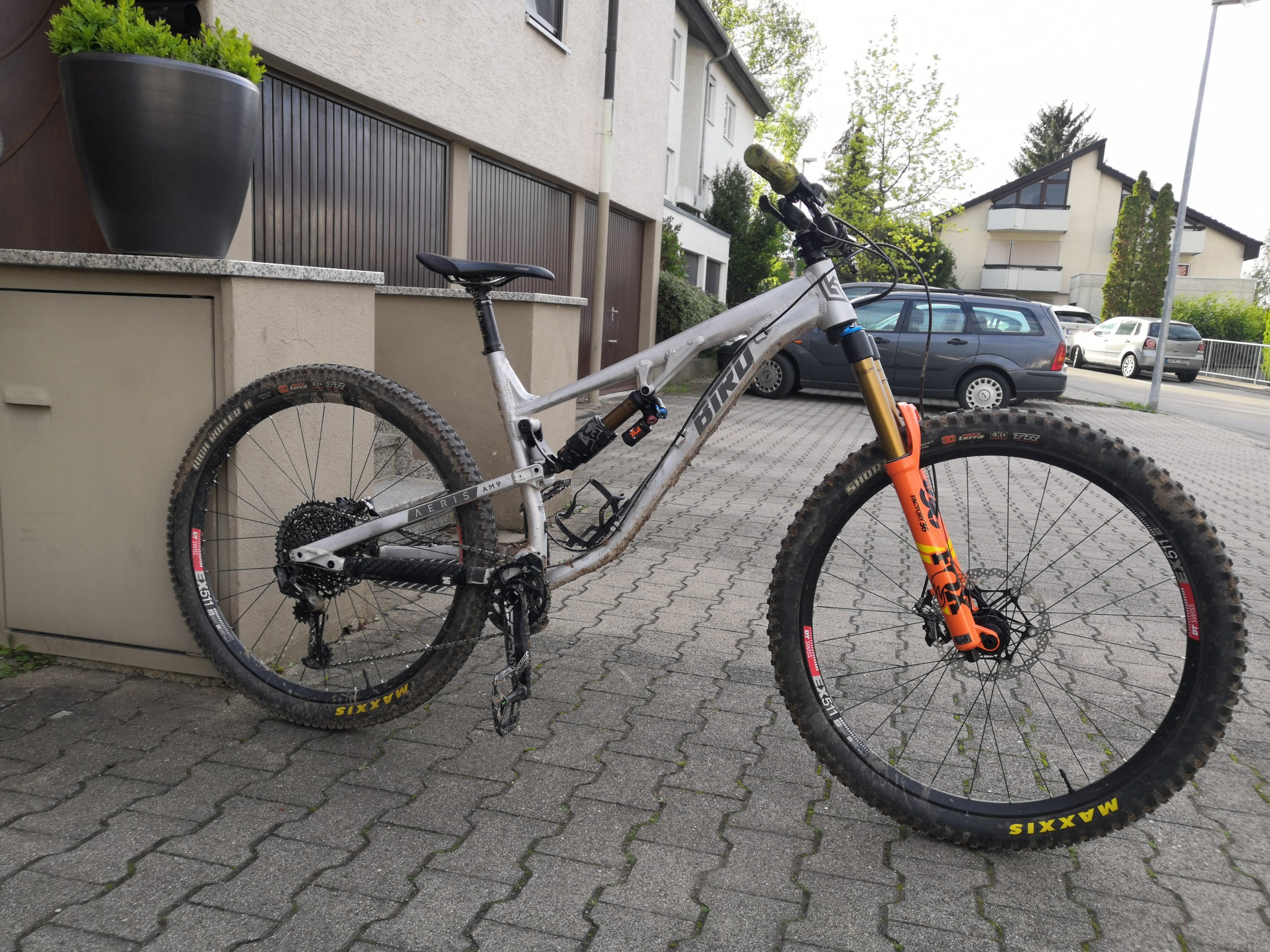

Schau mal hier:
am9 .
Das Bird meines Kollegen (ML) hat mir mit 1,77/84sl gut gepasst, und ich fahr sonst 435 reach.
65er Lenkwinkel steil? Naja, jeder wie er meint:lol:

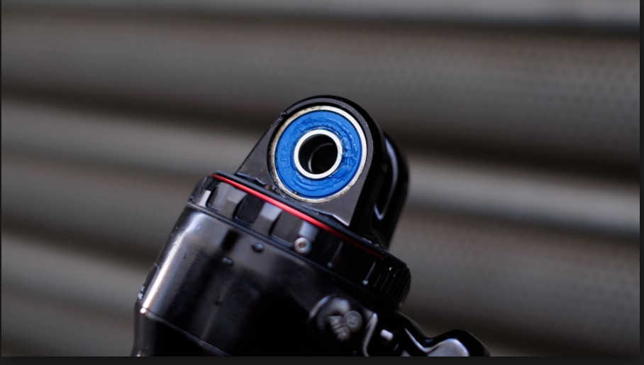

Was hat es denn mit der Dämpfer Aufnahme auf sich? Da steht was von bearing mount
dann vertraue mal auf Ben ;-)
Bearing mount ist nur beim RS Super deluxe. Da ist statt der klassischen Dämpferbuchse ein bearing eyelet verbaut, also ein Kugellager drin durch das der Dämpferbolzen geschoben wird.
Wie hier, nur eben an der unteren Aufnahme:
