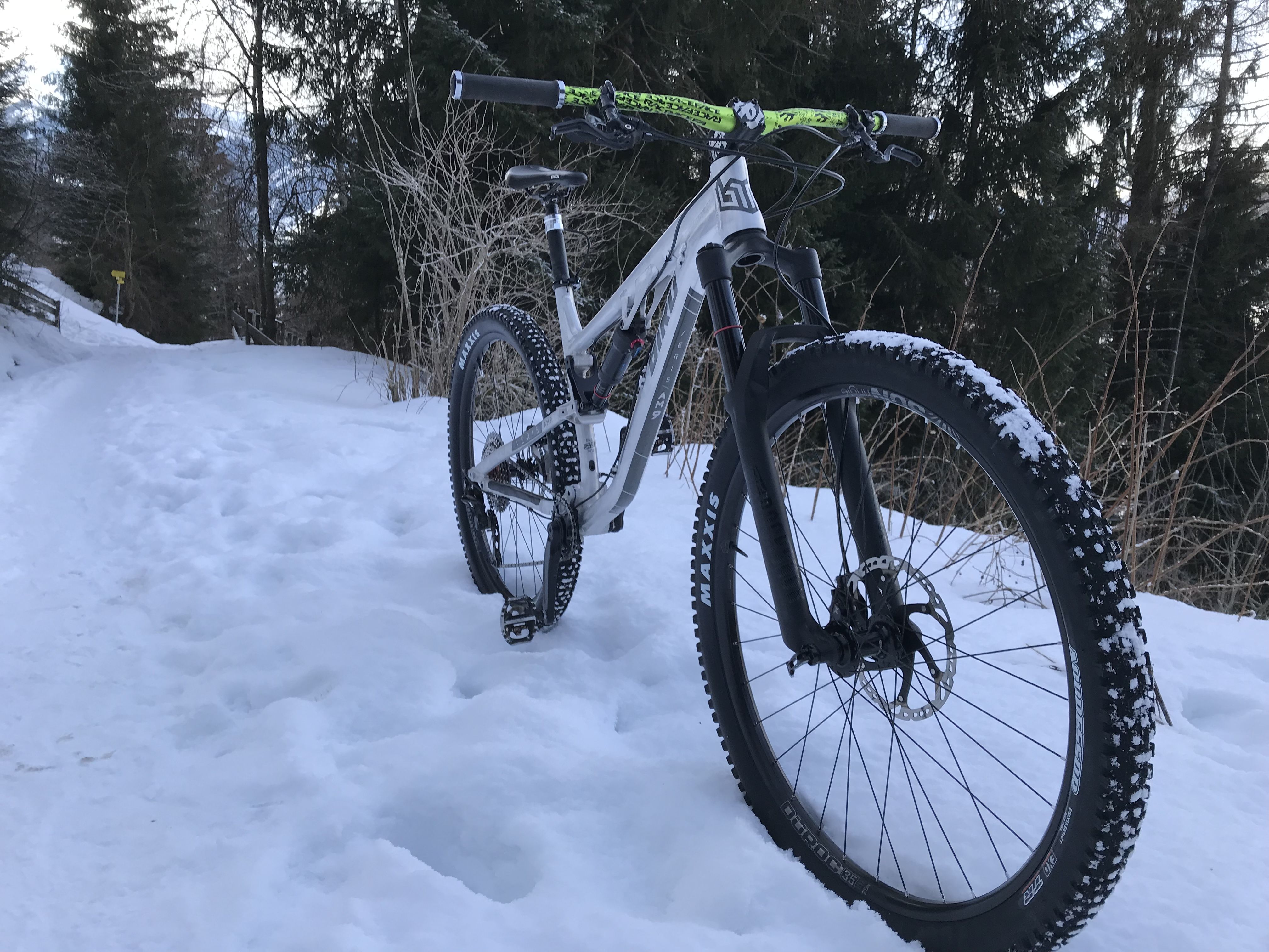

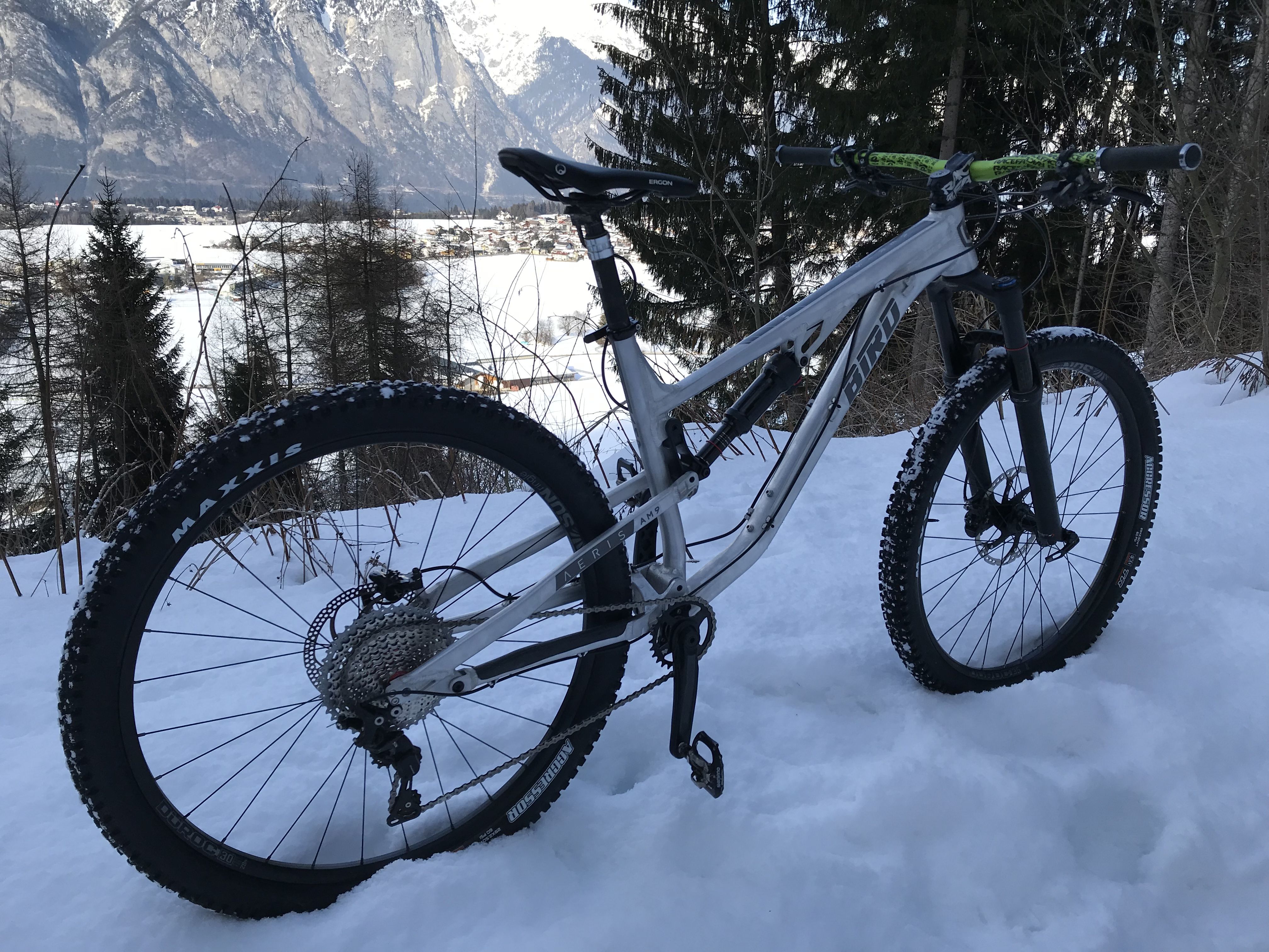

Fährt sich echt gut - vor allem auch bergauf. Mit 28-11/46 auch alpentauglich. Abwärts noch nicht wirklich Gas gegeben (noch zu viel Schnee in Tirol) .
