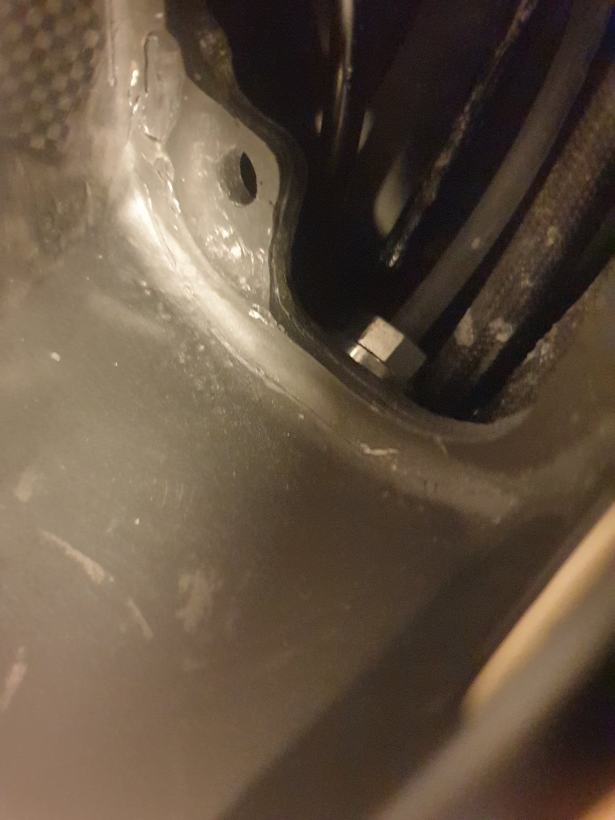

Voilà
Ich glaube das ist einfach der Leitungskanal, oder? Man erkennt es leider nicht so gut...

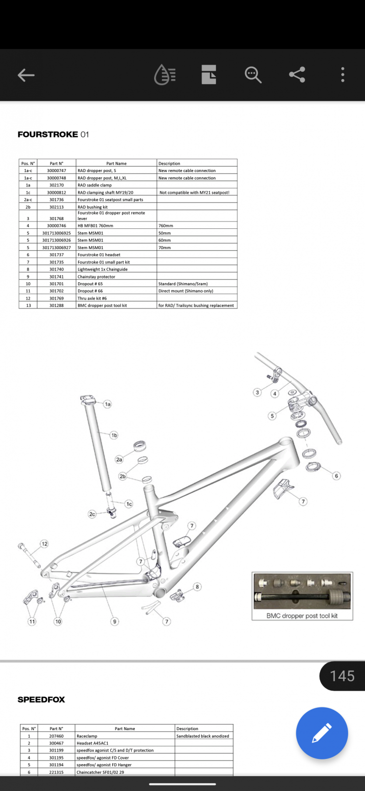

Auch hier taucht das Teil nicht auf
Nein, ganz sicher nicht. Die Leitungskanäle sind die eingeharzten Gewebeschläuche - auch oben zu erahnen. Das ganze Unterrohr bildet ein geschlossenes Volumen, die Leitungskanäle laufen ja extra daran vorbei. Ziemlich sicher ist dass der Druckluftspeicher, den die für ihren Autodropper einsetzen - Frage mich nur warum sie den bei "normalen" Rahmen mit integrieren. Fertigungstechnisch macht das einiges komplizierter vermute ich.

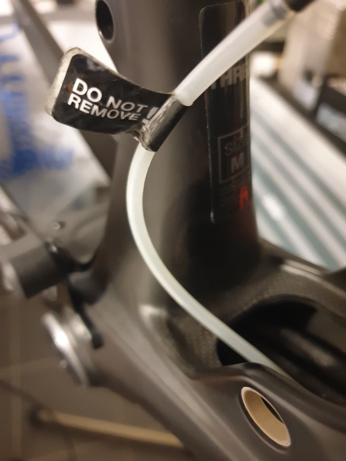

Okay, dann ist es vll wirklich die Vorbereitung um irgendwann die Auto Drop Stütze zu verbauen. Wenn sie Mal in Serie geht. Der Rahmen hat ja auch auf der Nicht-Anzriebsseite diese Öffnung dafür.....
Wo geht den der durchsichtige Schlauch hin? Ins Leere?
Keiner ne Idee? Verrückt - hat keiner von euch sich das Rad mal näher angeschaut bzw. den Dämpfer raus gehabt? Ich mein nen Schlauch und ein mögliches Druckluft-Reservoir ist ja nun keine normale Ausstattung für nen Fully-Rahmen...

Und ja der Tank etc ist für die Autodropper

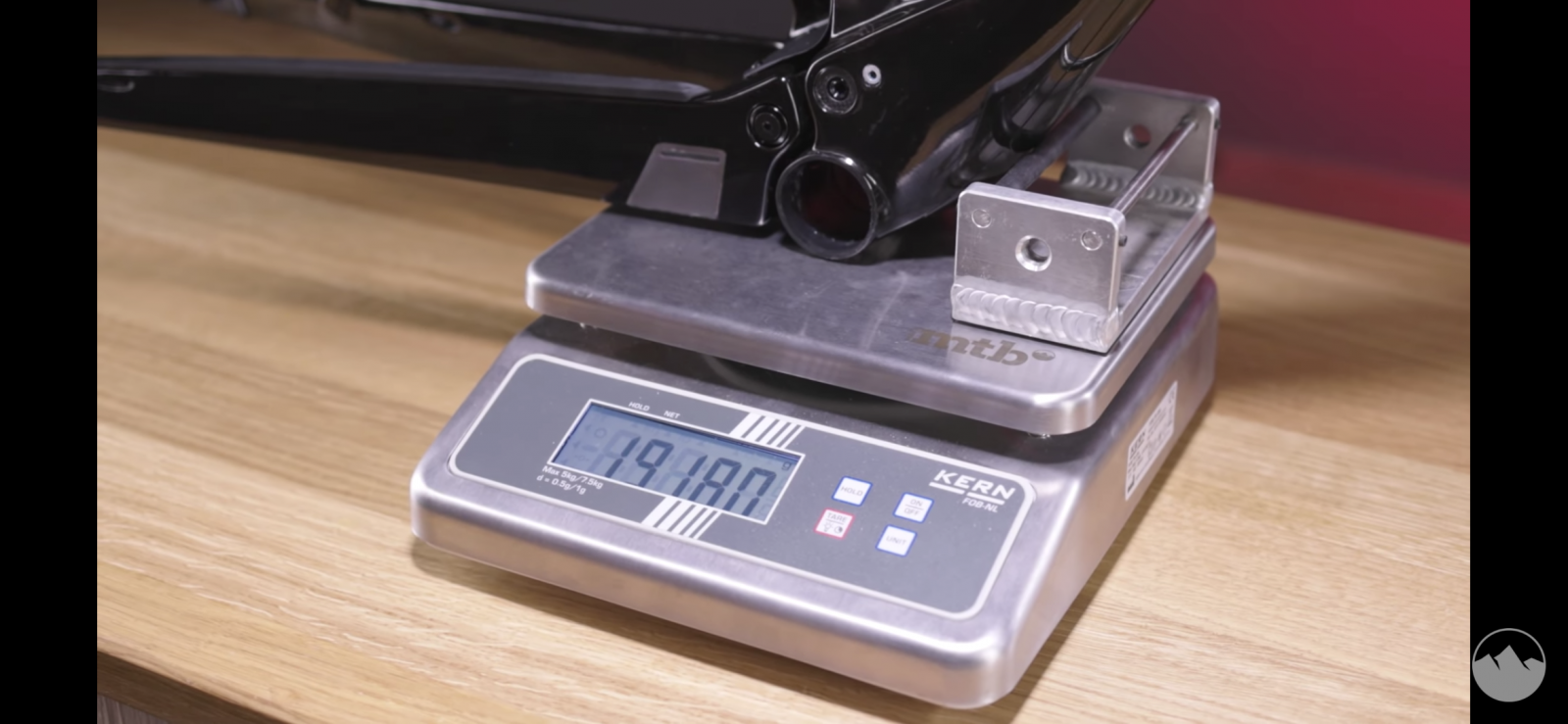

ich habe zwei Rahmen Größe M in der Familie. Der eine wog 2075 Gramm naggich, der andere 2055 Gramm.
Gewogen ohne Dämpfer und Innenlager.
Die BMC-Sattelstütze wiegt mit Seilzug ohne Remotehebel 412 Gramm, das DUB Innenlager 69 Gramm.
Meine Komplettaufbauten sind ready to race mit Pedalen und Flaschenhalter etwa bei 9300 Gramm.
Entweder wir haben unterschiedliche Definitionen von "ready to race" oder deine Waage ist kaputt. :p
Gibt's dazu ne Teileliste? Kein Lockout hast du ja schon erwähnt. "Semi-Slick" Reifen? 20mm Felgen?
Das Fourstroke meiner Frau in M wiegt mit Fox 32 SC, komplett XX1, Carbon-LRS (irgendwo 1300g), Magura MT8 Carbon und 180/160mm Bremsscheiben, 115g Sattel, (leichten!) Schwalbe Racing Ralph/Ray 2,25" und z.B. allen Titanschrauben ca. 10,2kg. Ich mag mir nicht vorstellen, dass man mit ner Trickstuff Piccola und ner SID Raceday noch 900g findet...
Der Rahmen wiegt inkl. Dämpferbolzen aber ohne Dämpfer, ohne Steuersatz und mit der Endkappe/Führungshülse der Sattelstütze (ohne Stütze) 1999g.
Das Bike von PFP (ja, wie muss ggf. auch Sponsorenzeug fahren was nicht extra-leicht ist) liegt wohl bei 10,1kg und die ist sicher nicht so schwer, dass es extra-robustes Material bräuchte.

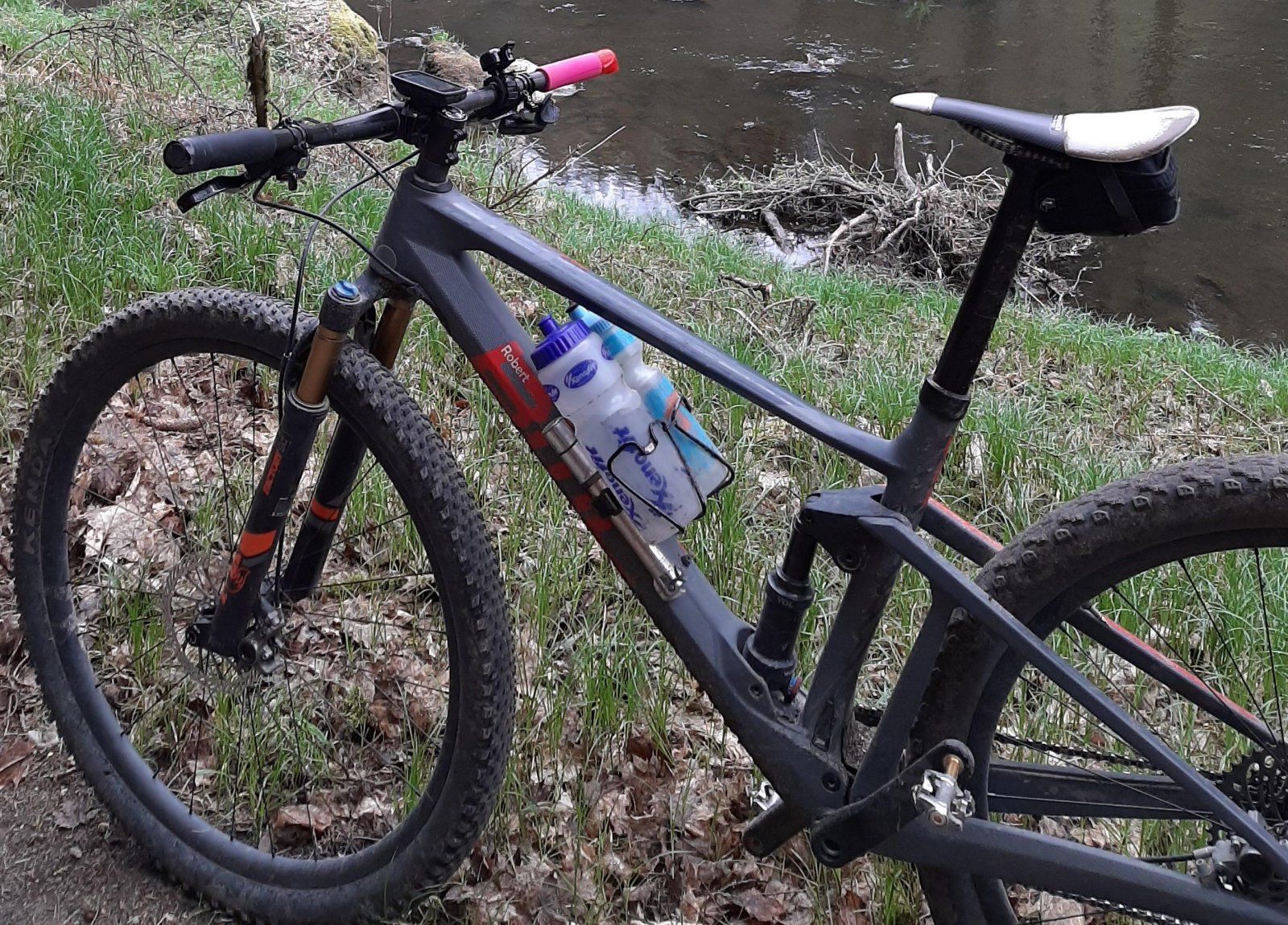

ne, kann dir gerne eine Aufstellung schicken. Die Bikes von mir und meiner Freundin sind bis auf die Sättel vollkommen identisch.
Ebenfalls MT8 SL mit 160er Scheiben, XX1 AXS 34 - 10-50, Lenker MCFK, Reifen vorne Kenda Booster hinten Kenda Saber, LRS Carbon 25er innenweite 1300 g, Vorbau Newman, Gabel 32 SC, Pedale Exustar Titan,
