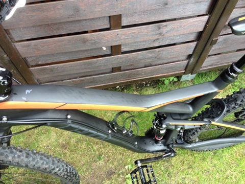

Hallo Herr Probst,
ich habe mich bzgl. der Fleckenbildung auf dem Rahmen an den Service von Radon gewandt. Dort gab es leider erst nach der 2. Mail eine nicht so tolle Antwort. Dort konnte der entsprechende Sachbearbeiter auf dem Bild nichts erkennen, da es nicht hochauflösend war und bat mich mit dem Rad vorbeizukommen. Da ich eine Anfahrt von 150km habe, möchte ich doch gerne Sie kontaktieren. Mein Rad (gekauft am 17.Juli 2015) hat auf dem Rahmen eine seltsame Fleckenbildung, was mich natürlich erheblich stört. Können Sie weiterhelfen? Es wurde nur mit gutem carbongeeignetem Reiniger behandelt.
Meins hat auch diese Art Flecken, stört mich nicht so sehr, aber komisch ist's schon.
Habe das Ding nur mit Neutralreiniger gereinigt (also so ein ganz normaler Haushaltsreiniger).
Hallo Herr Probst,
ich habe mich bzgl. der Fleckenbildung auf dem Rahmen an den Service von Radon gewandt. Dort gab es leider erst nach der 2. Mail eine nicht so tolle Antwort. Dort konnte der entsprechende Sachbearbeiter auf dem Bild nichts erkennen, da es nicht hochauflösend war und bat mich mit dem Rad vorbeizukommen. Da ich eine Anfahrt von 150km habe, möchte ich doch gerne Sie kontaktieren. Mein Rad (gekauft am 17.Juli 2015) hat auf dem Rahmen eine seltsame Fleckenbildung, was mich natürlich erheblich stört. Können Sie weiterhelfen? Es wurde nur mit gutem carbongeeignetem Reiniger behandelt.Anhang anzeigen 418645
Der Reiniger entzieht der Oberfläche der matten Farbe sei Fettfilm ist ganz normal mit ein weichen
Wolllaben mit Pflegeöl über den trocken Rahmen nach den Putzen und gut ist es. Gruß Bodo
