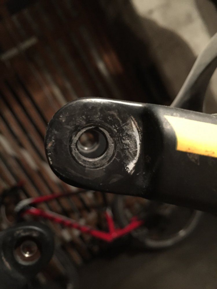

Die Buchse und der Lack ist hinüber, und das nach nicht einmal 4000km... Ich befürchte das es auch an anderen Stellen ähnliche Schäden gibt, aber nach dem ich das (siehe Foto) entdeckt habe hab ich nicht weiter geschaut, denke das solltet ihr euch gründlich ansehen. Bleibt nur zu hoffen das nur der Hinterbau betroffen ist und nicht der Rahmen an sich die selben Schäden aufweist.

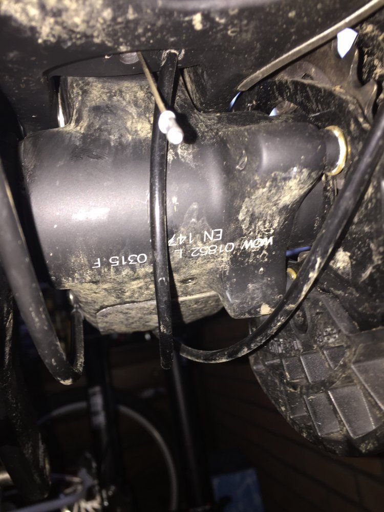

Hallo Bodo habe vor 2 Wochen ein slide Carbon 8.0 gekauft zuerst mal Kompliment für das geile Rad.
Leider habe ich heute beim reinigen eine erschreckende Entdeckung gemacht. Der Zug des Umwerfers scheuert am Tretlagergehäuse und hat sich hier in der kurzen Zeit schon eingearbeitet.
Ist das nach nur circa dreihundert Kilometer normal?
Das kann doch nicht sein.
Was kann man hier machen?
Brauche eine schnelle Info da ich am Freitag zu einem transalp aufbreche.
bitte um Rückmeldung
danke Gruß Sebastian
Das Problem mit dem zu kurzen Schaltzug unter dem Tretlager haben auch andere, ebenfalls mit Kerben im Tretlager, das kommt in Einzelfällen vor, dazu gibt es hier auch Bilder. Aber das kommt sehr sehr selten vor. Lösung ist, ein neuer längerer Schaltzug. Bisher war die Aussage daß es keinen Einfluß auf die Stabilität hat.

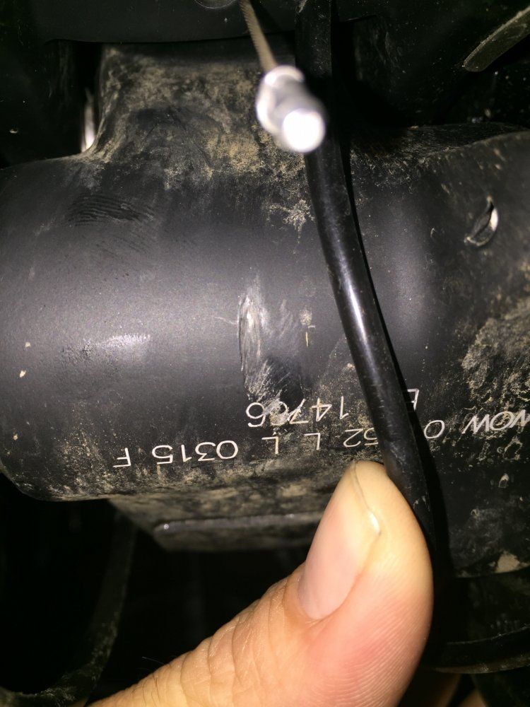

Hallo Sebastian muß unbedingt ein längerer Zug rein, sollte etwa 25mm platz haben. Das BB Gehäuse ist da an dieser Stelle recht kräftig also ist mehr ein Optischer Mangel, das ist wohl
mit den Steuerrohr zusammen die einzige Stelle an so einen Rahmen wo reichlich Material da
ist, ist einfach zu Erklären da diese beiden Punkte in allen Richtungen belastet werden.
Gruß Bodo

Hallo Bodo,
Zuerstmal danke für die schnelle Antwort.
Als abstellmaßnahme schlage ich vor das ihr die Züglungen in euer abnahmeprotokoll aufnehmt um dieses dumme Problem zukünftig auszuschließen
Dann brauche ich deine bzw die Hilfe der Filiale ich breche Freitag morgen auf einen alpencross auf und muss bis dahin das Problem lösen.
Ich bekomme leider niemanden Ans Telefon und muss die Tage zuvor noch arbeiten habe also nur begrenzt Zeit
Ich sehe drei Möglichkeiten
Ich komme die nächsten 2 zwei Abende so gegen halb acht vorbei und der Zug wird getauscht
Oder ihr bereitet ein neues 8.0 vor das ich an den nächsten zwei Tagen abhole.
Lösung 3 ich finde einen Laden hier Vorort 57258 Freudenberg der den Zug tauscht und ich schicke euch die Rechnung.
Aufgrund des Fehlers präferiere ich die zweite Lösung da ich gerne einen unbeschädigten Rahmen hätte und der Fehler klar bei der Firma Radon liegt.
Bitte helft mir ich bin unter der Telefonnummer 027325991603 zu ereichen
Bitte meldet euch damit wir das Problem gemeinsam lösen
Gruß
Sebastian
Manche haben Steinschlag, manche haben Kerben, da gibt es keinen neuen Rahmen. Du wirst nen Gutschein als Entschädigung bekommen.
Mein Vorschlag: Ruf bei Bike Discount an, melde das Problem und sie sichern Dir zu, daß der nächste Service Partner den Zug auf deren Kosten erneuert. Die Kerbe kannste mit 2 Komponentenkleber auffüllen und schwärzen.

Hallo zusammen,
danke für den Support
Ich war gestern in der Werkstatt in Bonn und hier wurde mir sofort ein neuer Zug eingezogen.
Zudem wurde der Rahmen reklamiert und wir schauen mal was bei rum kommt.
Vielen Dank an Günther Kopp der den Fall freundlich und kompetent abgewickelt hat.

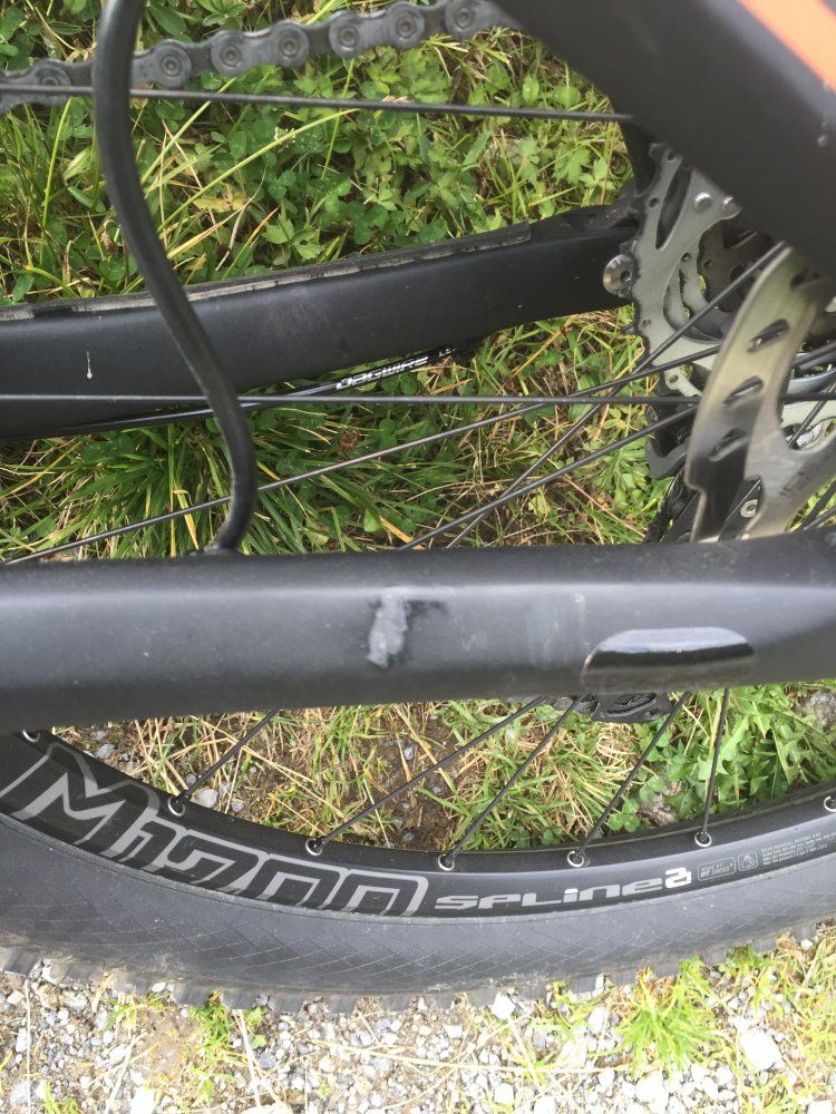

Hallo Bodo ,
Hab die Seuche.
Leider ist mir beim Biketransport ein Missgeschick passiert an der unteren Kettenstrebe hat ein Schnellspanner eines anderen Fahrrades den Schaumstoff, welchen wir zum Schutz dazwischen gepackt hatten, durchgescheuert. Die Kettenstrebe meines slide Carbon ist jetzt minimal abgescheuert ( siehe Bild).
Das Rad hat zum Glück die Alpenüberquerung überstanden, trotzdem bin ich ein wenig verunsichert.
Muss ich mir bezüglich der Haltbarkeit Gedanken machen?
Danke
Gruß Sebastian
