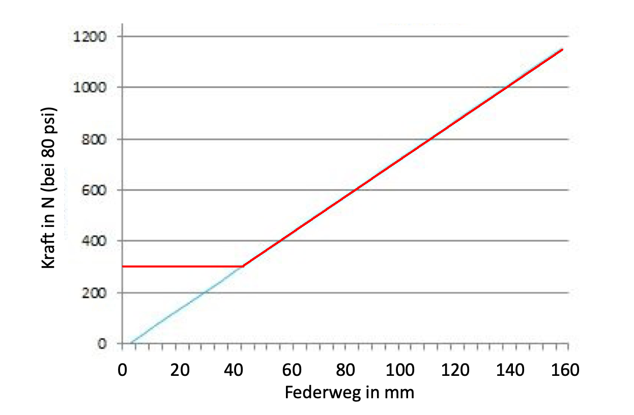

Was sagt ihr zur Skunk und dem Zero-Sag-Ansatz?

Zeichne das doch mal in das Diagramm ein und du wirst sehen dass es nicht geht:
kannst ja deine Federkennlinie, vorspannung und SAG drüber legen.

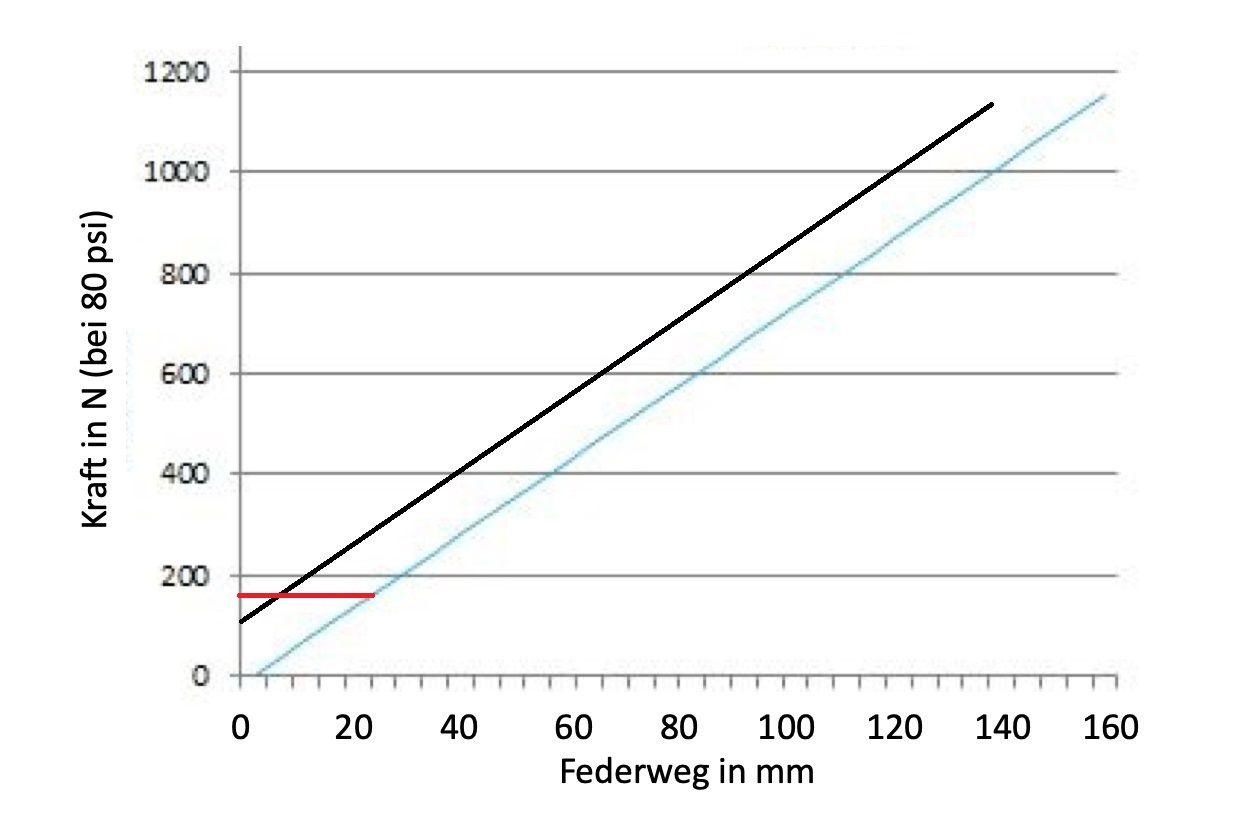

Schwarze linie ist ein Beispiel der Bright, fängt erst da an zu federn, wo die normale Gabel schon 20mm im Federweg ist. SAG ist die rote Linie, dementsprechend hat man bei der Bright auch nur wenig Negativfederweg.

Also du hast einfach eine härtere Feder eingebaut und vorgespannt. Jetzt müsste halt auch ein schwerer Fahrer drauf. Oder muss man bei Bright ein Zusatzgewicht in den Rucksack tun. Einen weichen Endanschlag brauchst du jetzt auch noch, damits beim Ausfedern nicht "klong" macht.
Also die Bright hat ja laut spec 20mm Negativfederweg und den gleichen Federweg. Das sehe ich jetzt in deiner Grafik auch nicht. (Man kann natürlich sagen dass es sich um 140mm Federweg und 20mm Negativ-Federweg handelt, aber das ist nur ein anderes Wording für ne normale Federgabel mit 160mm.)
Irgendwie sollte die Kennlinie der Bright Gabel ja möglichst früh die blaue Linie treffen und ihr folgen.
Die beiden Linien zeigen die gleiche Federhärte (weil gleiche Steigung) nur dass eine davon vorgespannt ist. Härtere Feder wäre steilere Linie.

ja stimmt. die Federraten sind gleich - die linien sind ja parallel eingezeichnet. Es ist aber mehr Kraft notwendig, d.h. der Fahrer muss trotzdem schwerer sein für den Federweg. aber eigentlich müsste die Feder ja weicher sein (geringer Federrate), weil sich die schwarze und blaue sich ja bei 160mm federweg treffen sollten. Irgenwie möchte ich ja doch 160mm für das Fahrergewicht einstellen. Was soll man jetzt machen? Die Feder/PSI so wählen, dass ich genau 20mm SAG habe? aber wie geht dann die kennlinie weiter?
Die Stahlfeder kennlinie ist ja linear, d.h. einfach mehr vorspannung drauf ist ja dämlich weil das ansprechverhalten mist ist. Bei der Luftfeder: Krieg ich die irgendwie so verbogen das es passt?
naja, ne...
Der ganze Bereich vor dem SAG wird ja bei der normalen Gabel nicht genutzt (wenn man das Prinzip hier ansetzt).
Und treffen müssen sich die Linien nicht. die Gabel hat ja bewusst weniger Federweg. in dem Fall sind die 140 mm halt die neuen 160 mm. Die Kraft ist am Ende des Hubs wieder die selbe...
naja beim stabhochsprung sind die ersten 2m auch nicht wichtig wenn die latte auf 5.30m liegt. trotzdem muss ich irgendwie rüber. und bei der Federgabel ist es ja irgendwie ähnlich, ich muss durch den federweg irgendwie durch auch wenn z.b. eine 160mm gabel meistens bei 80-150mm arbeitet. einbauhöhe etc muss ich ja für die geometrie auch berücksichtigen. und daher meine frage: wie kriege ich das bei einer luftgabel hin (siehe rote linie)? beim vollständigen ausfedern (wo immer auch diese punkt sein mag) soll sie zusätzlich nicht anschlagen. aktuell wird ja hierfür die negativkammer verwendet. positiv- und negativkammer sind ja hier über einen steg verbunden.

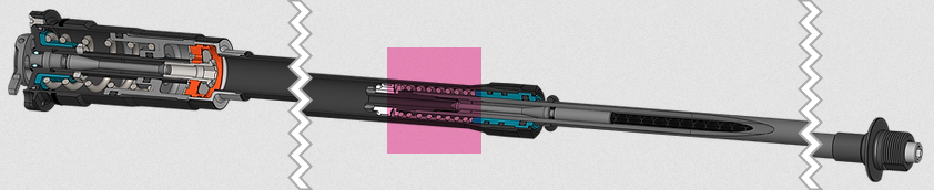

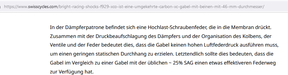

Der Anschlag bei der Bright wird durch eine kleine Stahlnegativfeder gebremst ...
Hinzukommt noch das hier ...

Also ich habe die Linie parallel eingezeichnet, weil es ja bewusst heisst, das die Bright mit weniger Federweg eine herkömliche Gabel mit 10-20mm mehr Federweg ersetzen soll. Dem zu folge, Fängt die erst ab XXKG an einzutauchen und bis endanschlag wird die gleiche kraft benötigt, wie bei der herkömlichen Gabel mit 20mm mehr Federweg.
Die Stahlfeder dient hier als Topoutpuffer UND gleichzeit als SAG einstellung, d.h. als Vorspannung für die Luftfeder. (Das mit der Vorspannung wurde ja oben schon hin und her diskutiert) Wechsle ich jetzt für verschiedene Fahrergewichte (60kg-95kg, mit/ohne Gepäck) diese Feder? Darum kommt auch immer ~20mm SAG raus. Überzeugt mich garnicht, diese Lösung. Vielleicht würde es mit einer Feder a la aibeekey gehen, d.h. ohne feste einbaulänge, beliebig vorspannbar?!?
