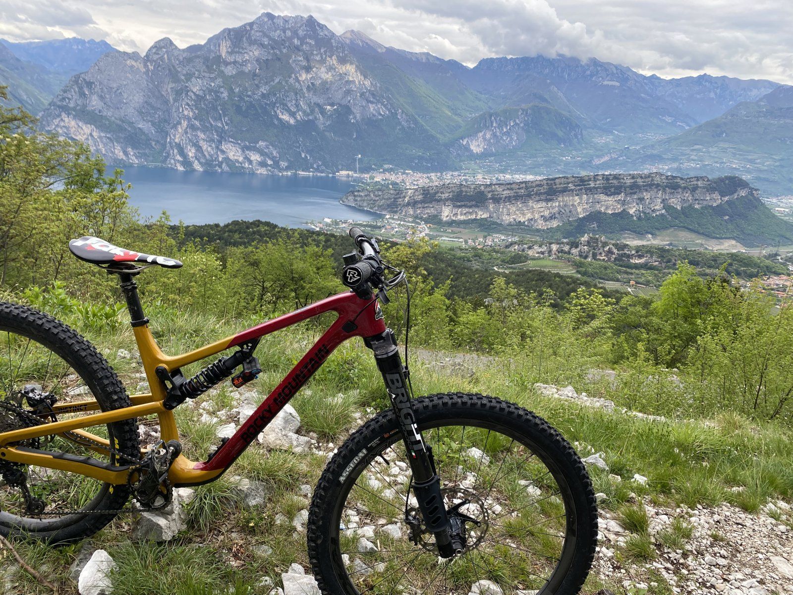

Das ist mein Teil: Instinct aber dann als Altitude umgebaut mit DHX2 und eben der Bright.
Taugt mir voll. Ich bin die Gabel in Riva mal Probe gefahren und fand die bergab sofort genial. Berghoch war es anfangs etwas ungewohnt (der Gegenhalt vor allem). Komme von Fox 36 und 38 Factory, habe mich speziell im verblockten und bei richtig speed noch sicherer gefühlt. Habe dieses Gefühl von vielen als feedback bekommen, die sie getestet haben.

Klingt top.
