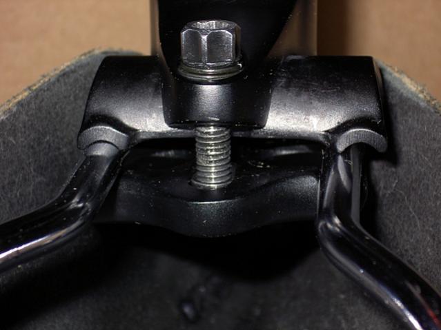

Ich wollte heute endlich meinen neuen Ledersattel montieren und kann es kaum fassen: Der Team Pro lässt sich nicht auf die Sattelstütze montieren, da das Gestänge mehrere Millimeter zu eng beieinander steht.
Ich habe noch unzählige andere Sättel im Keller liegen und die haben allesamt ein Gestänge, das weiter auseinander ist und perfekt in die Rillen in den Haltern der Sattelstütze(n) passen.
Kann sich das jemand erklären? Gibt's Sattelstützen mit anderen Maßen für die Sattelaufnahme?
Habe mal ein Bild angehängt.

Merkwürdig.. mein Brooks Professional passt haargenau.
Lässt sich das vielleicht mit (sanfter) Gewalt regeln?
Fertigungsfehler? Dann bei Brooks direkt reklamieren, die haben einen ganz hervorragenden Kundenservice

War bei meinem Brooks auch so. Einfach etwas drücken, die Streben geben das her.

Da war nichts mit Drücken, das Gestell bewegt sich keinen Millimeter, schon gar keine zwei... Kann mir nicht vorstellen, dass das irgendwann bricht, schon gar nicht bei meinem Gewicht und meiner Fahrweise.
Habe einen anderen Sattel beim Kollegen nachmessen lassen und der hatte das Normmaß (1 3/4").
Ist schon eingepackt und wird getauscht.
Danke für die Infos!

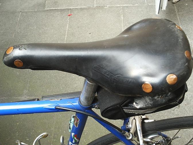

Im Bild mein Swift Titanium auf dem Gios 16 Jahre alt über 100 000km. Das Gios habe ich verkauft der Brooks ist nun auf meinem neuen MTB.
