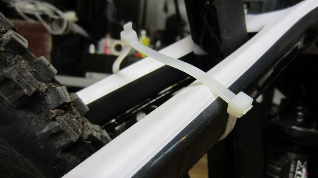

Echtzeit - Sagmeter:
Das Sattelrohr schiebt die Kabelbinder je nach Einfederung an den Sitzstreben entlang. Man muss ein bisschen mit der Spannung der Kabelbinder probieren. Wenn zu straff: bleibt er stecken und zeigt zuwenig an. Wenn zu schlaff: verrutscht er.
Man hat mit dieser Methode den Vorteil, daß man sich an den Durchschlag herantasten kann (mit 2.35er Hans Dampf ist dann der Reifen ca 1,5 cm vorm Sitzrohr) Die Abstimmung ist dann an die jeweilige individuelle Fahrweise angepasst und man nützt wirklich den vollen Federweg. Bei mir ergibt sich die Original - Cannondale - Abstimmung. :p
Übrigens, der tatsächliche Gesamtfederweg liegt bei ca 135 bis 140 mm. Wie so oft wird auch hier ein bissi geschummelt.
Man hat mit dieser Methode den Vorteil, daß man sich an den Durchschlag herantasten kann (mit 2.35er Hans Dampf ist dann der Reifen ca 1 cm vorm Sitzrohr) Die Abstimmung ist dann an die jeweilige individuelle Fahrweise angepasst und man nützt wirklich den vollen Federweg. Bei mir ergibt sich die Original - Cannondale - Abstimmung.
Toller Trick:daumen: werde ich auch versuchen.
