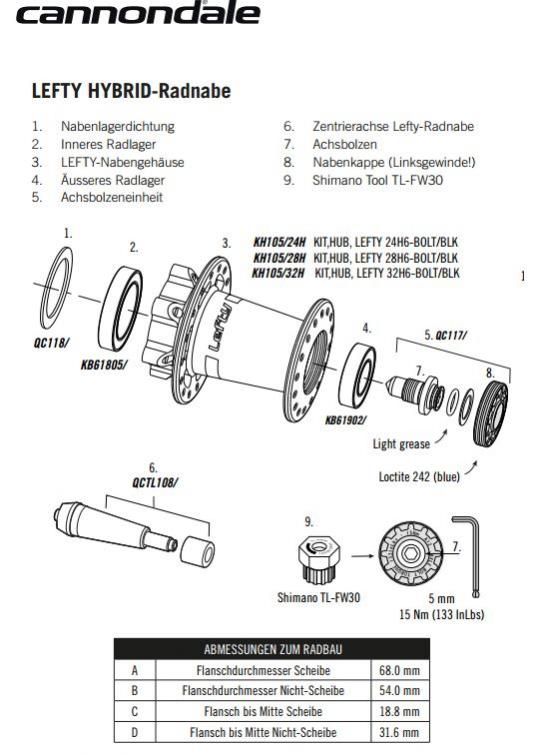

wenns quietscht liegt es an dem gegenhaltermutter von der befestigungsschraube.
gegenhaltermutter abschrauben, achtung Linksgewinde!, da sollte eigentlich ne ptfe scheibe drunter sein, wenn keine drunter ist, zähes fett drunter machen und gegenhaltermutter wieder reinschrauben!
hmpf, mangels "TL-FW30"-Tool wird das erstmal nix, mein Kassettenabzieher hat einen zu langen Stift in der Mitte . Aber Danke für den Tipp!
