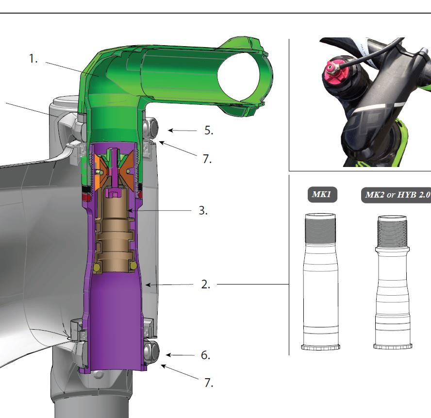

Verstehe ich das richtig, daß ich raus bin da ich einen leonardi Vorbau mit dem opi schaft habe? Das ist doch nur die Verbindung des schmiedeteils mit dem kurzen Rohr, oder? Der leonardi ist ja aus einem Stück gefräst.
Gesendet von meinem C5303 mit Tapatalk
Nein, der Steerer wird verstärkt. Es geht dort nur um die Bauart des Vorbaus.
Schätze mal die Klemmschrauben drücken den dort u.U. zusammen und beschädigen die Brücke.
Es stützt doch nur den Steerer ab!
Sogesehen bleibt es ja montiert und beeinflusst nicht den Ein- und Ausbau des Vorbaus/Steerers. 1x drin und fertig. :)
Wenn ich nur das Schnittbild wieder sehe, ...
OPI ist und bleibt eine Fehlkonstruktion!
