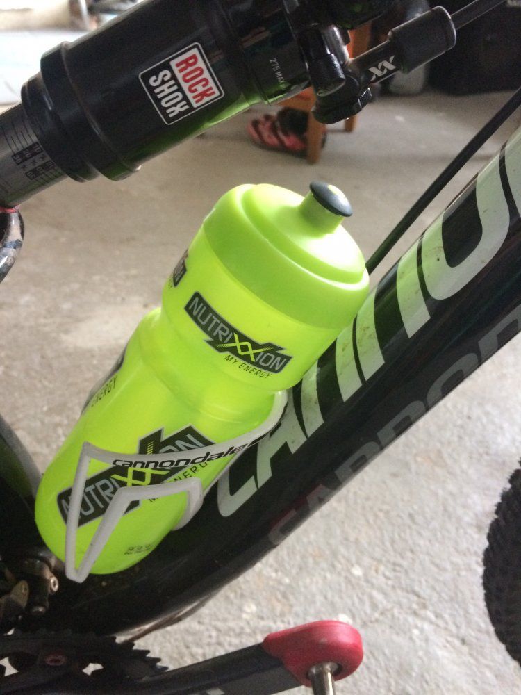

Aber eine andere Frage: ich hab an meinem L den Specci SideCage montiert, aber die grosse Sponser Trinkflasche passt nur gaaanz knapp rein (stoesst am ReboundKnopf an).
Habt ihr einen Tip, welcher SideCage tiefer sitzt? 1-2cm wuerden locker reichen.

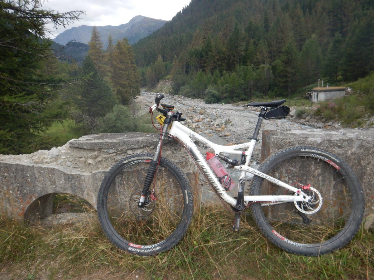

Ich fahre schon seit 2 Jahren mit gedrehtem Dämpfer, normalem Flaschenhalter und der 1l (!) SPONSER-Flasche (zweites Bild)!
Wenn du den Monarch XX verkehrtherum einbauen möchtest, müsstest du dazu die Zuganlenkung des Lockout um 180° auf dem Dämpfer drehen und den Dämpfer dann so einbauen, dass der Lockout oben auf dem Dämpfer sitzt. Ich behaupte mal, dass der Lockout selbst bei vollem Einfedern nicht am Oberrohr anschlägt (über meinem Hebel ist da dann noch über 1cm Luft). Der Zug muss natürlich beweglich bleiben und darf nirgends am Rahmen geklemmt werden. Behaupten kann ich natürlich viel, letztendlich musst du das ausprobieren.

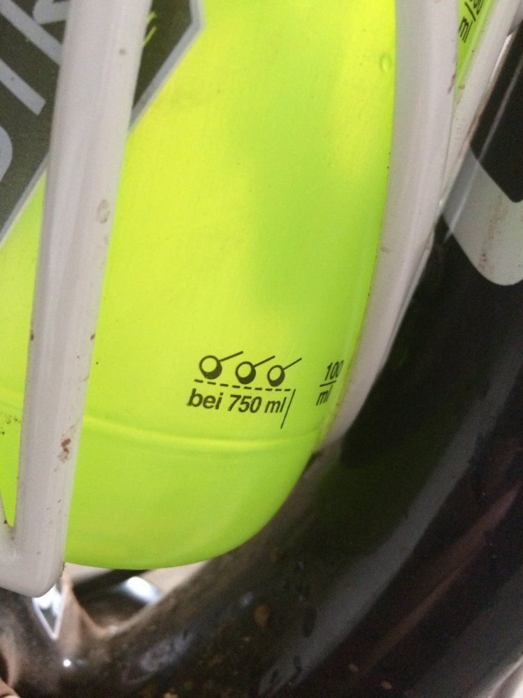

@retorix das mit dem Umdrehen habe ich mir auch schon gedacht, aber das geht (aktuell) nicht, da die Xloc Leitung dann nicht mehr reicht (war schon so kurz). und ob der Platz reicht muesse man dann mal schauen.
Die 800ml Sponser passt so eben rein, aber so 0,5-1cm mehr luft zum Rebound Knopf waere
mir schon lieb :/
So sieht es mit der 0.5l aus:
