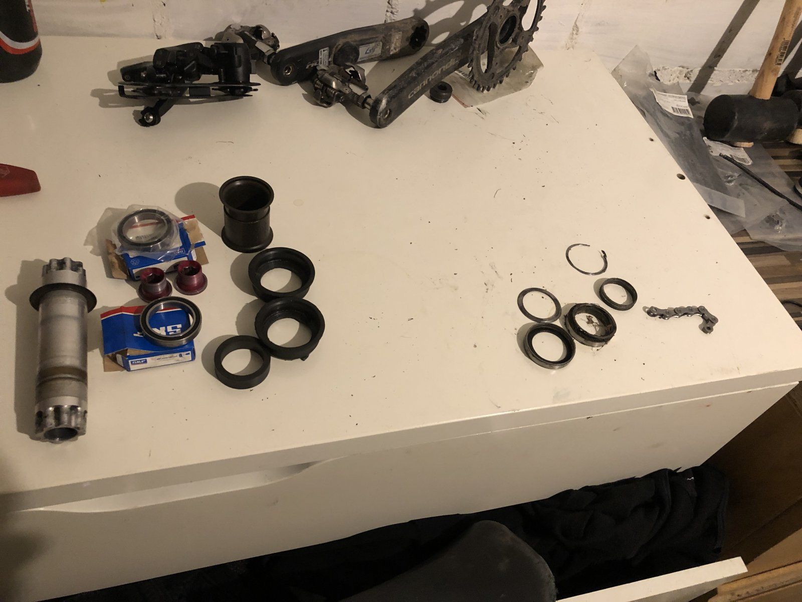

Anfang der Woche kam endlich ein weiterer Satz Werkzeuge und Teile.
Zuerst hab ich mal Wheelsmfg threaded pf30 eingebaut. Beim alten PF30-Lager war aber das antriebsseitige Kugellager schon merklich rauer im Lauf als das der linken Seite. War also insofern nicht ganz sinnfrei. Die erste Fahrt danach hat gezeigt, dass das Problem nicht behoben wurde.
