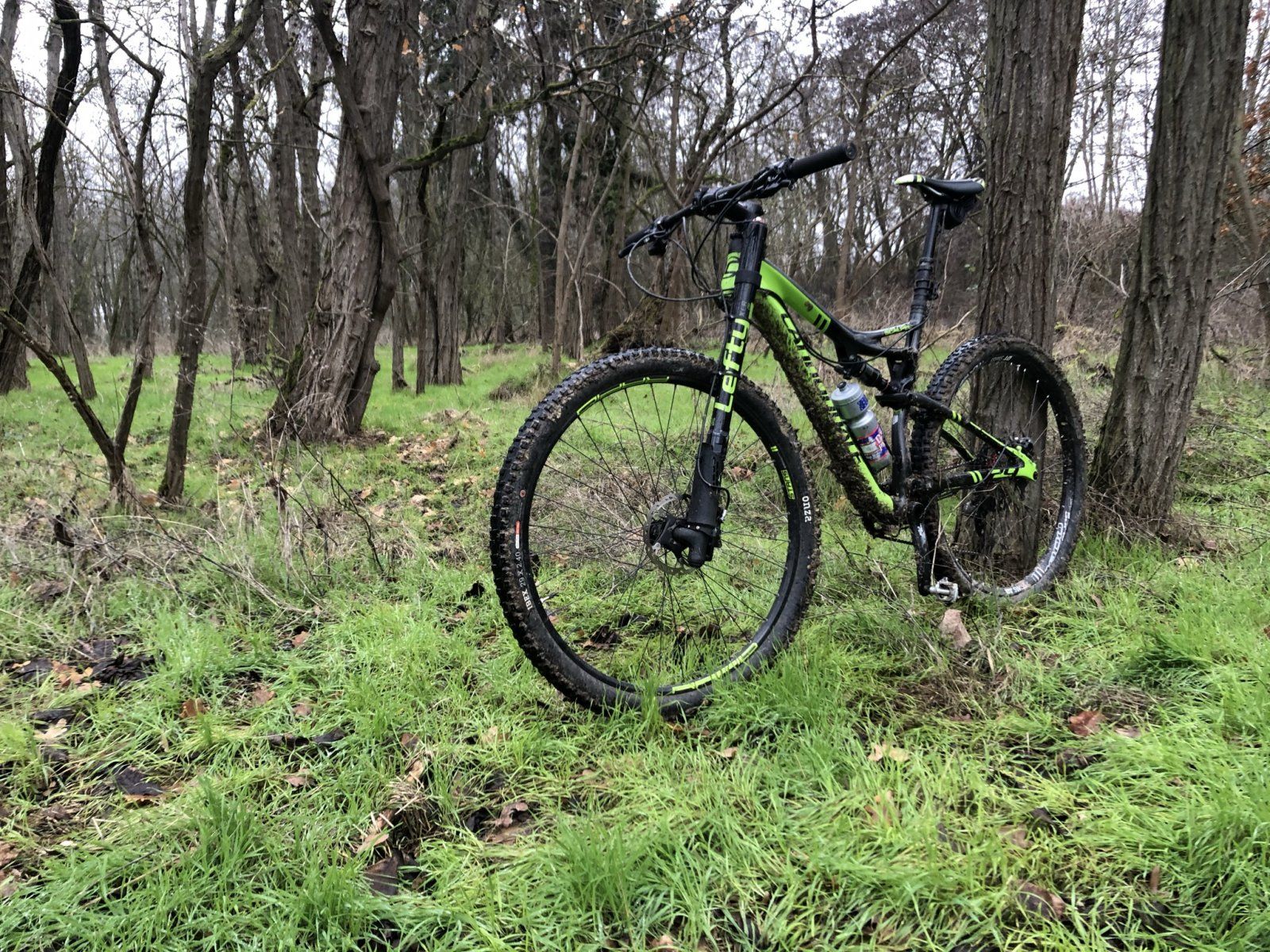

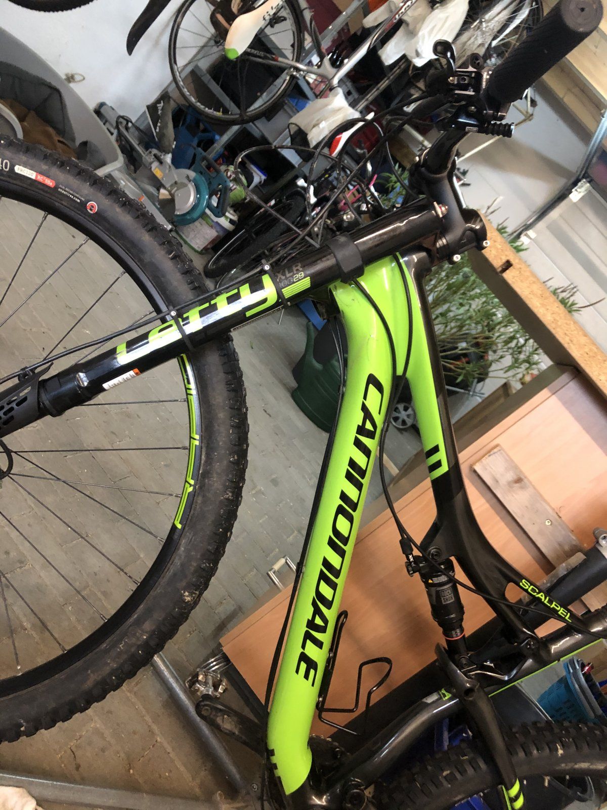

ferdisch. 9,8 mit Pedalen und 2,3er Reifen und Remote.
Die Gabel passt wirklich gut, eigentlich wie eine Lefty mit 2 Holmen 8-) und LSC ist einfach Hammer.

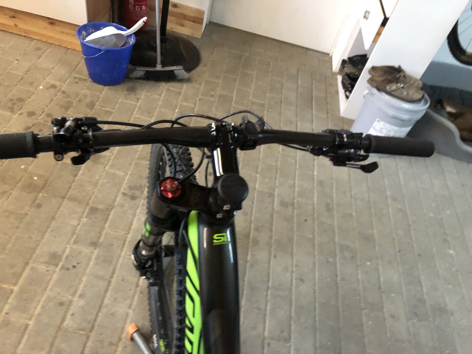

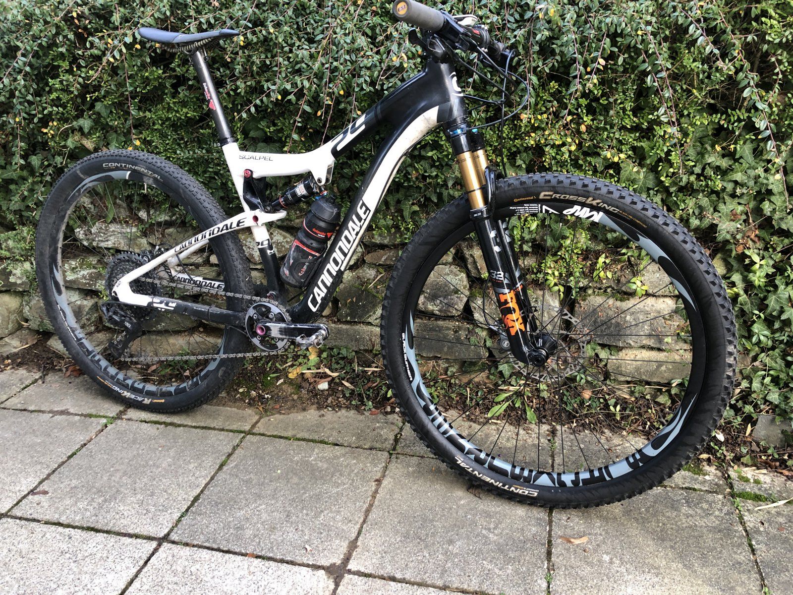

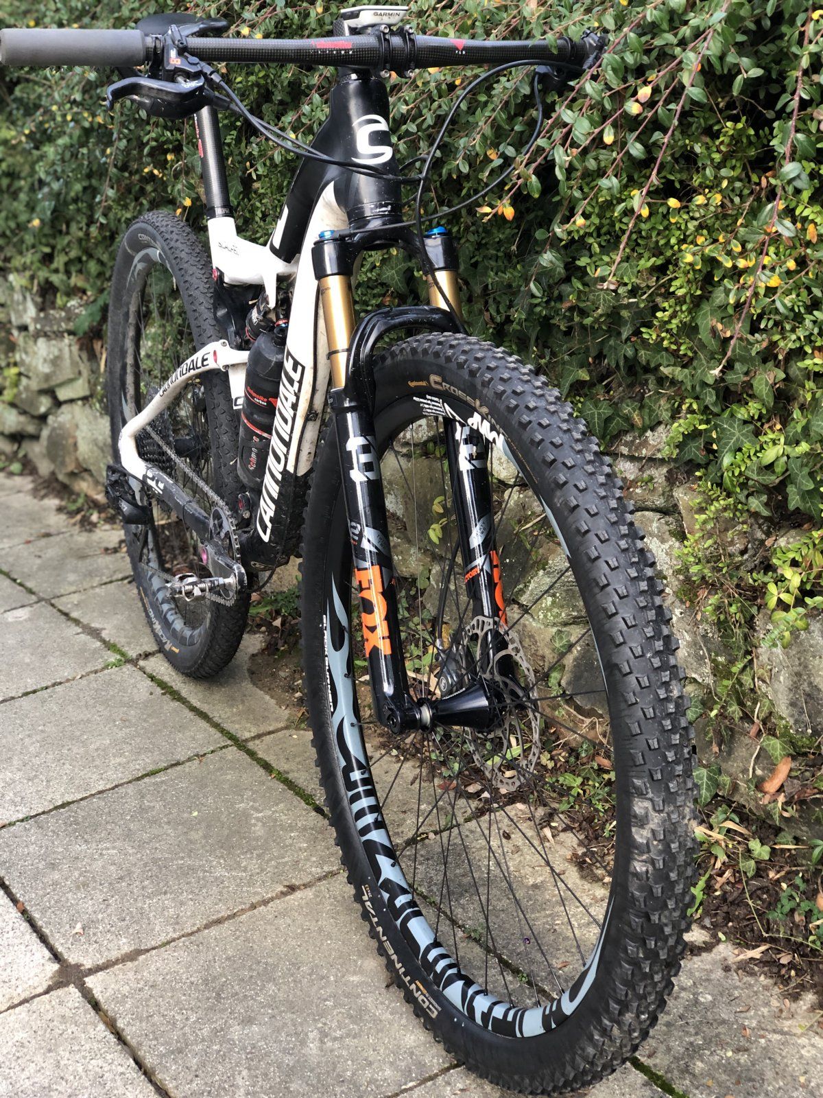

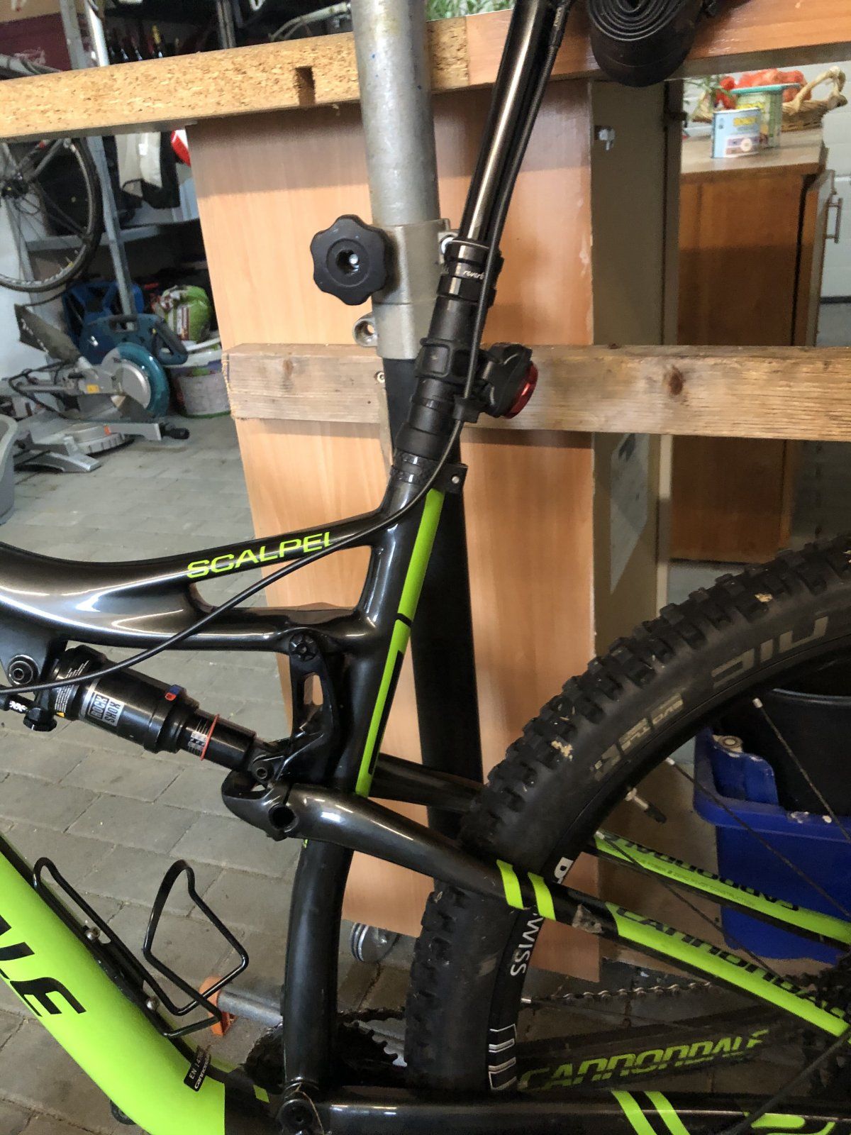

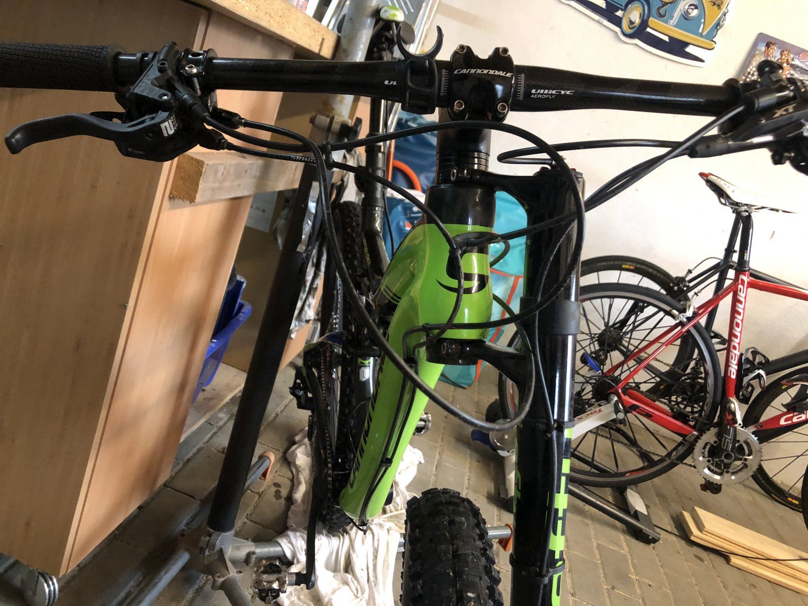

Hallo ,
ich habe mir ein gebrauchtes Scalpel zugelegt.
Komme vom Flash 26 und war mir unsicher ob ich ein neues FSI oder Scalpel kaufen soll.
Kurzerhand das gebrauchte gekauft um mal Scalpel zu testen mit folgenden Optionen:
-Scalpel macht keinen Spass - Neues FSI kaufen
-Scalpel Taugt mir - das verkaufen und neues Scalpel kaufen
- Scalpel taugt mir - das gebrauchte anpassen und erst mal fahren
aktuell tendiere ich zu Option 3 da mir das bike echt Taugt , nur Beschleunigung und schnelle uphills sind im Vergleich zu meinem Flash übel🥲
da ich mich nicht so gut mit dem bike auskenne möchte ich gerne das Forum um Tipps und Unterstützung für das Gewichts Tuning befragen.
Erstmal : ist das der richtige threat?
wenn ja, wie seht ihr die Option, was denkt ihr muss ich in das bike investieren um es schneller zu machen?
Ist das das 2015er Model?
specs:
Gabel: Lefty 2.0 XLR 100 mit 2Spring-Update und Remote Lockout
Sattelstütze: RockShox Reverb mit Remote Lock
Dämpfer: RockShox Monarch XX mit Remote Lock
Antrieb: Kurbel und Schaltwerk GX 1 x 11
Bremsen: Vorne Shimano XT, hinten Magura MT2
Felgen & Reifen: Stans Rapid - Onza Ibex (vorne) und DT Swiss M1900 Spline 30mm - Schwalbe Nobby Nic (hinten)
Von der Funktion nach 6 Ausfahrten ist das Rad ein top Touren bike und alles funktioniert.
ich würde aber an der gewichtsschraube drehen aktuell 13kg.
Plan währen:
1. schritt
Neuer Vorbau wo der Lenker tiefer kommt
Leichte Laufräder und Mäntel
Reverb durch ne leichte Stange ersetzen
2. schritt
Schaltung und Kurbel austauschen und Lenker
was haltet ihr davon ?
habt ihr Tipps für die Teile?
danke im Voraus

Nimm alles Geld was du investieren möchtest und geb es für richtig leichte Laufräder aus.
Dann Zugstufe und Dämpferluftdruck penibel einstellen. Nicht mehr als 20% Sag am Hinterbau.
Dann fliegt das Bike auch bergauf.
Runter war es eh sehr potent.
Übrigens ist eine Variostütze richtig sinnvoll, du wirst dein Fahrkönnen erweitern. Und sie fällt an derStelle nicht ins Gewicht.
