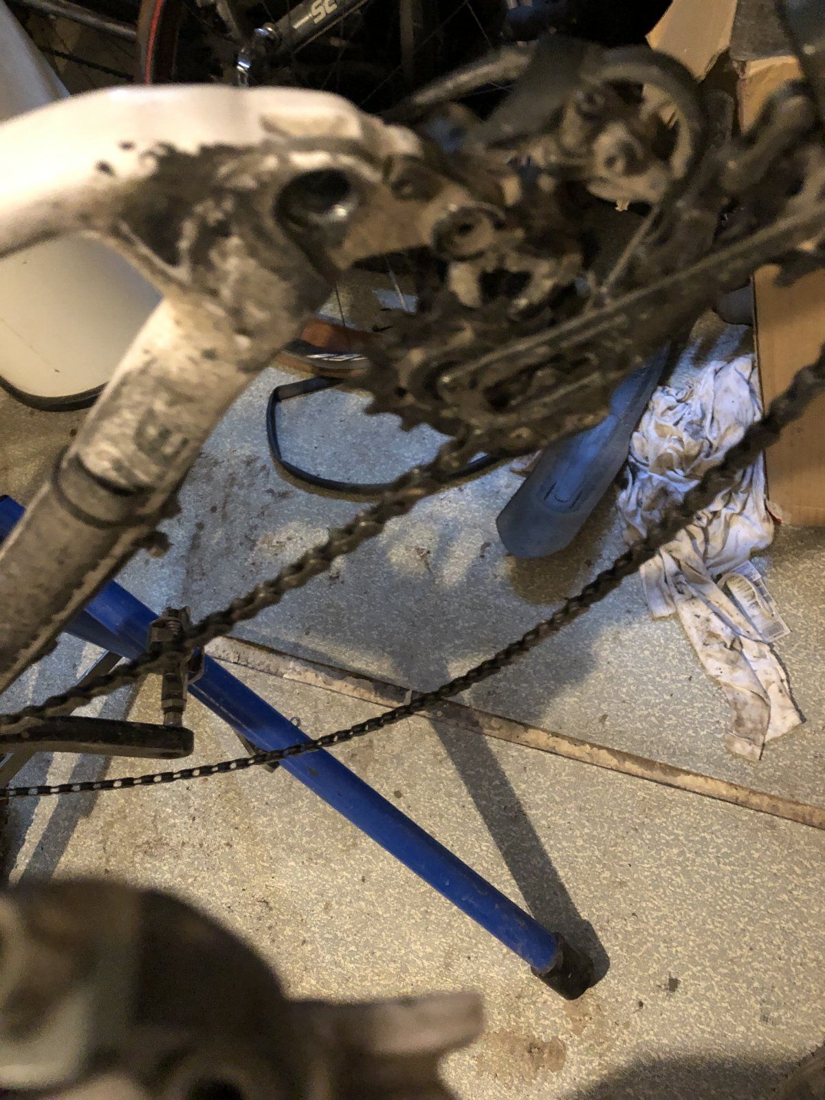

habe ne gebrauchte syntace gefunden, gewinde passt top
aber: es wackelt... 2 laufräder ausprobiert, ist also kein Lagerspiel.
Fehlt da was?
Neben 'ner gründlichen Reinigung auf dem Bild auf jeden Fall mal die Steckachse und ein wenig Schärfe.
SCNR 🙄
Ne, mal ernsthaft. Was sollte da fehlen? Die Ausparung/Vertiefung ums Gewinde herum ist normal, da rutscht die Endkappe der Nabe rein.
SCNR 🙄
ich weiß... ist bei mir schon nahe an gründlich gereinigt... daher hält das Ding auch so lange (#kaputtputzen). Steckachse ist ja wieder da. Dachte da wäre was in der Aussparung, weil es halt wackelt.
Hat denn deine Steckachse den passenden Anschlag (Kopf) zum Hinterbau?
Da gibt es doch Achsen mit Senkkopf und welche ohne also mit geradem Kopf.
Ist da nicht auch noch ein Plastikring unter dem Kopf der Achse...jedenfalls bei der Senkkopfversion...🤔
Was "wackelt" denn genau?
Lässt sich das komplette HR links/rechts verschieben oder hast du Spiel innerhalb der HR-Nabe?
Die Achse passt eigentlich perfekt am Kopf und geht auch voll in den Rahmen. Wenn das LR drin ist bzw. beide LR, die ich getestet habe, wackelt es ein bisschen. Hatte direkt auf Lagerspiel getippt aber bei beiden LR fände ich das komisch.
GELÖST: war nochmal im Keller, hatte den alten Kopf auf die neue Achse gemacht, die waren beide identisch. ABER: bei der alten Achse war eine Gummidichtung auf der Seite des Kopfes, die hatte ich übersehen. Jetzt wackelt nix und das Rad wäre dann wieder "fertig"...
