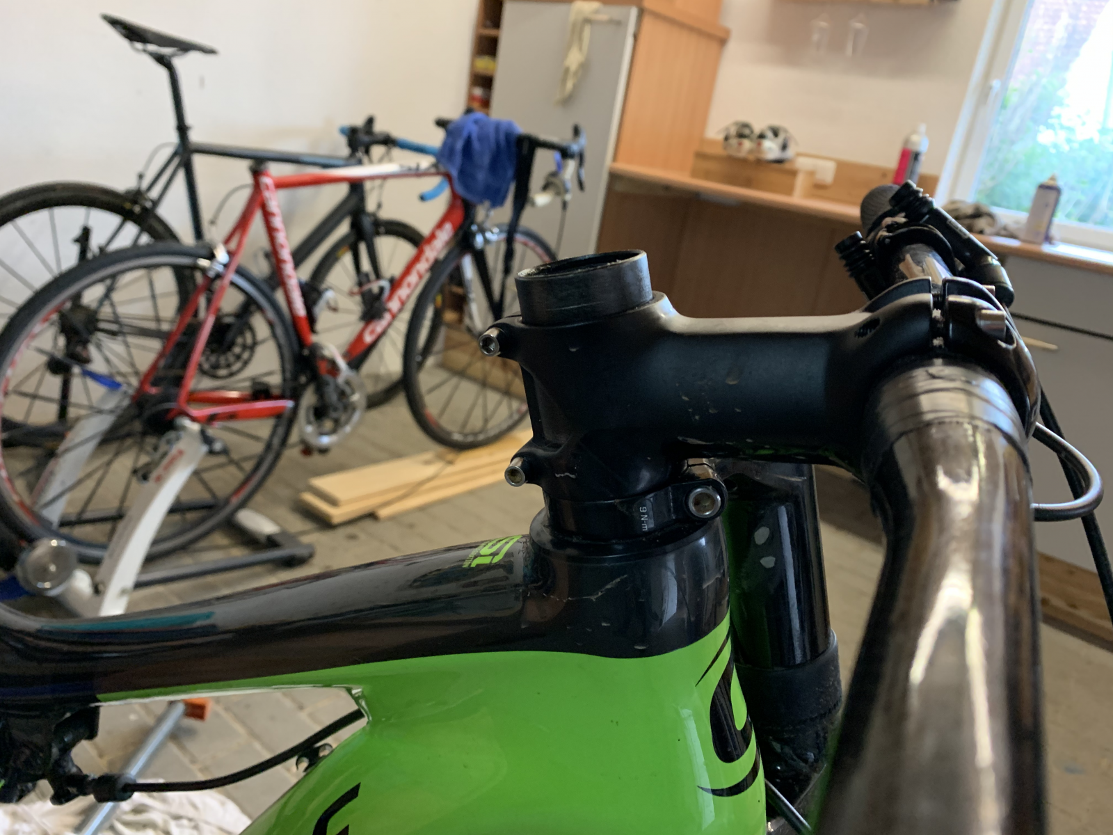

Eine Frage zu dem Leornadi Vorbau :
Wenn ich bestehenden Vorbau ausbaue ( Cannondale Vorbau und das Stück rohr) Kommt der Leornodi von oben Rein und wird dann einfach mit der Lefty verschraubt, oder muss ich noch adapter/ lager wechseln?
Der Leonardi Vorbai (wie auch der Cannondale OPI) hat nur die obere Haelfte vom Schaft. Die untere Haelfte musst du auch kaufen und von unten mit einem Shimano Innnenlagerschluessel fest ziehen.
Kauf das Leonardi Steuerrohr (in der richtigen Laenge!). Beim cDale Opi Steuerrohr gabe es mal einen Rueckruf und man muss ein Expander rein schrauben... kacke :P
Ich wuensche dir aber viel Spass... da es die wohl nicht mehr so gibt.
Alternativ kannst du auch einfach die Spacer raus werfen und den vorhandenen Vorbau negativ und ohne Spacer verbauen. Das kommt schon gut tiefer.

passt das habe ich Gesten mal so umgebaut und heute getestet.
Ich glaube ich lasse das erst mal so, mit den 2.2 zoll reifen und dem tieferen Lenker fährt sich das scalpel echt sau geil!!!
War eben 2,5 Stunden unterwegs und bin richtig beeindruckt wie vielseitig das bike ist.
Grade technisch schwierige uphills kannst du damit richtig gut Druck aufbauen.

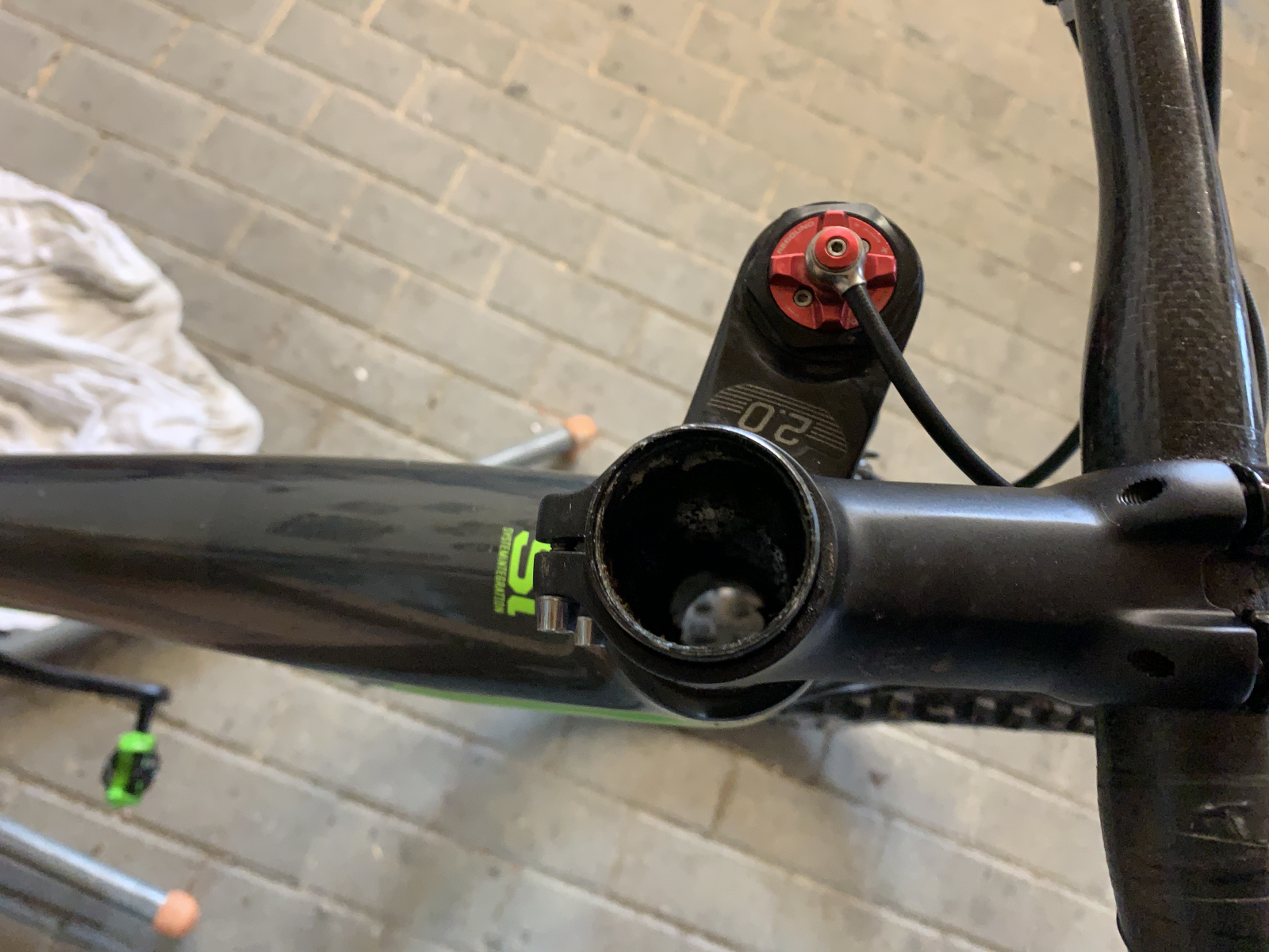

Hi,
blöde Frage aber ich will lieber auf Nummer sicher gehen:
Den Überstand vom Steuerrohr an der Lefty kann ich hier doch einfach wie bei einer normalen Gabel abschneiden?
