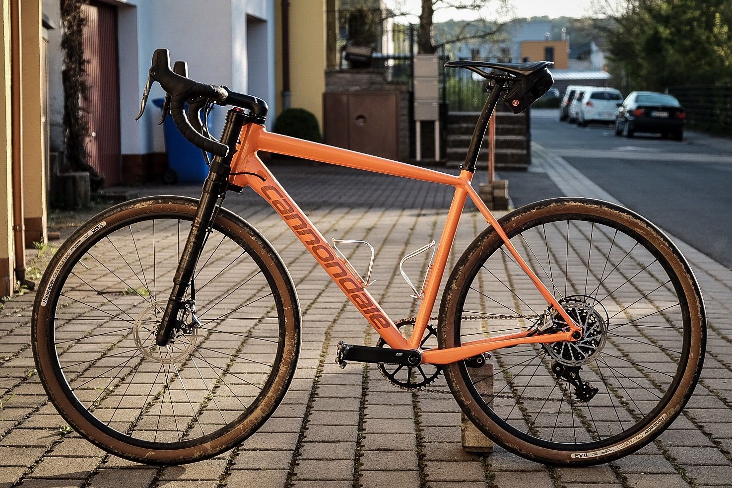

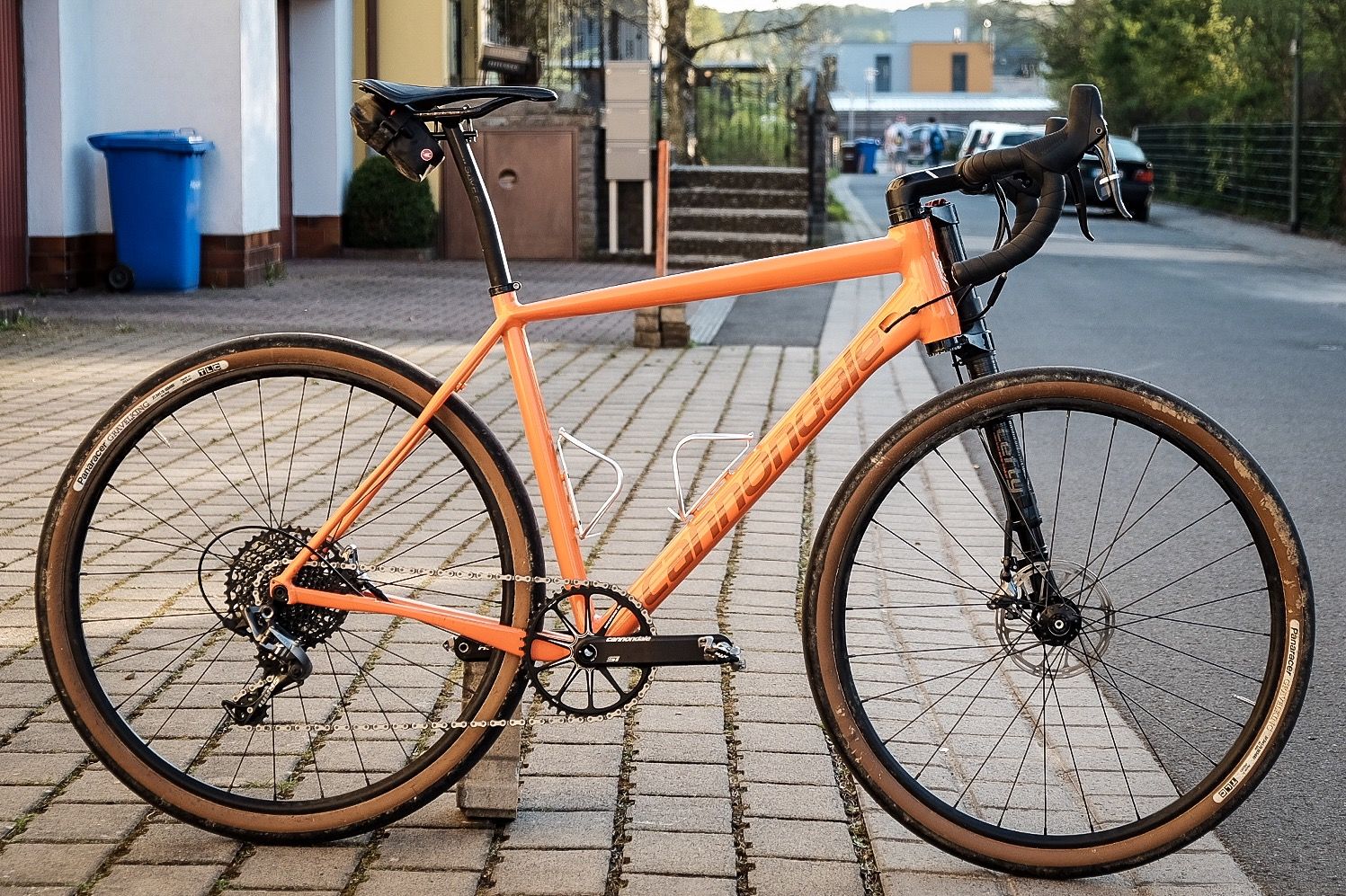

Das ist interessant. Kannst du bitte mal ein Foto von dem Rad in der Totalen von beiden Seiten einstellen?
Klar... hab mich gestern nach der Tour nochmal nach unten zum Rad bemüht... bitte seht es mir nach, dass ich keine Lust mehr hatte, irgendwo nach einem nicht ganz so unruhigen Hintergrund zu suchen :D Ich denke, man kann auf den Bildern erkennen, worum es geht: den Vorbau!
Anhang anzeigen 720815Anhang anzeigen 720816
Sehr schickes Bike,
was wiegt das Rad so wie es jetzt ist?
Wie kommst Du mit der Übersetzung hin-sind die Sprünge arg groß?
Äußerst schick! Die Flaschenhalter sind auch mal was Anderes als immer die gleichen Plastedinger.
Danke dir :) Ich bin mit dem Look des Bikes auch sehr zufrieden. Für mich war beim ersten Mal, als ich das Rad in der Farbe sah, klar, dass da silberfarbene FlaHas dran müssen. Die aktuellen sind die Cannondale G40, bei genauerer Betrachtung (live) sieht man, dass das Oberflächenfinish sehr "rauh" ist, das finde ich nicht so ideal... am liebsten wären mir FlaHas aus Titan (z. B. Kind Cage), da muss ich aber erstmal das Sparschwein füllen und andere Upgrades haben da aktuell absoluten Vorrang.
Ich spiele ferner mit dem Gedanken, eine silberfarbene Sattelklemme zu montieren, finde aber keine in der passenden Größe, die nicht zu klobig wirkt. Eine von Tune (Schraubwürger) oder Carbon-Ti wäre mir am liebsten... Ideen? Gerne her damit!
Außerdem würden mir silberfarbene Kurbelarme sehr gut gefallen. Ich hab noch ein paar Hollowgram SL in der Restekiste, die vom MTB-Einsatz sehr vermackt sind... ich bringe es aktuell nicht übers Herz, die "abzuschleifen"/die schwarze Farbe zu entfernen...
Sehr schickes Bike,
Danke auch dir :) Das Rad wiegt so wie auf dem Bild zu sehen (nur ohne Satteltasche) 9,77 kg (hab es nach dem Fotografieren nochmal an die Waage gehängt). Da gibt es noch "room for improvement", ich werde jetzt sukzessive daran arbeiten, das Gewicht erstmal unter 9 kg zu bekommen und dann mal schauen, ob ich es irgendwie schaffe, in Richtung 8,X kg zu kommen, ohne dass ich die Umbaumaßnahmen dann mir selbst (und auch meiner Frau gegenüber) nicht mehr verargumentieren kann :D
