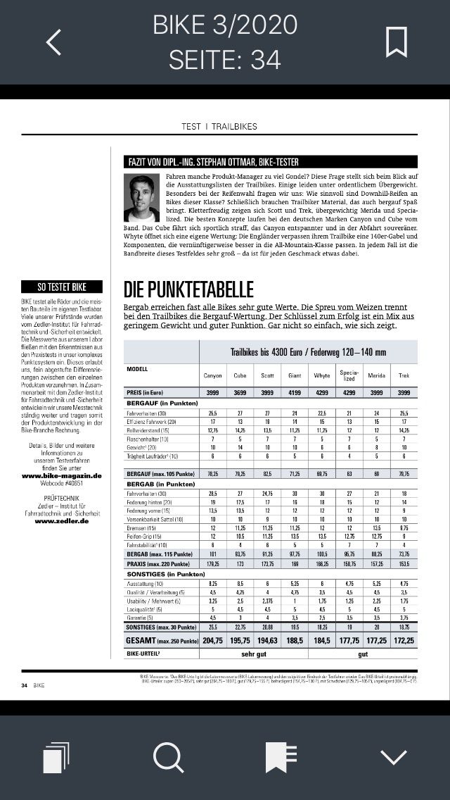

Im neuen Bike Magazin werden beide verglichen. Speziell den Punkt antriebseffizienz habe ich bei meiner Testfahrt auch so erlebt. Unterm Strich sind aber beide Räder top, und lassen sowohl von den Eckdaten her als auch im Test einige hinter sich.
Interessant war im Test vor allem, dass laut Bike Magazin die Hinterbau Effizienz des Neuron Exakt auf dem Niveau des Trek Top Fuels liegt. Das Fahrwerk des Trek wird in Tests vor allem in den USA als die Benchmark für Pedaliereffizienz bei Fullys gehalten.
Leider nicht im Test- das Yeti SB 100. Das soll laut Tests in den USA und auch hier in Deutschland so gut sein, dass man meint, es könnte über Wasser gehen oder senkrechte Wände hochklettern. Ein Blick auf die Geometrie zeigt, dass das Neuron fast exakt dem Yeti SB 100 entspricht, nur eben viele Tausend Euro günstiger.
Ich habe hier mal meinen Bildschirm des Tests abfotografiert.
Wobei hier das alleinige vergleichen von Geometriedaten ja nicht den Schluss erlaubt: gleiche Daten = genauso gut/effizient.
Hier spielt ja auch noch deutlich mit hinein, wie die jeweiligen Hersteller ihr Hinterbaukonzept umsetzen. Die unterschiedlichen Bauweisen, Dämpfer etc. wirken entspr. unterschiedlich auf die Effizienz.
Da unterscheiden sich Canyon und Yeti und andere wohl doch etwas.
Auch muss ich persönlich nicht ein Rad der Marke X fahren, das "genauso gut ist wie ein Bike der Marke Y", sondern es muss ja zu mir, meinen Ansprüchen, Fähigkeiten, Einsatzgebieten und meiner Region passen. Bei mir ist es bspw. das Spark, mit dem ich absolut zufrieden bin, völlig egal, ob es besser oder schlechter gegenüber anderen in Tests und Messdaten bewertet wird.

Ich tue mich mit dieser Aussage sehr schwer. Ich kann diese persönlich gar nicht nachvollziehen. Ich verbringe meine Biketage auf Bikes mit gemäßigt moderner Geometrie und verstehe nicht wieso diese nicht tourentauglich sein sollen?
Diese Aussage ist extrem mit Vorsicht zu genießen. Eigentlich überhaupt nicht zutreffend.
Wieso haben Hersteller einen Custom Tune im Dämpfer? Der individuelle Tune wird auf auf das Hinterbaukonzept abgestimmt. Ein paar Millimeter am Rocker oder der Dämpferaufnahme sind an der Geo nicht ersichtlich, haben aber eine merklichen Einfluss auf das Verhalten.
Ebenfalls ist Carbon nicht gleich Carbon. Einige legen Wert auf steife Rahmen, andere eher auf leichte Rahmen. Ich kann durch die Carbonlagen den Rahmen steif oder flexend gestalten. Supersteif ist unkomfortabel und negativ was den Grip angeht. Zu weich ist auch nichts.
Wer es probieren will, Cube Stereo 150 mit C62 und C68 selbst fahren. Gleicher Hersteller, gleiches Modell, aber der C62 ist deutlich weicher.

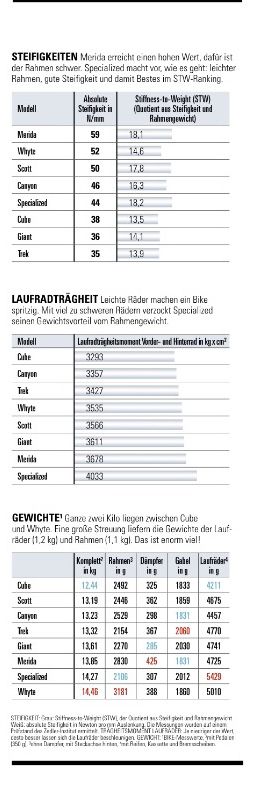

Mag sein, aber auch Steifigkeit ist messbar, und Bike misst es ja. Siehe unten. Man sieht, dass in diesem Test die Cubes und Canyons nicht weicher, allerdings etwas schwerer sind als die Rahmen von Specialized und Trek. Kann also sein, dass deren Rahmen unterm Strich etwas besser sind. Dafür sind bei gleichem Preis des Komplettrads (und nur dieser Vergleich zählt) alle anderen Komponenten schlechter, was die 300 Gramm Rahmengewicht mehr als aufwiegt.
Und die ganze Hinterbaukinematik ist nicht wirklich Rocket Science. Es gibt ein paar Konzepte, von denen sich am Markt bislang keines klar durchgesetzt hat. Aber der Punkt ist doch der: Wenn tatsächlich Santa Cruz und Trek die gottesgleiche Hinterbaukineamatik bauen würde, die alles andere in den Schatten stellt und einen Aufpreis von mehreren Tausend (!) Euro rechtfertigt, wieso kopieren es dann nicht alle? Ich glaube, dass das die ganze Zeit auch passiert. Die Patente auf VPP Hinterbau z.b, sind nach Auskunft meines Santa Cruz Händlers ausgelaufen, vieles andere von anderen Herstellern ist gar nicht patentiert.
Und weshalb Theorielästig. Fahrräder werden, genau wie Autos, schon seit Jahren am PC entworfen, die Probefahrt kommt ganz am Ende. Wieso sollten zwei MTB mit praktisch gleicher Geometrie und ähnlichen Komponenten radikal unterschiedlich fahren? Das ist unlogisch. Insofern sagt der Geometrievergleich schon etwas aus über ein Rad (aber er sagt nicht alles).
Und noch ein Punkt: Welches Unternehmen hat wohl mehr Spielraum für Forschung und Entwicklung, eines mit 700 Mitarbeitern oder eines mit 70? Santa Cruz (<80 Mitarbeiter), Ibis (26 Mitarbeiter) und viele andere amerikanische Kultmarken sind WINZIGE Firmen im Vergleich zu Cube, Canyon oder gar Giant. Dass ausgerechnet die Kleinen immer die Nase vorne haben sollen bei Forschung und Entwiclung leuchtet mir nicht ein. Das ist in der Automobilindustrie auch nicht so. Die Kleinen kopieren und hängen wenn überhaupt hinter her oder im Besten Fall kaufen sich TEchnik teuer zu. Technologieführerschaft hat auch etwas mit Größe zu tun.
Deine Werte sind Werte vom Prüfstand. Die Bike hat Bike-Reiniger getestet mit "Labor-Dreck" um es vergleichbar zu haben. Kannst du bitte meinem Dreck im Wald sagen er soll bitte genormter Labordreck sein, damit der Reiniger super funktioniert.
Wenn wir nur nach dem Prüfstand gehen, dann muss sich ein BMW 190 PS Diesel genauso fahren wie ein MB 194 PS Diesel. Moment, fahren sie sich aber nicht. Wieso? Sind doch laut Prüfstand beide von der fast Leistung identisch.
Wieso sieht man dann auf Endurorennen so viele SCs. Wieso sind in Finale, Reschen und den Bikespots Cube und Canyon in der Minderheit? Die kleinen Klitschen siehst dort dafür öfters.
Vielleicht gibt es doch Biker die einen Unterschied spüren was die Bike laut Prüfstand nicht hat.
Ist dir schon aufgefallen, die Bikes testet Bikes und bewertet diese nach UVP. Beim Händlerbike ist aber häufig der UVP nicht der Endpreis.
Ich bleib dabei, dieser Thread ist theorielastig. Jetzt sogar noch mehr.
