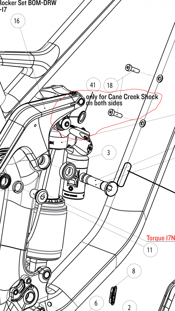

Hy,
bin gestern von db-inline auf monarch plus.
Laut Explosionszeichnung kommen beim monarch plus die Unterlegscheiben weg.
Wenn ich die aber weg nehme ist der Abstand zu groß.
Kann das sein?
Hat jemand das gleiche schon gemacht?
