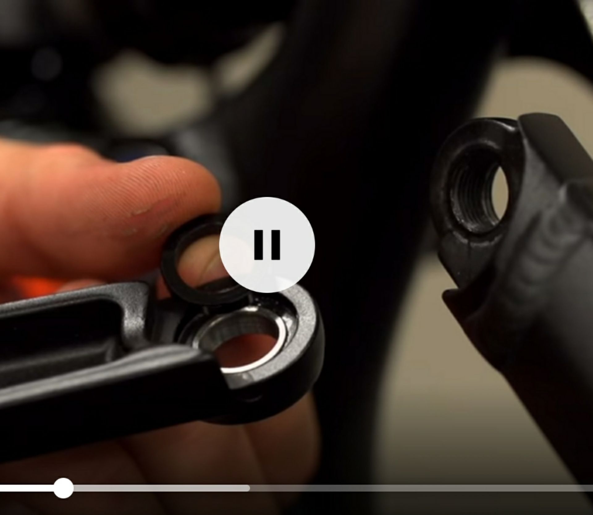

Hi Leute, bräuchte auch mal eine kurze Hilfe, habe heute alle Lager neu gefettet und beim Zusammenbau ist mir nicht ganz klar wo der Spacer Nr 13 siehe Explosionszeichnung hinkommt. Auf dem Bild sieht es so aus als ob er auf die Schraube gehört, allerdings passt dann die Schraube nicht plan rein. Geh ich richtig in der Annahme das er zwischen Rockerarm und Hinterbau kommt, also quasi Schraube in Rockerarm, Spacer von innen drauf und dann den Hinterbau festschrauben. Vielen Dank im voraus.

Hi, ja der gehört nach innen. Zwischen Rockerarm und Sitzstrebe. :)

Perfekt!!! Vielen Dank! Was ist denn das für ein Video wenn ich fragen darf? Konnte auf Youtube zumindest nichts finden. Nochmals DANKE!
