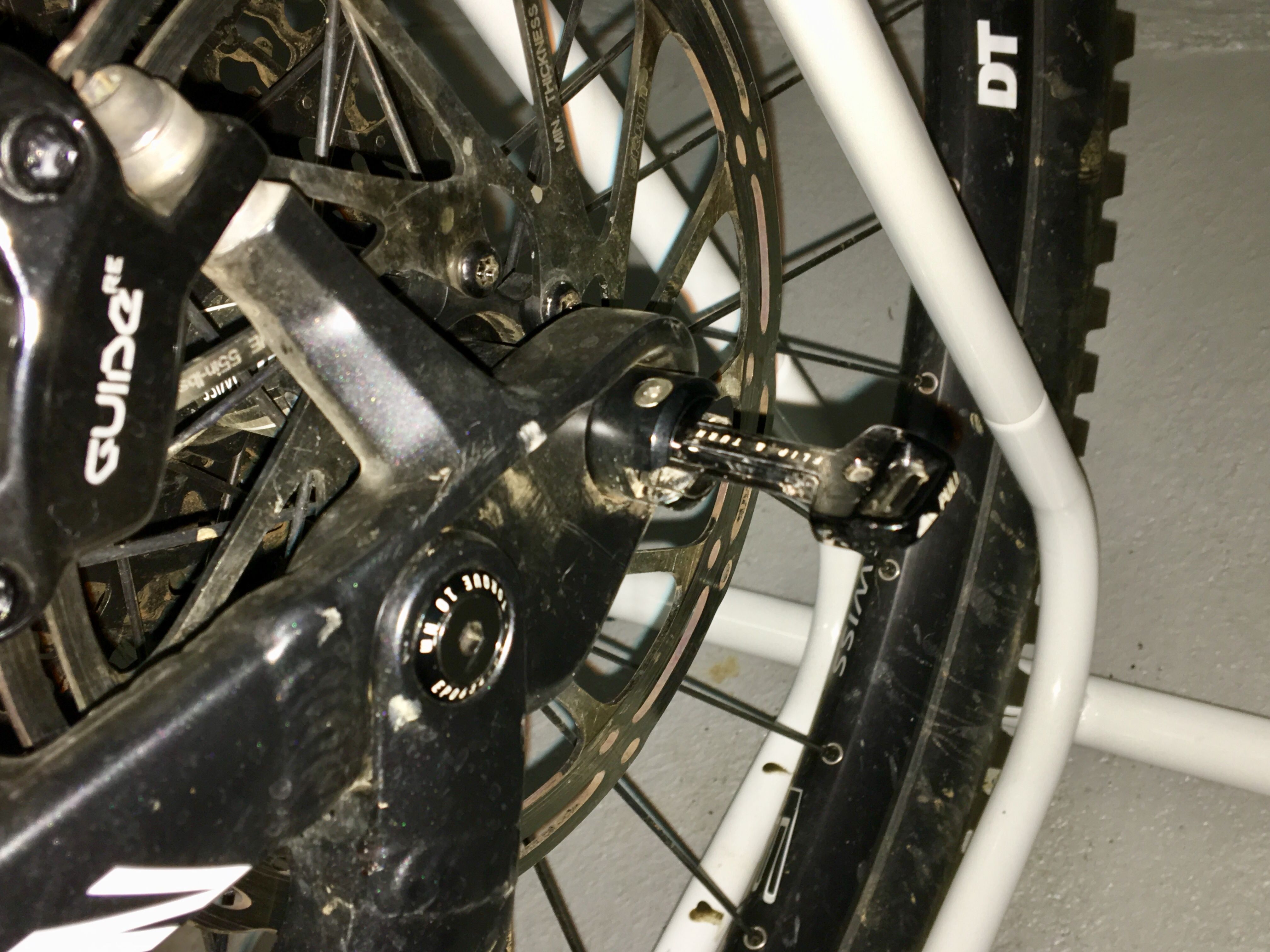

  12. Hallo
    An meiner Steckachse hinten am AL 5.0 rutscht der Hebel immer raus. Deshalb würde ich gerne eine andere mit Umleghebel oder Schraube nutzen. Könnt ihr mir sagen welche hier passt?

  14. SCM
    SCM Waldschrat
    Dabei seit
    04/2007
    Keine Antwort auf Deine Frage, aber: das würde ich reklamieren und mir nen neuen schicken lassen. Das sitzt bei mir bombenfest, ohne Möglichkeit, irgendwie zu verrutschen oder sich zu lösen.
