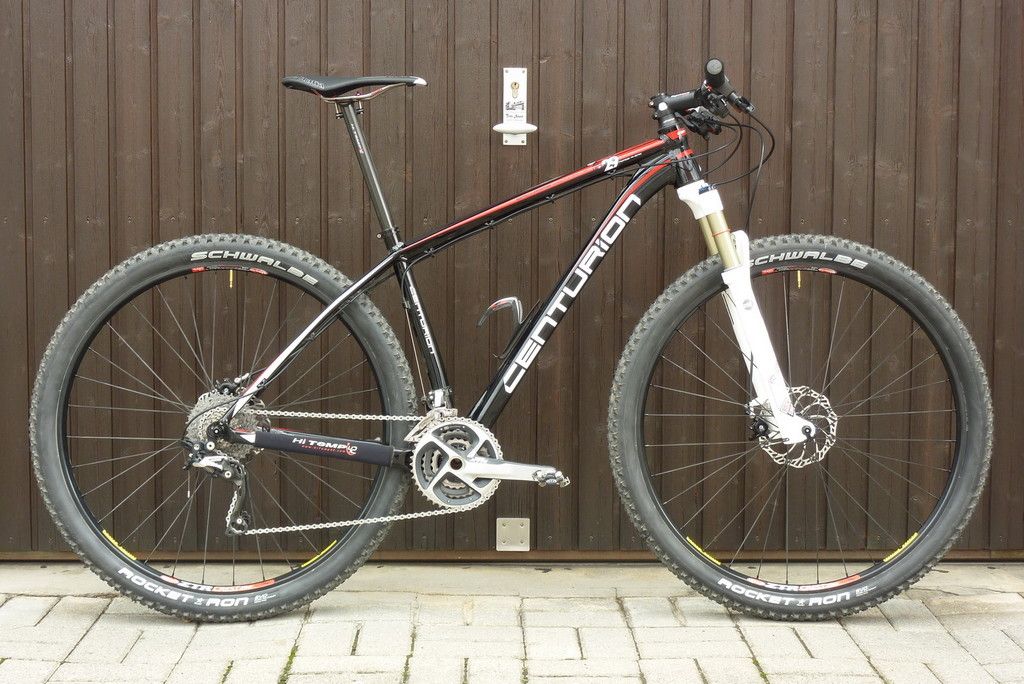

Moinmoin,
nachdem der Klaus hier nicht verraten will wie er genau auf seine 8,xkg kommt meld ich mich mal mit einem Bild vom zu 98% fertigen Centurion zurück.
Hat noch etwas gedauert da die Gabel out-of-the-Box kaputt war und erst noch eingeschickt werden musste.
Nach einem kleinen Schraubentuning bin ich nun unter der magischen 10, bei genau 9,94kg wie abgebildet gelandet.
Was noch fehlt ist der PopLoc Hebel für die Reba. Der 90er Vorbau wird noch durch nen 100er ersetzt.
Dann suche ich immer noch einen Deckel für den FSA Steuersatz der niedriger ist das ich mit m Lenker noch n Zentimeter tiefer komm.
Falls also jemand nen flachen Vorbaudeckel mit 50mm Aussendurchmesser in der Krabbelkiste rumliegen hat, den würd ich nehmen!!
Wenn ich keinen find dann schmeiss ich den Deckel komplett raus und montier den Vorbau direkt auf dem oberen Lager, ala Burry Stander ;-)
Da ich beim aufziehen der Reifen wie angekündigt extreme Probleme hatte werd ich nun doch mal Schlauchlos mit Suppe ausprobieren, das dürfte auch nochmal n paar Gramm einsparen.
greetz
MichL

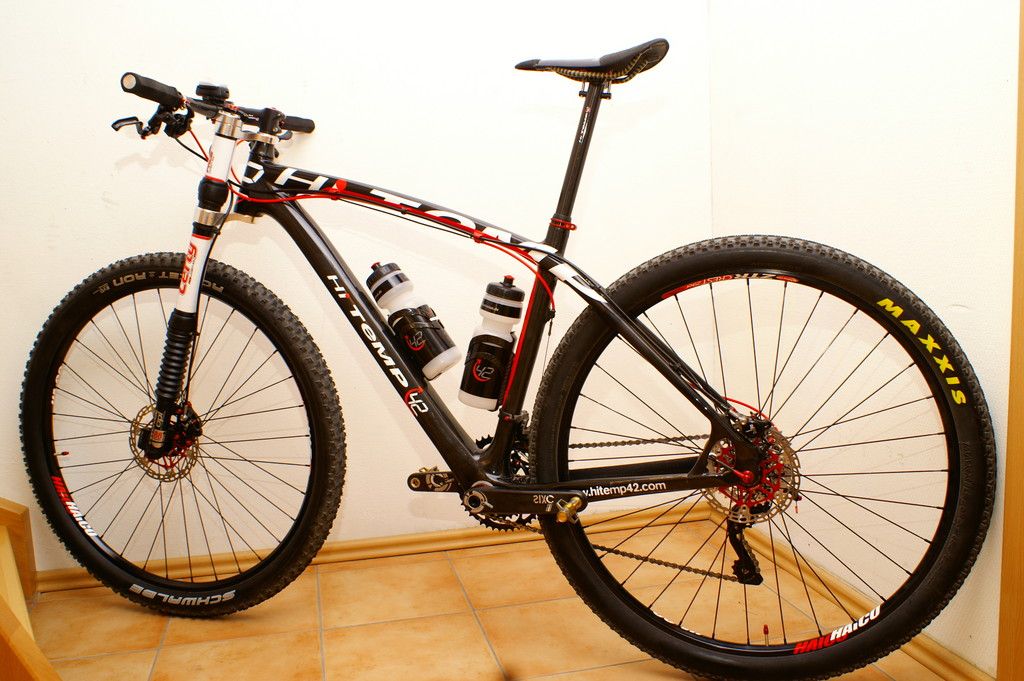

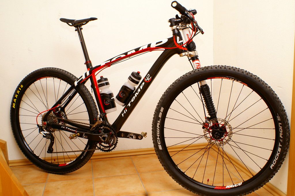

Hab ich doch schon lange Online gestellt, nur halt in der 29er Galerie, weil hier doch eigentlich nur Centurion ist, aber gut wenn Du unbedingt willst hier halt nochmal! Alle Beschwerden diesbezüglich dann an MichL! :lol:
Teileliste:
Gabel Canondale Lefty Speed Carbon OPI
Gabelschaft EP Cannondale Lefty Steuerrohr für 1 1/8 Zoll Vorbauten
Kralle/Klemmring CarbonTi
Schaltwerk Shimano XTR Schaltwerk RD-M980 SGS 2011
Umwerfer XTR 10-fach Umwerfer FD-M981 DownSwing 34,9
Schalthebel XTR Rapidfire PLUS SL-M980 SET 2/3x10-fach
Bremsen Formula R1 (rot/schwarz)
Bremsscheiben Hope Floating Disk rot 160mm
Kurbel Race Face Sixc X-Type, FRM Blätter, Acros Lager
Naben DT 240S / DT 240 Lefty
Speichen DT Aerolight
Nippel DT Alu
Felgen Notubes ZTR Crest
Felgenband Notubes selbstklebend
Kassette XG 1099 XX Kassette 10-fach 11-36
Kette CN-M980 XTR
Reifen Rocket Ron Evo PaceStar 29 x 2,25" / Maxxis Crossmark 29x2,1"
Schläuche tubeless mit Milch
Schnellsp. HiTeMP42 "ChopStick" Titan MTB Carbon Hebel rot / hinten
Steuersatz HiTeMP42 "Burble-TH" Tapered integriert / Carbon-DOM
Lenker FSA Carbon Pro 31,8mm 620mm
Vorbau HiTeMP42 "Bridge-AL" black 31,8mm Ti-Schrauben 90mm
Sattel Tune Speedneedle ALC Carbon Road/MTB Sattel
Sattelstütze HiTeMP42 "STICK SCA" Carbon Sattelstütze 27,2/350mm
Adapter USE Reduzierhülse Shim für Sattelstützen
Sattelkl. HiTeMP42 Crimper ultralight Sattelklemme in 34,9mm rot
Griffe HiTeMP42 "FLYGRIPS" + Alu Endstopfen
Züge Jagwire Schaltzugset Ripcord L3 rot 30g/m
Kleinteile Schrauben, Aufkleber etc.
Pedale Egg Beater 11 titan/gold
Zubehör Strebenschutz
Rahmen HiTeMP42 HTP Carbon 29er
Flaschenhalter 2x Carbon
Derzeitiges Gewicht 8,65kg (Ohne Flaschen u. Tacho).
Da die Reifen nicht grad leicht sind (der Rocket Ron hat 570g der Crossmark 605g) - wäre hier noch rel. leicht was zu machen.Sattelstütze und Lenker am 26er sind auch deutlich leichter - also die 8,5kg wären durchaus machbar - vor allem wenn Schwalbe nicht so furchtaber Schwankungen in seiner Produktion hätte - denn eigentlich sollte der Rocket Ron nur 520g haben und eigentlich wollte ich den vorn und hinten fahren, nur gab es grad keinen. Wobei sich der Crossmark hinten eigentlich sehr gut schlägt - rollt gut und der Grip ist auch nicht schlecht.
Weiteres Potential richtig Gewicht zu sparen läge in den Laufrädern, Carbonfelgen oder gar Tubularfelgen mit entsprechender Bereifung sparen nochmal richtig viel Gewicht - kosten aber auch kräftig :rolleyes:
Ach ja mein Rad hat inzwischen schon 2 Rennen hinter sich, und etliches an Trainingskilometern - der Härtetest kommt am Sonntag in Neustadt a.d.W. Bisher bin ich sehr begeistert - der Unterschied zum 26er ist schon sehr deutlich spürbar!

Vielleicht sind die Bilder von deinem Carbonrähmelchen ein bisschen ein Ansporn für unsere Magstätter Jungs gleichzuziehen und den Carbon 29er nachzuschieben!! ;-)
Also falls MCG mitliest, hier
Meine Wunschliste für den Centurion Backfire carbon 29er:
wie am Alurahmen,
- Tapered Steuerrohr
- Pressfit Innenlager
- 27,2er Sattelstütze
dazu noch!
- innen verlegte Züge und Bremsleitungen!
- PM Bremsaufnahme hinten!
- einen zweiten Flaschenhalter
- AUF GAR KEINEN FALL Steckachse hinten (wie am 26er Carbonrahmen)
gerne auch einen etwas komfortableren Hinterbau bei gleichbleibender Steifigkeit im Tretlager und Steuerkopf
und das ganze unter 1300g Rahmengewicht nackig ;-)
