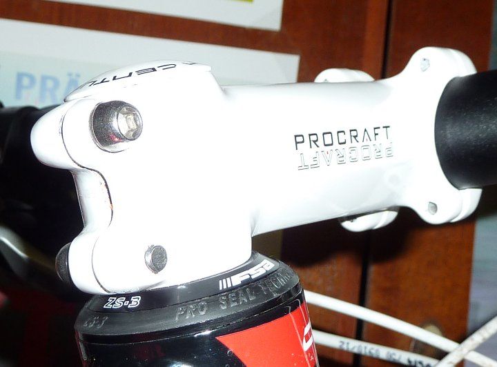

Also inzwischen ist bei mir nach erfolgloser suche nach einem flachen Deckel,
die es aber sicher gibt, der konische Deckel komplett raus geflogen.
Dann hab ich einen 5mm Spacer direkt aufs Lager gesetzt und da den Vorbau drauf. Fertig!
Sieht zwar komisch aus, funzt aber perfekt, und tiefer kommt man mit dem Lenker sicher nicht mehr.
sieht dann ungefähr so aus:

Ist irgend einer von euch bezüglich eines flacheren Steuersatzdeckel fündig geworden?
Der Deckel des Steuersatzes FSA Orbit ZS-3 passt genau und wird bei manchen Händlern auch als passend für Merida- und Centurion-Rahmen ausgewiesen.
Grüße
_Lance_

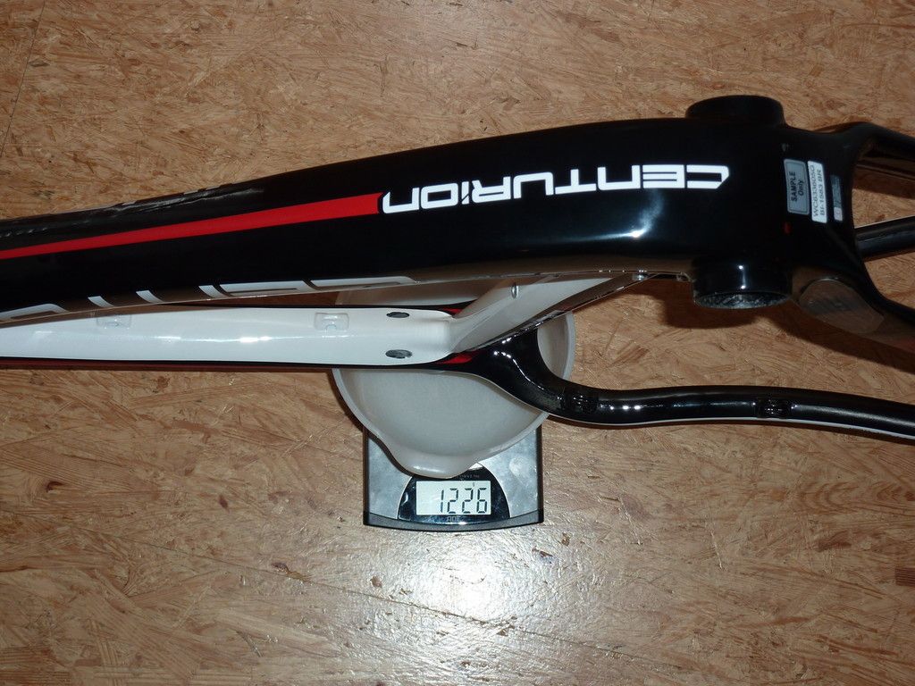

Gestern hab ich meinen Carbonrahmen bekommen.
Sehr feines Teil. Vor allem die Anzeige der Waage hat mich positiv überrascht;
wiegt 1226g in Gr.46 ohne alles.
Leider macht der tonnenschwere e-thru Spanner für die Hinterachse einen Teil des leichten Gewichts wieder zu nichte.
Features:
- konisches Steuerrohr
- BB92 Pressfit Innenlager
- PM Bremsaufnahme
- E-Type Umwerfer per direct mount, also ohne Schelle zu montieren.
- Innenverlegte Schaltzüge, zumindest in Oberrohr
- 12mm Shimano e-thru Steckachse
negativ:
Schaltzug für Schaltwerk verläuft am Hinterbau außerhalb,
Bremsleitung wird komplett außen geführt.
Das hätte man noch ähnlich den ganzen ChengPeng Rahmen die grade auf dem Markt sind machen können, also komplett innen verlegt...
Ansonsten macht der Rahmen einen super(stabilen) Eindruck.
Als erstes werde ich mich mal mit dem e-thru Spanner beschäftigen.
Der hat glaub ich sogar eine Stahlachse, wiegt 96g.
Da sollte man eigentlich auch ne Aluachse dafür drehen können.
soweit von mir...

Schönes Ding...aber warum steht am Tretlager "SAMPLE only"? Kein Serienrahmen?
Es gibt doch von Centurion auch keine einzelnen Rahmen, oder?
MfG; Enrico
MfG; Enrico
...dacht ich mir schon das die Frage kommt ;-)
Also das mit dem Sample only weiss ich auch ned,
ein Serienrahmen ist es aber auf jeden Fall, da Centurion
sicherlich keine "halb-fertigen" Rahmen rausgeben würde.
Offiziell gibt es von Centurion direkt auch keine nackten Rahmen,
außer das Team bekommt von Centurion Co-Sponsorig.
Außerdem hat die Vergangenheit gezeigt das nach eine gewissen
Zeit auch Rahmen im Freien Handel (z.B. bei Nubuk, oder BestBikeParts)
auftauchen.
greetz
Michael
Neuigkeiten zum Thema flacher Steuersatzdeckel:
Hi Leutz,
ich hab nach ewiger Recherche endlich den flachen Steuersatzdeckel (mit 3,5 bzw. 5mm Höhe) von FSA gefunden
den es für den ZS Steuersatz vom
Centurion Backfire (26“ und 29“) gibt.
Mir ist das wichtig um am 29er mit dem Lenker noch n Stück tiefer zu kommen.
Wem es ähnlich geht und jemand einen (mehrere) Ersatzdeckel mitbestellen will soll sich bitte bis zum Sonntag bei mir melden.
Ich hatte bei Centurion Magstadt angefragt, doch die Deckel sind gerade bei FSA direkt auf absehbare Zeit nicht verfügbar.
Deshalb bestelle ich bei einem Shop in AT. = Teil günstig, Versandkosten teuer.
Je nachdem wie viele mit bestellen wird der Deckel dann ca. 8-10 EUR inkl. Versand kosten.
greetz
MichL
