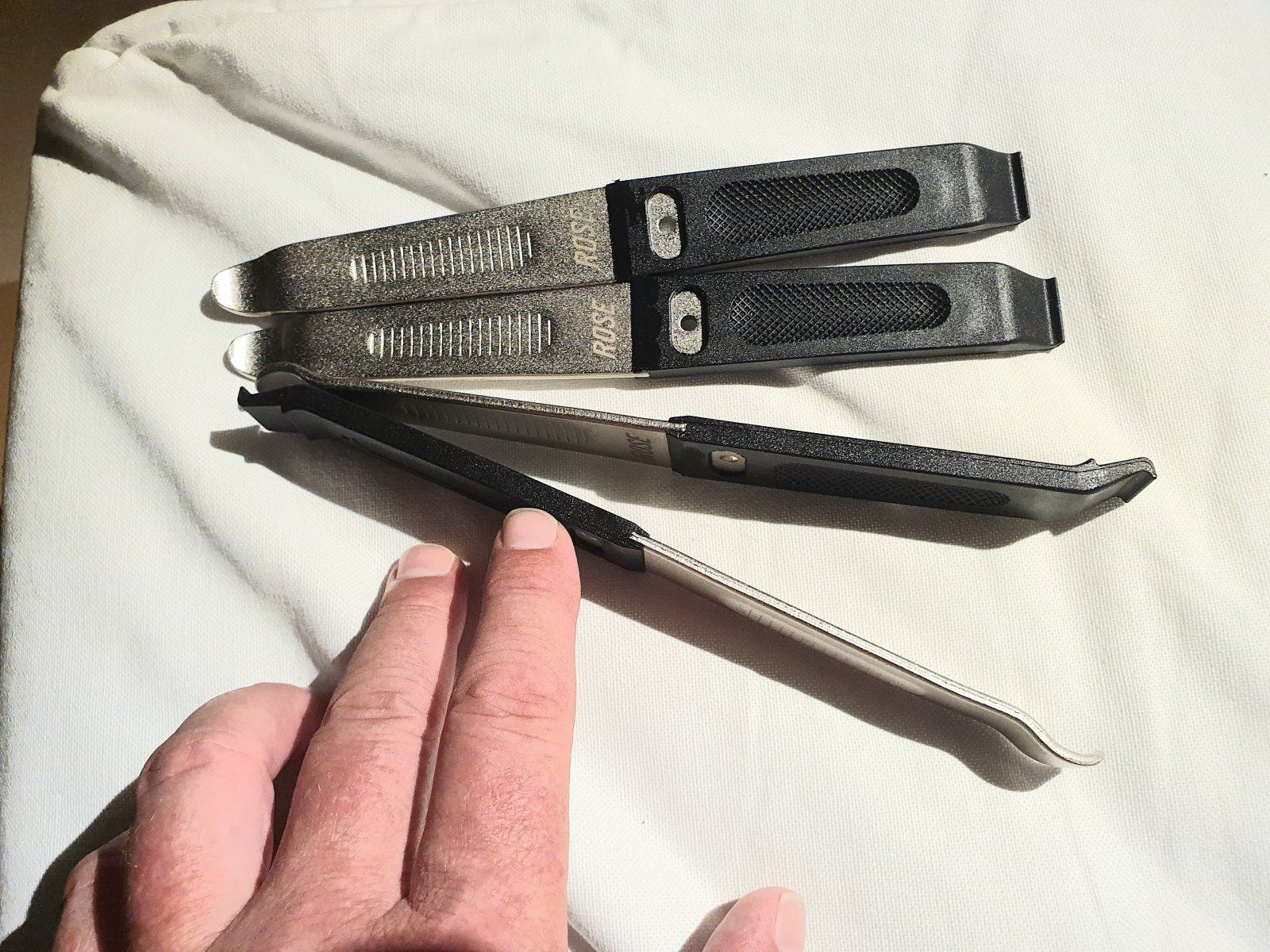

reifenheber aus metall, mit gewebeband abgeklebt.
hier noch ein foto von den neuen reifenhebern von rose, die sind solide
auf ne bikepacking tour würde ich die mitnehmen
Aber so metallteile geben doch immer so hässliche Kratzer, :rolleyes:wieso muss eigentlich alles fahrrad technisch mit Farbe bedacht werden. Alu ist doch z. B. i. o. Carbong auch.. :ka::confused:
